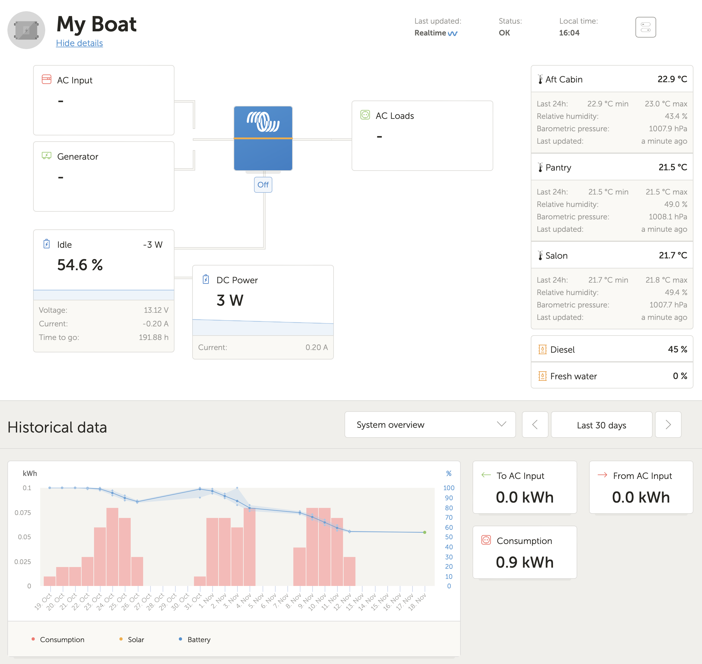

3.2. Exemplo de captura de ecrã para a instalação de iate

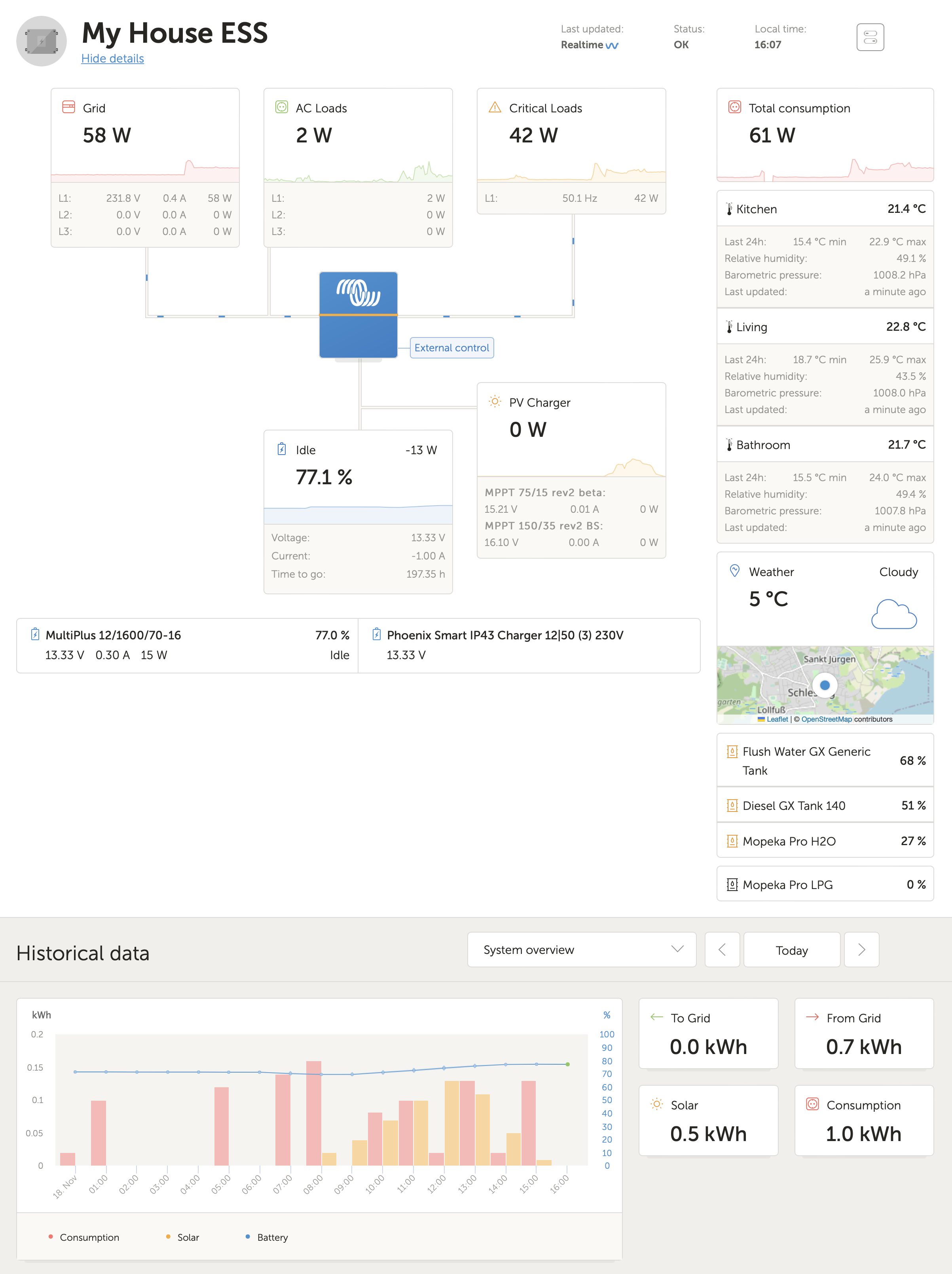

3.3. Exemplo de captura de ecrã para a instalação de ESS

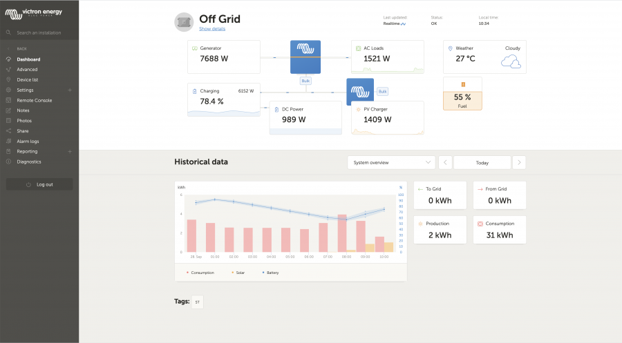

3.4. Exemplo de captura de ecrã para a instalação fora da rede elétrica

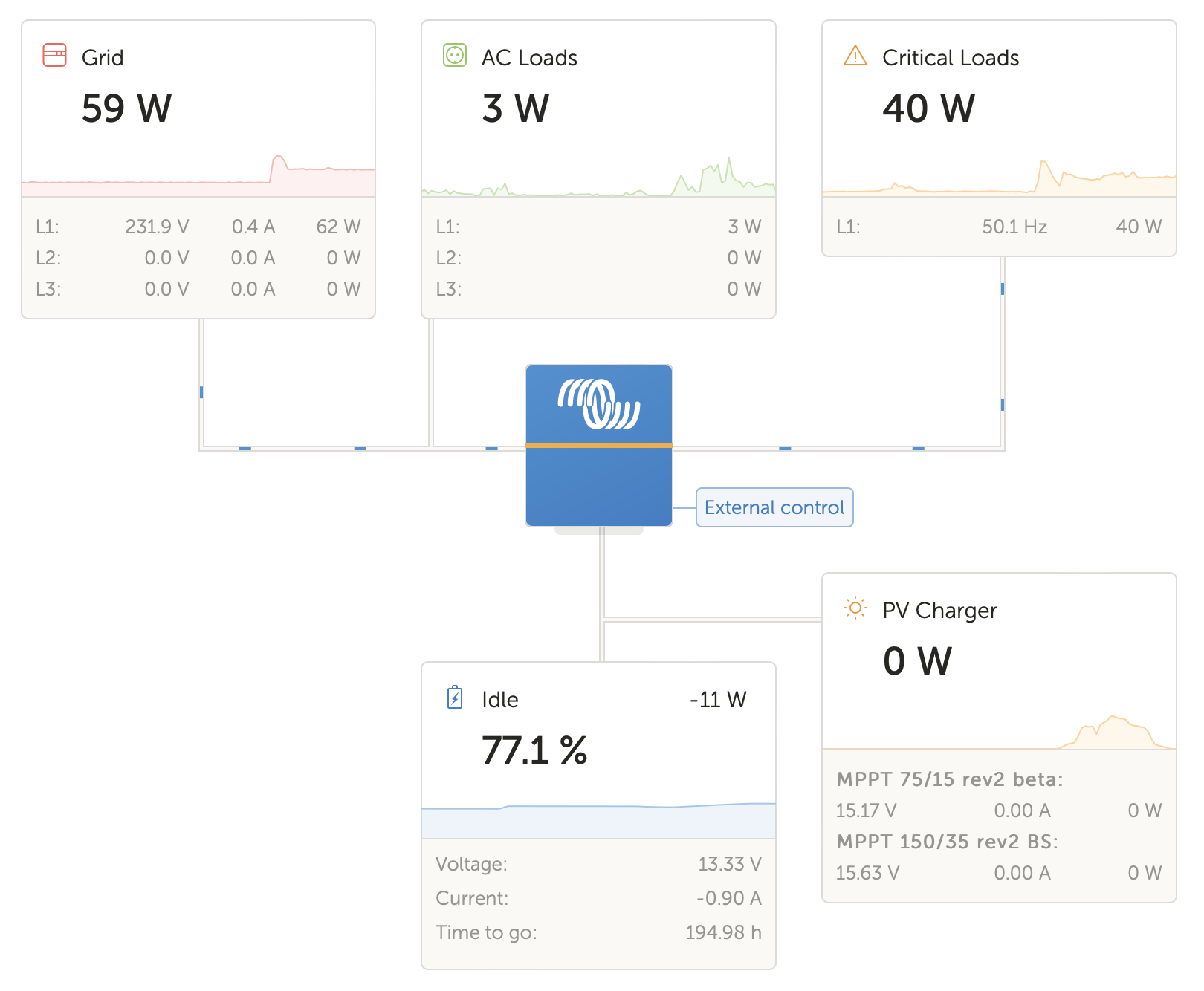

3.5.1. Visualização esquemática
A informação apresentada adapta-se ao sistema instalado. O VRM foi concebido para um desempenho superior em sistemas com um Inversor/Carregador Victron; nos sistemas sem inversor/carregador, pode ver algumas variações deste esquema.

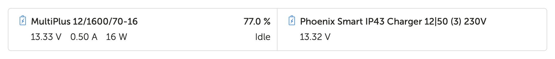

3.5.2. Bloco da bateria
O objetivo desta parte do painel de controlo é mostrar todas as baterias disponíveis nas instalações com várias baterias. Por exemplo, um iate com dois motores principais (e, portanto, duas baterias de arranque), outra bateria de arranque para um gerador e duas baterias de serviço.
Para cada uma das baterias configuradas, o Portal VRM vai mostrar o nome, a tensão, a corrente e o estado de carga respetivos.
Configuração:
  1. Configure as definições da bateria no dispositivo GX, no Menu → Definições → Configuração do sistema → Medições da Bateria.
  2. Cumpra todos os requisitos da função Tempo Real, pois estas informações apenas estão disponíveis no modo Tempo Real.
  3. Duas ou mais baterias devem estar configuradas. Se houver apenas uma, a informação já é mostrada como parte da visão geral do sistema principal.
O menu de configuração da Medição da Bateria:
Lista todas as medições das baterias disponíveis, incluindo monitores de baterias, mas também uma simples medição da tensão por um carregador solar ou carregador de baterias, por exemplo. Num carregador de três saídas, vai listar as três tensões medidas.
O dispositivo GX permite a seguinte configuração das baterias disponíveis:
  1. Mostrar ou ocultar a bateria no painel de controlo.
  2. Atribuir à bateria um nome personalizado em vez do nome predefinido do dispositivo.
Captura de ecrã da Consola Remota do menu detalhado com um carregador CA de três saídas (apenas a saída 3 é visível), Lynx Smart BMS e um Multiplus:O menu Consola Remota

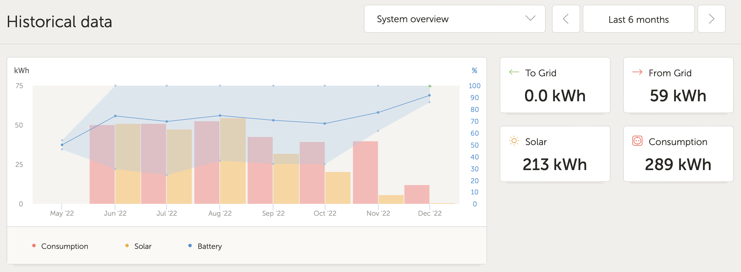

3.5.3. Dados Históricos
Segundo a informação disponível, este bloco vai mostrar um gráfico de barras para a produção e o consumo de kWh, juntamente com uma linha azul do estado de carga.
Caso a informação não esteja disponível, vai mostrar um diagrama de linhas. Os parâmetros utilizados no diagrama de linhas dependem dos produtos instalados:
  • Monitores de bateria (BMV, SmartShunt ou semelhante): Tensão no eixo esquerdo e SoC no eixo direito.
  • Inversor Phoenix: Potência de saída no eixo esquerdo, tensão da bateria no eixo direito.
  • Carregador solar: Potência de saída no eixo esquerdo, tensão da bateria no eixo direito.
Os requisitos para os dados de produção e consumo de kWh são explicados no capítulo Perguntas mais frequentes do Portal VRM.

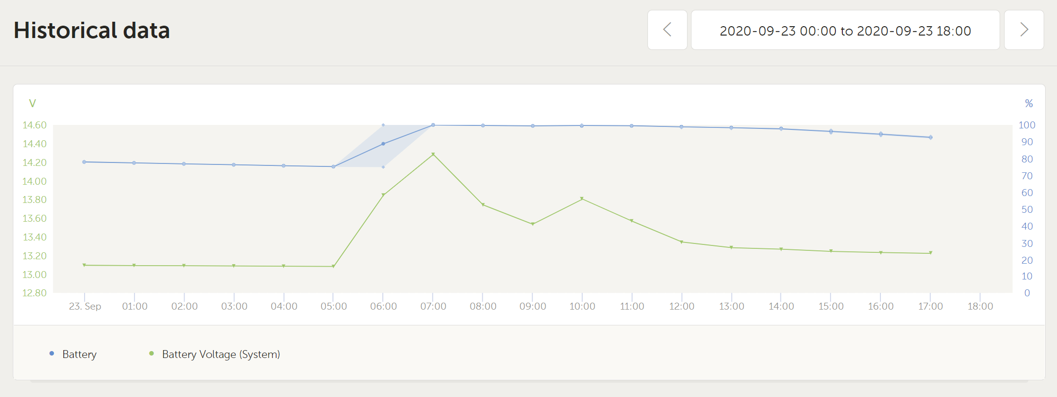

Captura de ecrã de uma instalação apenas com um Inversor Phoenix e, deste modo, a mostrar o diagrama de linhas:

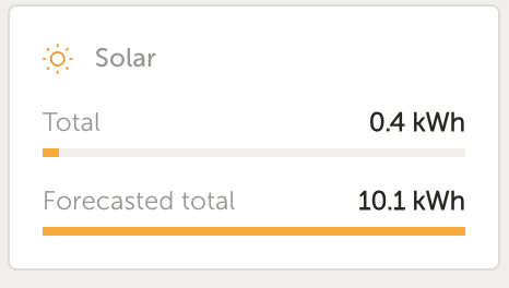

3.5.4. Previsão da produção solar
Esta função combina um modelo do potencial de produção solar dos seus locais com os dados da previsão de irradiância de uma frota global de satélites meteorológicos Solcast.
Como começar
As instalações existentes com um histórico solar e um conjunto de localização podem mostrar imediatamente a sua previsão solar.

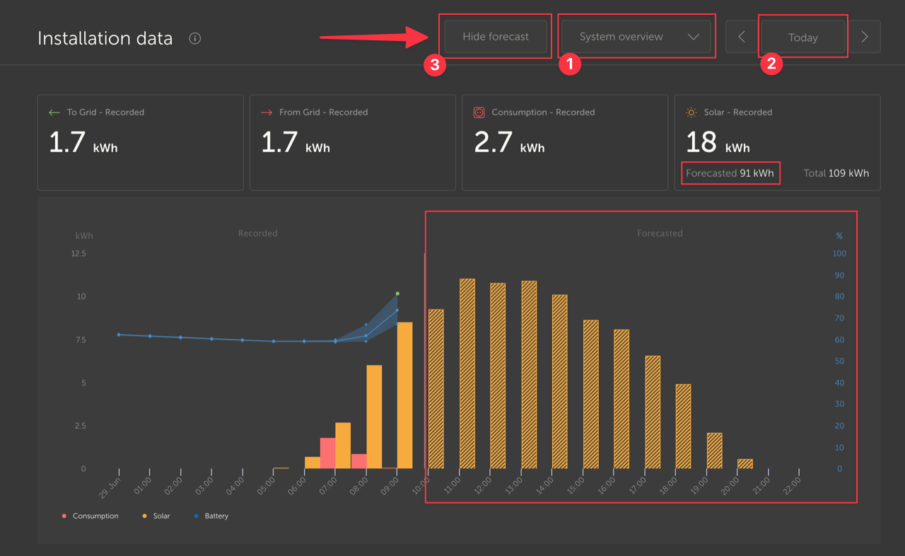

Para ver a previsão solar, abra o painel de controlo do VRM e selecione «Hoje». Isto deve revelar um botão Mostrar / Ocultar previsão.
Clicar no botão Mostrar previsão vai expandir a vista para visualizar o que resta do dia atual e também desenha barras para indicar a produção solar estimada.
Mostrar a previsão acrescenta mais informações à caixa de informações Solar no painel de controlo.
«Total» mostra a energia solar real que foi convertida hoje a partir do sol.
«Total previsto» é a estimativa da produção solar.
Estes valores podem ser arredondados.
Resolução de problemas
Se o botão de previsão não estiver aqui, verifique se:
  1. A sua instalação tem um conjunto de localização
  2. O seu local está a registar o rendimento solar por hora
  3. Está na vista «hoje»
Nos locais novos que ainda não têm um histórico de rendimento solar ou se apenas tiver definido recentemente a localização do local, aguarde até 48 h para que seja ativado e disponha da informação suficiente para ser preciso.
Esta função utiliza os dados de localização como uma rede de 4 km² e não associa nenhuma informação de identificação pessoal ou coordenadas do seu local Victron. Isto é suficientemente exato para os dados solares, mantendo a privacidade da sua localização.
Se precisar de reiniciar o modelo de previsão solar para o seu local, pode fazê-lo clicando no botão «Reiniciar previsões» nas definições gerais do sistema.
Como se faz isto?
A previsão solar utiliza um modelo de aprendizagem automática que compara a produção solar histórica e a irradiância na hora do dia e, em seguida, calcula a produção solar futura projetada com base na previsão de irradiância estimada.
Considera automaticamente fatores como o tamanho do sistema, a orientação e a inclinação do painel, a degradação da eficiência e o sombreamento sem qualquer intervenção do utilizador.
Este modelo requer um mínimo de dois dias de dados e utiliza 28 dias de dados históricos para melhorar a precisão.
Isto significa que, com o tempo, o modelo ficará mais preciso, mesmo quando os painéis se degradam e as árvores crescem.
O modelo considera quando os localizadores MPPT estavam na produção máxima ou se se limitavam (por exemplo, quando as baterias estão carregadas num sistema fora da rede).
