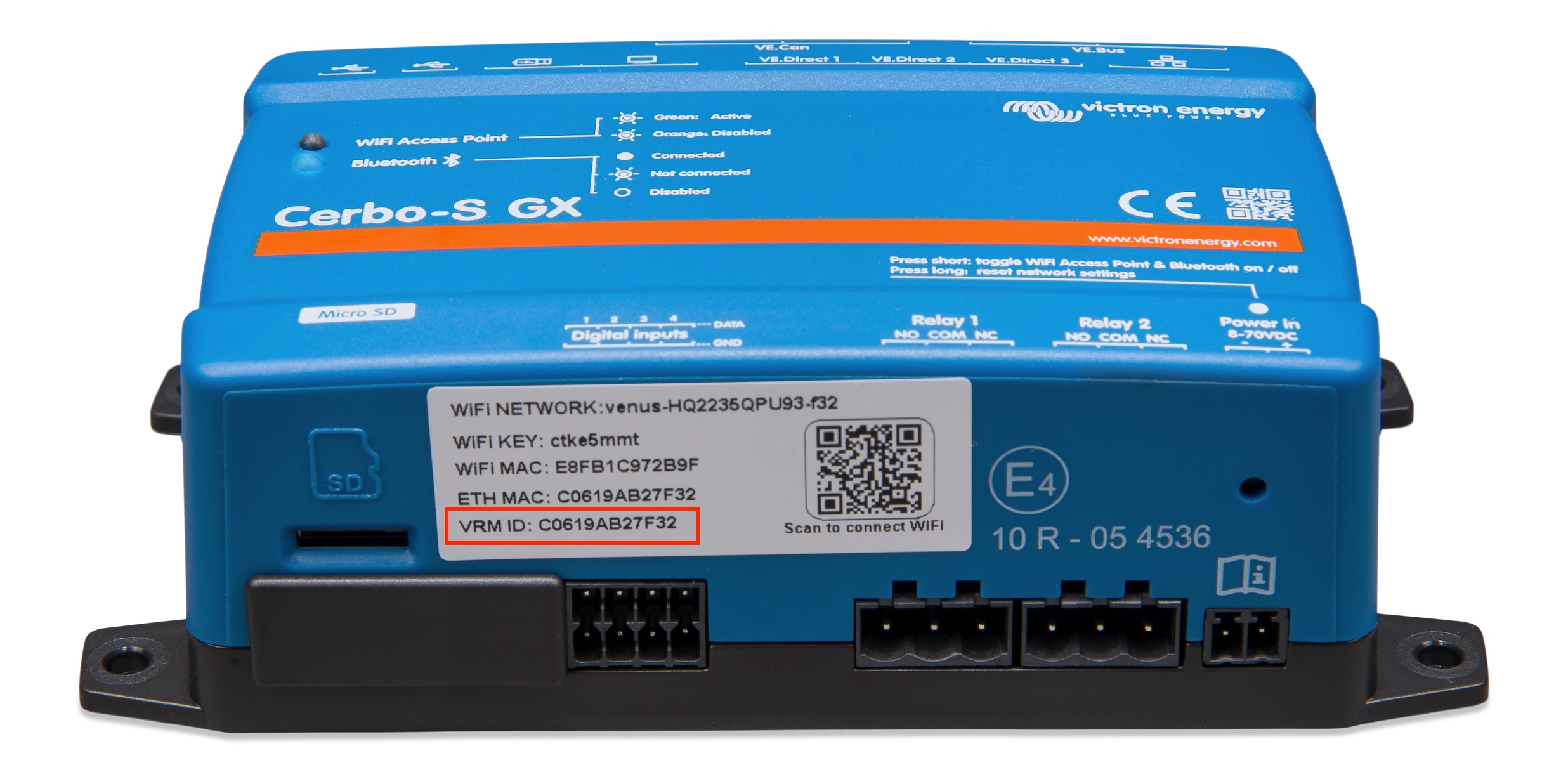

    2. Uitsluitend Venus GX & Cerbo GX: het ID van het VRM-portaal is afgedrukt op een label aan de zijkant van het GX-apparaat.

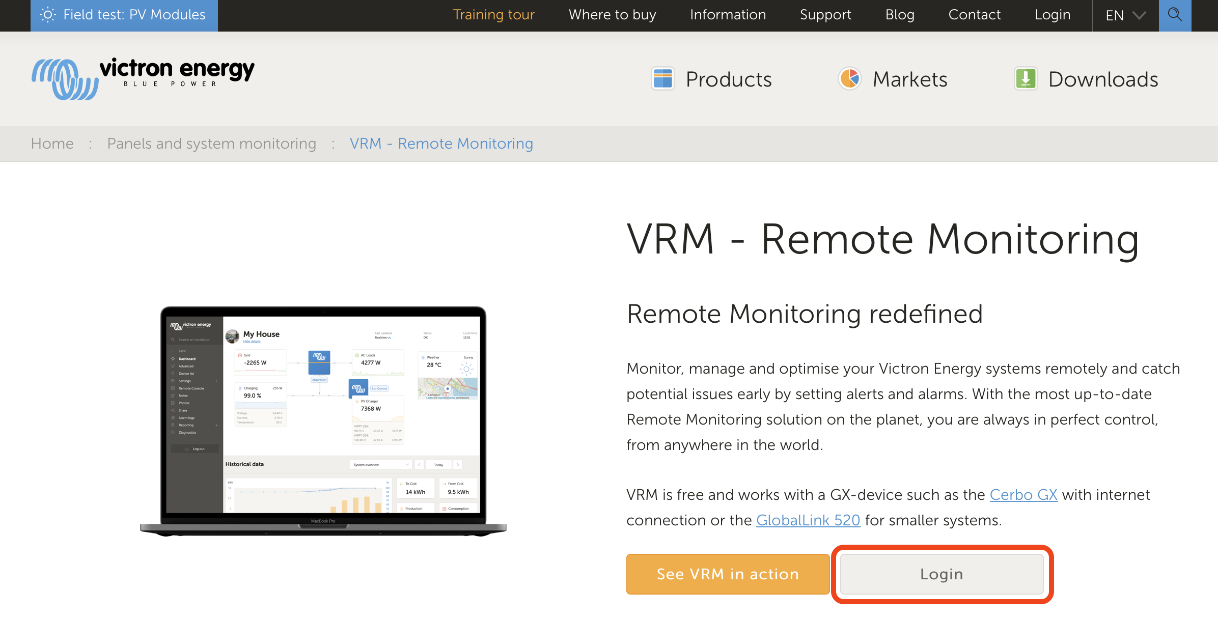

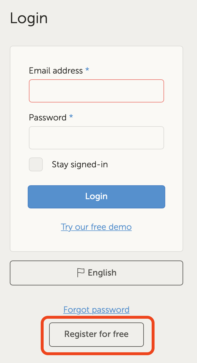

  1. Open een browser-venster op de computer en ga naar https://vrm.victronenergy.com.
  2. Klik op 'Inloggen'.

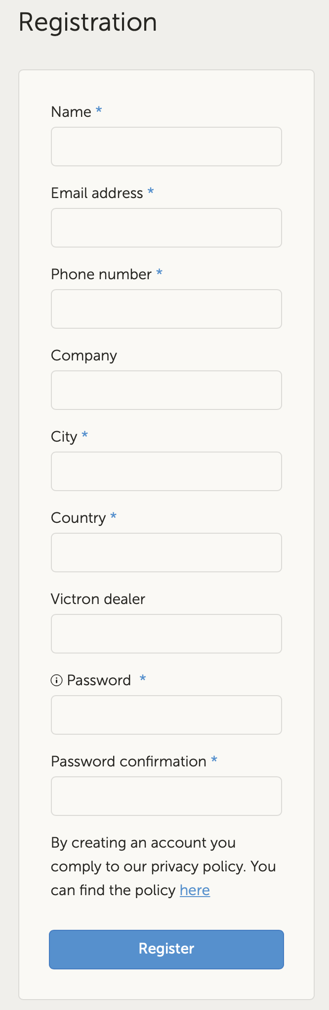

  3. Ga op het volgende scherm omlaag naar 'Gratis registreren' en klik erop.
  4. Vul alle vereiste informatie in en klik dan op 'Registreren'.
  5. Er wordt nu een bevestigingsemail ontvangen met een link om de gebruiker te activeren.

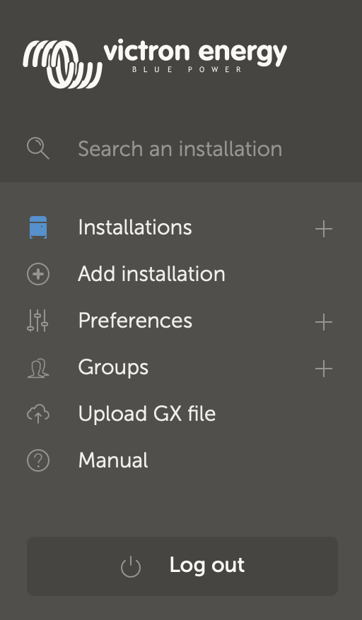

  6. Na activering is het aanmaken van de gebruiker en de registratie voltooid. Klik op 'Installatie toevoegen' in het menu aan de linkerkant om door te gaan met het koppelen van een installatie aan deze gebruiker.

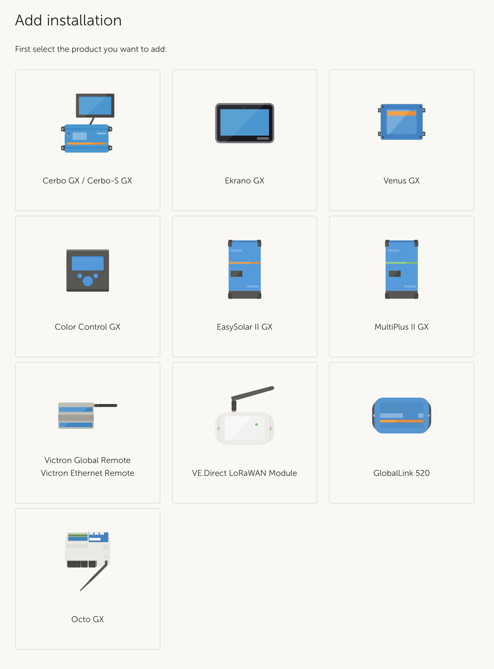

2.3. Stap 2 - Voeg een installatie toe aan de gebruiker

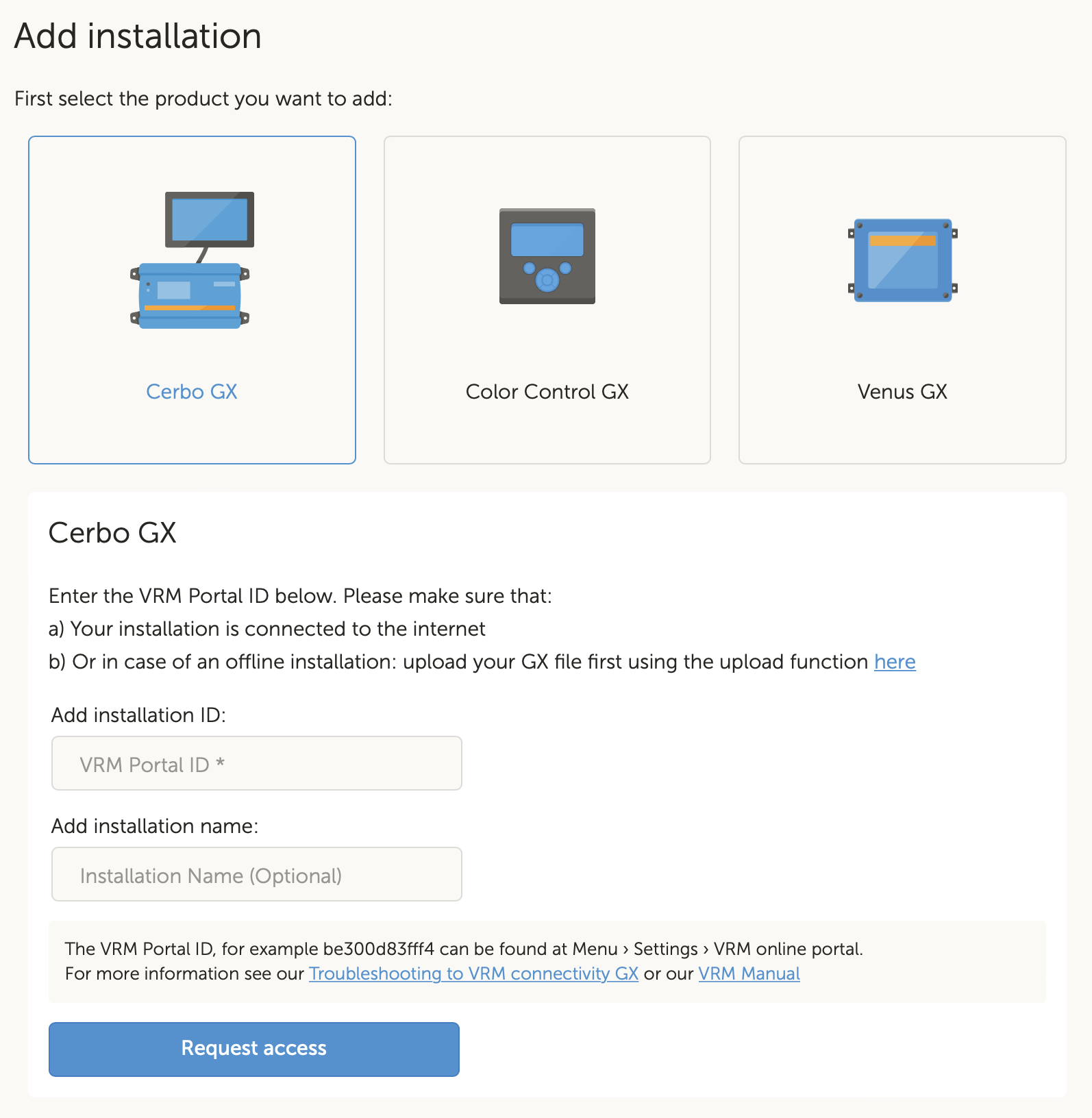

Toevoegen van een installatie is pas mogelijk nadat het VRM-portaal de eerste gegevensoverdracht van het systeem heeft ontvangen. Controleer daarom of het systeem al is begonnen met communiceren met het VRM-portaal. Of, als het een zelfvoorzienende installatie is die een SD-kaart of USB-stick gebruikt, upload dan eerst het gegevensbestand.
  1. Selecteer het product dat toegevoegd moet worden. Dit moet een GX-apparaat, een GlobalLink 520 of één van de andere apparaten op de pagina zijn.
  2. Voer het ID van het VRM-portaal van het apparaat in. De VRM ID is te vinden op een sticker van het betreffende apparaat en ook in het menu VRM Online Portal. Raadpleeg Vereisten.
  3. Klik op Toegang aanvragen en het apparaat is nu gekoppeld aan de VRM-gebruiker.
Als het de eerste gebruiker is die aan deze installatie wordt toegevoegd, krijg deze gebruiker automatisch beheerdersrechten voor deze installatie. Alle volgende gebruikers die hetzelfde ID van VRM-portaal proberen toe te voegen, moeten toestemming krijgen van de eigenaar van de installatie. Deze e-mail voor goedkeuring wordt automatisch verzonden als ze de installatie proberen toe te voegen aan de gebruiker.
Latere gebruikers worden ook toegevoegd met toegangsrechten voor Technicus of Gebruiker (alleen lezen). De beheerder kan echter beheerders- of technicusrechten toekennen aan andere gebruikers via de pagina Instellingen -> Gebruikers voor die installatie.
Als de fout ”Installatie kon niet gevonden worden”,verschijnt, raadpleeg dan de vereisten-rubriek en controleer de internetverbinding van het systeem.

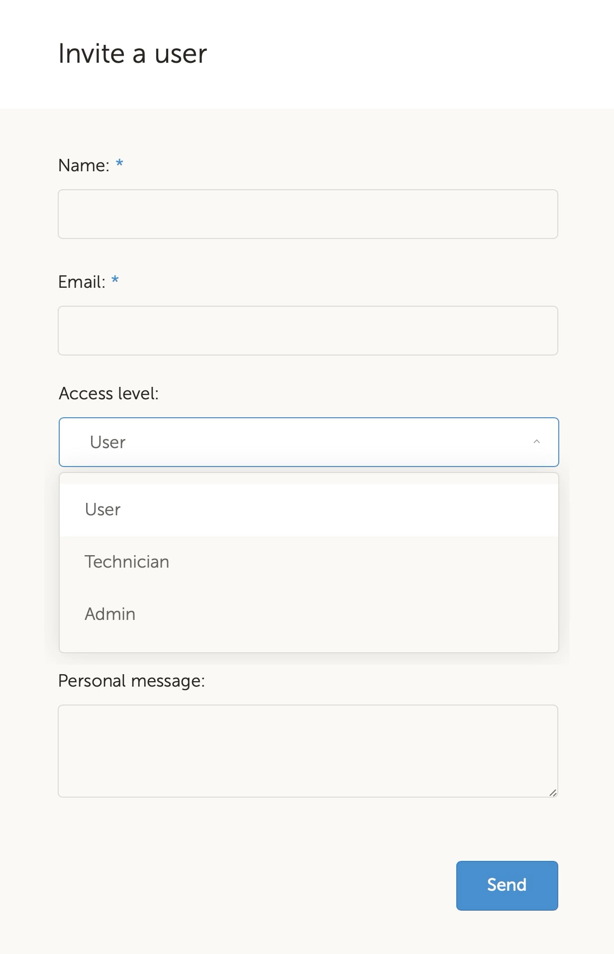

    Stel de toegangsniveaurol voor gebruikers in. De instellingen voor het toegangsniveau zijn Gebruiker (alleen-lezen), Technicus en Beheerder.
    Gebruiker is bedoeld voor onervaren eindgebruikers die willen zien hoe hun systeem presteert, maar alleen lezen en geen wijzigingen kunnen aanbrengen.
    Technicus kan de diagnostische gegevens van een installatie bekijken, firmware-updates uitvoeren en apparaten bedienen die aan de installatie zijn gekoppeld. Technici kunnen geen installatie verwijderen, het GX-apparaat dat aan een installatie is gekoppeld vervangen of de toegang van andere gebruikers tot de installatie wijzigen.
    Beheerder heeft volledige toegang tot de installatie, inclusief de mogelijkheid om andere gebruikers toe te voegen en te verwijderen. Het wordt standaard toegewezen aan de eerste gebruiker die de installatie registreert Een installatie kan meer dan één beheerder hebben. Alle installaties hebben minstens één beheerder nodig en de laatste beheerder kan niet verwijderd worden. Overweeg om de rol Technicus te gebruiken, tenzij die persoon andere gebruikers toegang moet kunnen geven of verwijderen.
    Als een gebruiker is gekoppeld aan een installatie, zowel individueel als via een team of installatiegroep, dan houdt VRM rekening met het hoogste toegangsniveau. Bijvoorbeeld: een gebruiker heeft een individueel toegangsniveau 'gebruiker', maar een team waar hij deel van uitmaakt heeft toegang als technicus tot een installatie. VRM beschouwt hen als technicus op de installatie, tot de toegang van het team wordt herroepen.

    Nodig nieuwe gebruikers uit op deze installatie.

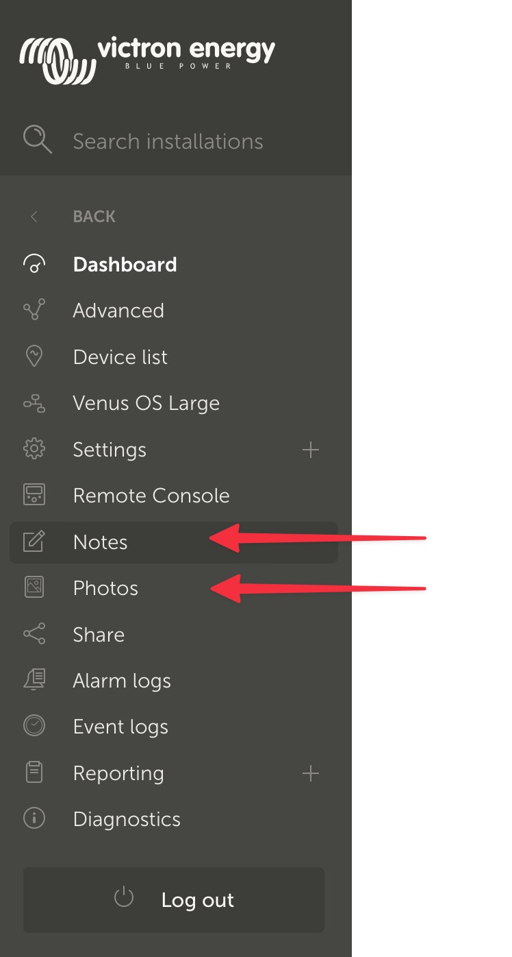

2.5. Stap 4 - Voeg opmerkingen en foto's toe
Zodra de installatie is toegevoegd aan VRM is het mogelijk om notities over het systeem en foto's van de installatie toe te voegen.
Deze kunnen zeer nuttig zijn. Door bijvoorbeeld foto's van bedradingsschema's van het systeem en foto's van het geïnstalleerde systeem toe te voegen, kan een technicus ondersteuning op afstand bieden.
De functies Foto's en Notities bevinden zich beide in de linkerzijbalk van de installatie.
