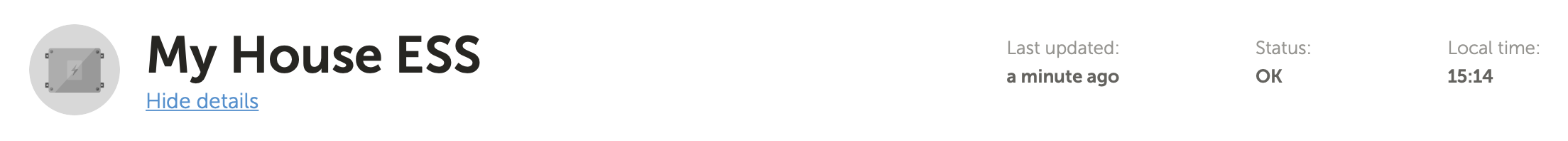

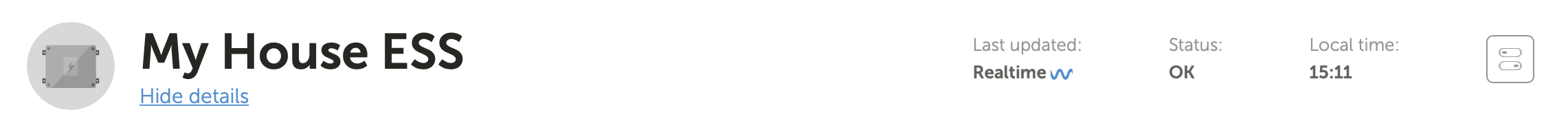

Kijk bovenaan de pagina onder "Laatst bijgewerkt" om te zien of het in realtime-modus is. Hier is een schermafbeelding bij gebruik van realtime gegevens. Let op het pictogram voor besturingen aan de rechterkant; dit verschijnt alleen in realtime modus:
En hier volgt een schermafbeelding van een systeem dat geen realtime-gegevens gebruikt:

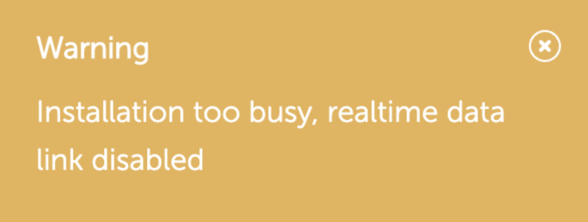

Het verzenden van de gegevens naar het VRM-dashboard veroorzaakt een extra belasting op de CPU in het GX-apparaat. Systemen die al op 100% CPU werken, of daar dicht bij in de buurt, worden dan overbelast met als gevolg dat taken blijven wachten, dat het Remote Console traag reageert, dat gegevens traag worden bijgewerkt en dat uiteindelijk ook het GX-apparaat opnieuw wordt opgestart.
Om dit te voorkomen, schort het dashboard zichzelf automatisch op als de CPU-belasting te hoog is, in welk geval een waarschuwing wordt weergegeven rechtsonder op het scherm:
