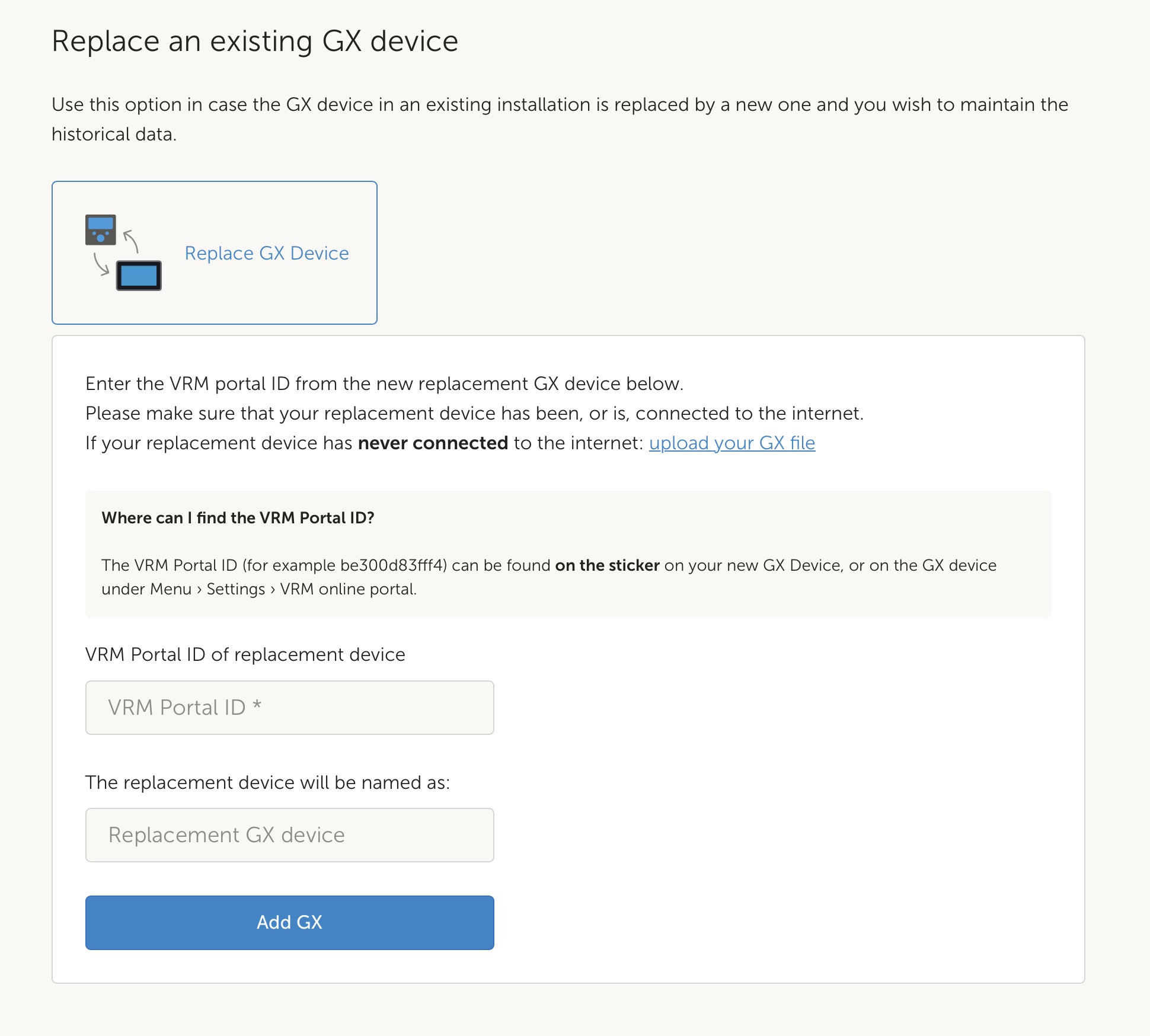

  3. W VRM kliknij „Dodaj instalację” i wybierz „Wymień urządzenie GX”. Ta sama opcja obowiązuje niezależnie od wymienianego modelu.
    Wprowadź identyfikator portalu VRM nowego urządzenia GX i kliknij „Dodaj GX”

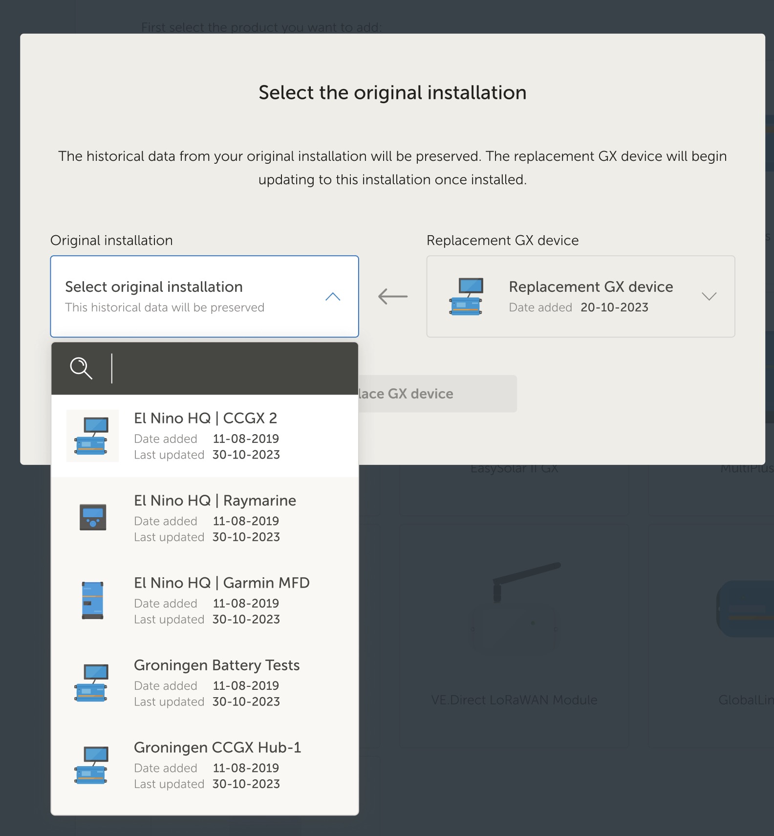

  5. Wybierz pierwotną instalację zawierającą dane historyczne, które chcesz zachować.

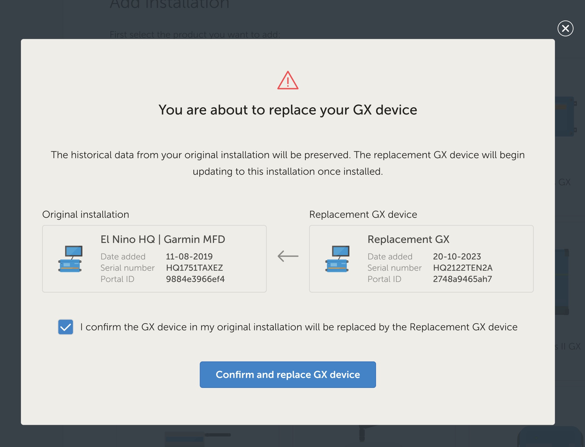

  6. Poświęć chwilę na dokładne przejrzenie ekranu potwierdzenia. Zwróć szczególną uwagę na daty, numery seryjne i identyfikator portalu i potwierdź, że wszystkie są zgodne z Twoimi oczekiwaniami.
  7. Po potwierdzeniu poprawności wszystkich szczegółów zaznacz pole wyboru potwierdzenia i kontynuuj.
  8. Jako ostatni krok musisz ręcznie ponownie uruchomić nowo zamontowane urządzenie GX. Do chwili ponownego uruchomienia urządzenie GX system nie zaktualizuje ani nie zarejestruje prawidłowo danych.
