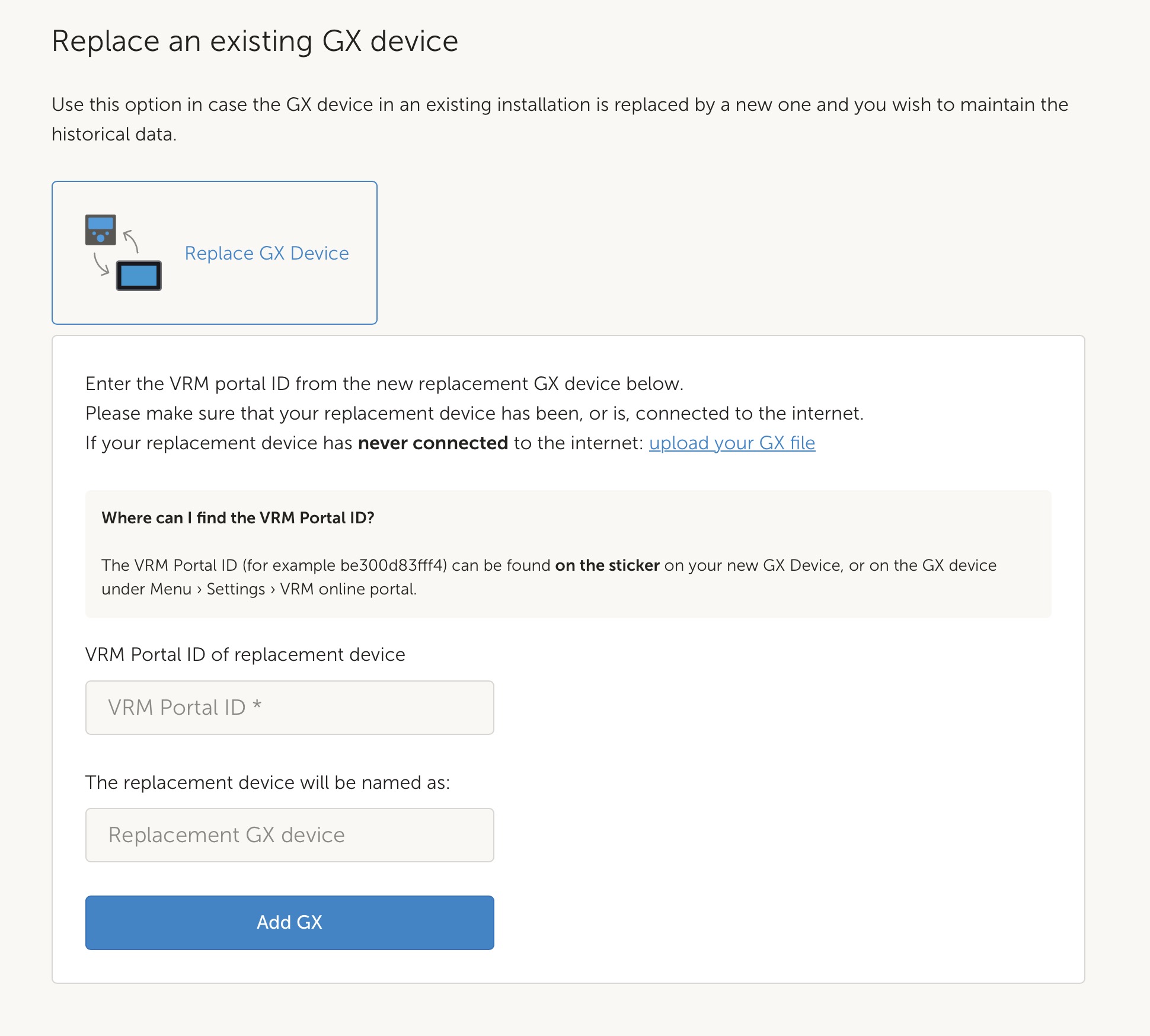

  3. Klicken Sie in VRM auf „Installation hinzufügen“ und wählen Sie „GX-Gerät ersetzen“ aus. Diese Option gilt unabhängig vom zu ersetzenden Modell.
    Geben Sie die VRM Portal-ID des neuen GX-Geräts ein und klicken Sie auf „GX hinzufügen“.

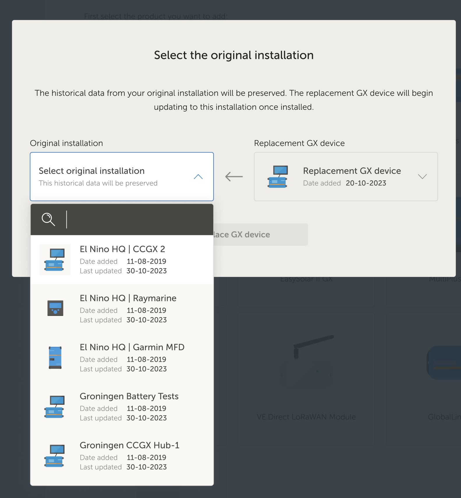

  5. Wählen Sie die ursprüngliche Installation aus, die die Verlaufsdaten enthält, die Sie erhalten möchten.

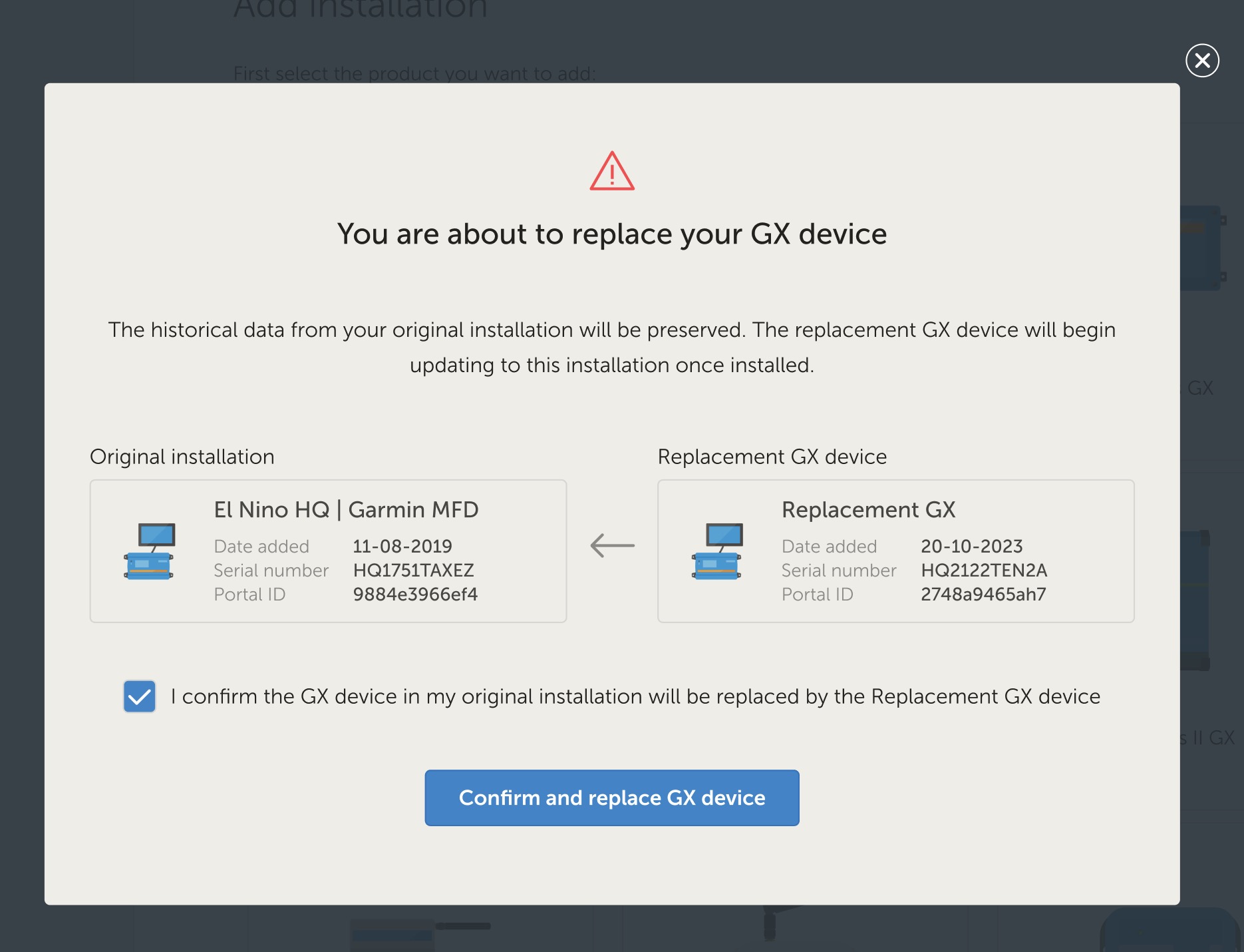

  6. Nehmen Sie sich Zeit, um den Bestätigungsbildschirm sorgfältig zu überprüfen. Achten Sie besonders auf die Daten, Seriennummern und Portal-ID und vergewissern Sie sich, dass alle Angaben korrekt sind.
  7. Wenn Sie alle Angaben auf ihre Richtigkeit überprüft haben, aktivieren Sie das Bestätigungskästchen und fahren Sie fort.
