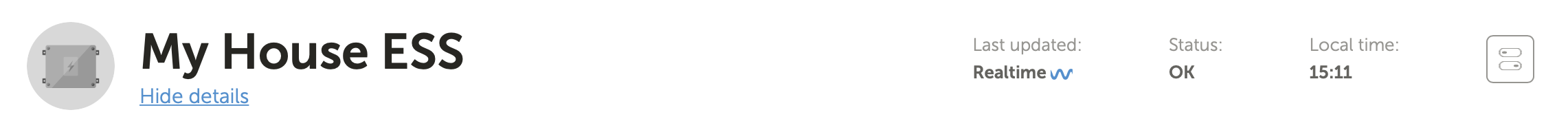

Chcąc zobaczyć, czy pulpit pracuje w trybie czasu rzeczywistego, sprawdź górę strony w sekcji „Ostatnia aktualizacja”. Oto zrzut ekranu podczas korzystania z danych w czasie rzeczywistym. Zwróć uwagę na ikonę Regulatorów po prawej stronie; pojawia się ona tylko w trybie czasu rzeczywistego:

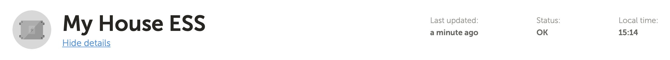

A oto zrzut ekranu systemu, który nie korzysta z danych w czasie rzeczywistym:

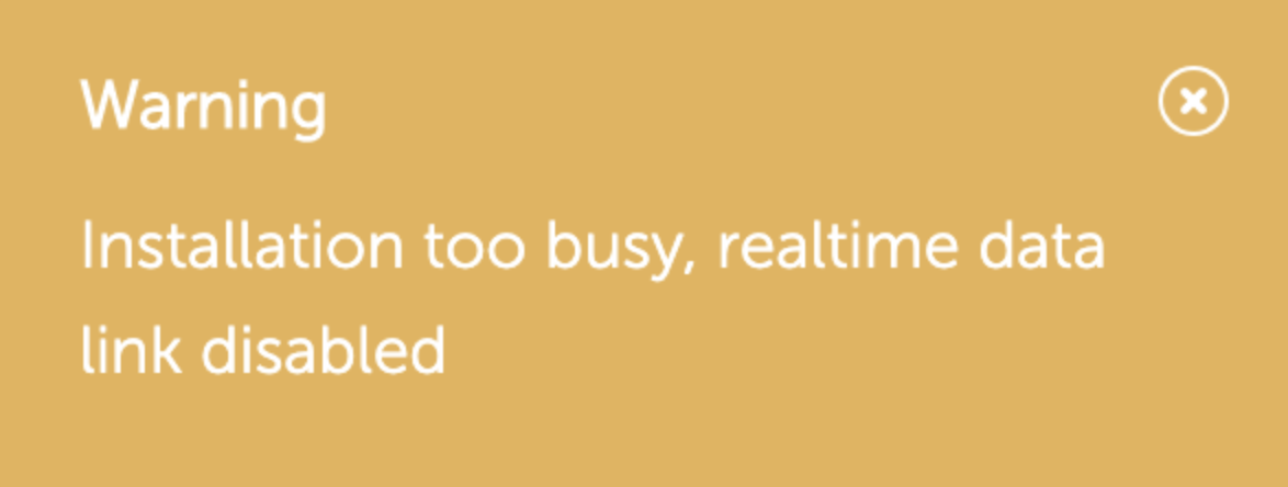

Aby temu zapobiec, pulpit automatycznie zawiesi się w przypadku zbyt dużego obciążenia procesora. W takim przypadku w prawym dolnym rogu ekranu pojawia się ostrzeżenie:
