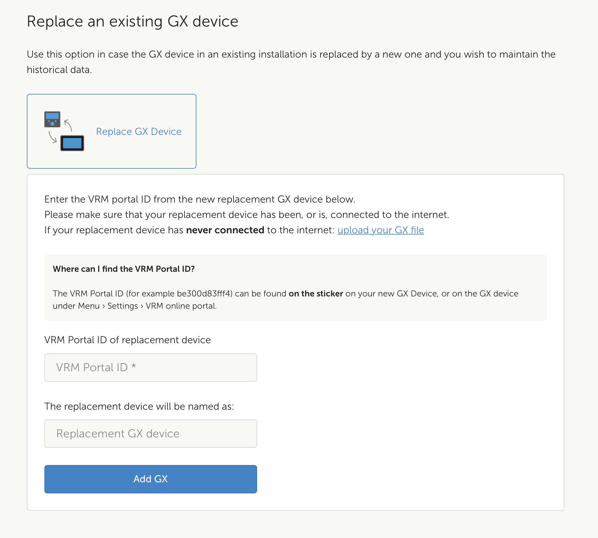

  2. Repérez l’identifiant du portail VRM du nouveau dispositif GX (disponible dans le menu VRM de l’appareil ou sur l’étiquette collée dessus).
  3. Dans le portail VRM, cliquez sur « Ajouter une installation » puis sélectionnez « Remplacer le dispositif GX ». Cette option est valable pour tous les modèles.
    Saisissez l’identifiant VRM du nouveau dispositif GX et cliquez sur « Ajouter GX ».

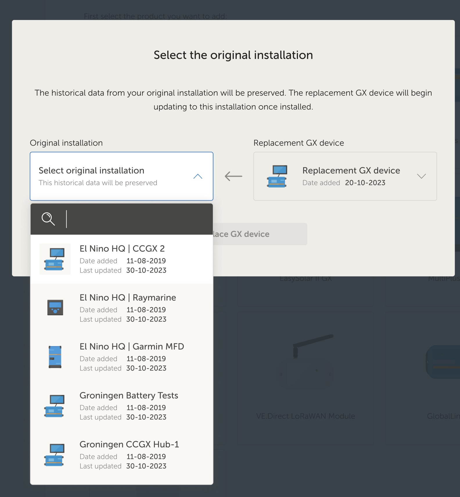

  5. Sélectionnez ensuite l’installation d’origine dont vous souhaitez conserver les données historiques.

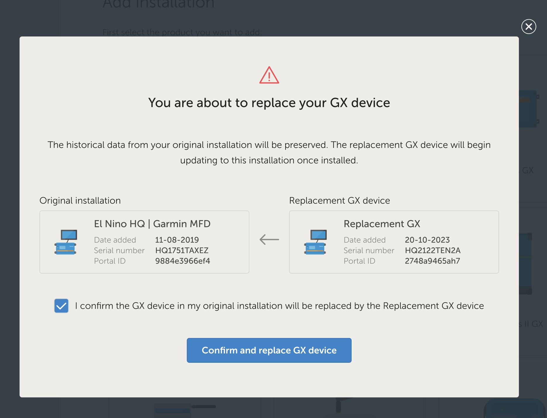

  6. Prenez le temps de vérifier soigneusement l’écran de confirmation. Faites particulièrement attention aux dates, aux numéros de série et à l’identifiant du portail et vérifiez qu’ils correspondent tous à ce que vous attendez.
  7. Si tout est correct, cochez la case de confirmation et poursuivez.
