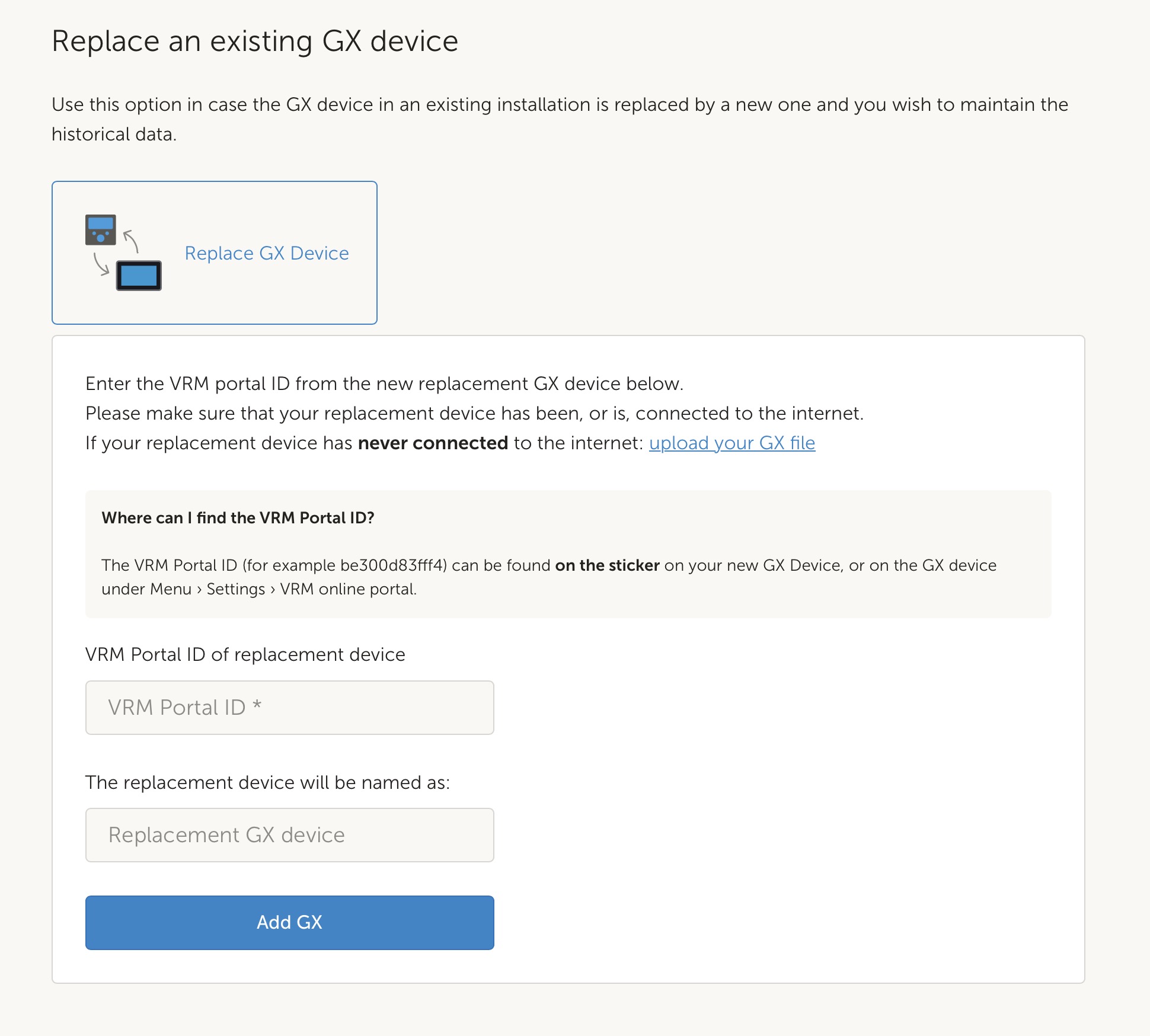

  2. Tenha em conta a ID do Portal VRM do dispositivo de substituição, que pode ser visualizada no menu VRM no dispositivo de GX e num autocolante na unidade.
  3. No VRM, clique em «Adicionar Instalação» e selecione «Substituir Dispositivo GX». A mesma opção aplica-se independentemente do modelo a substituir.
    Introduza a ID do Portal VRM do novo dispositivo GX e clique em «Adicionar GX»

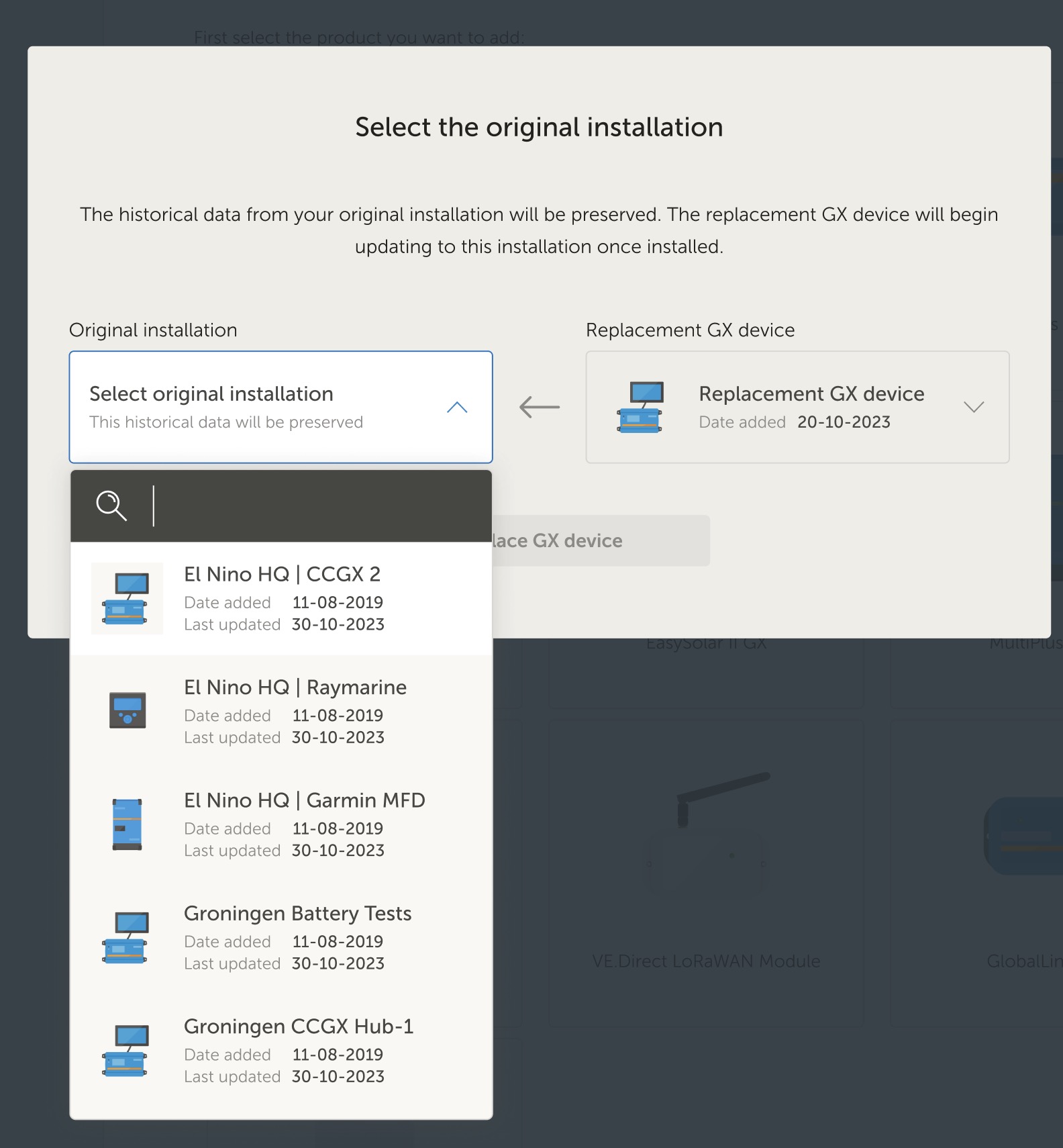

  5. Selecione a instalação original que contém os dados históricos que pretenda preservar.
  6. Demore o tempo necessário para analisar cuidadosamente o ecrã de confirmação. Preste uma atenção particular às datas especial, aos números de série e à ID do Portal e confirme que todos correspondem ao esperado.
  7. Depois de confirmar que todos os dados estão corretos, marque a caixa de verificação de confirmação e continue.
