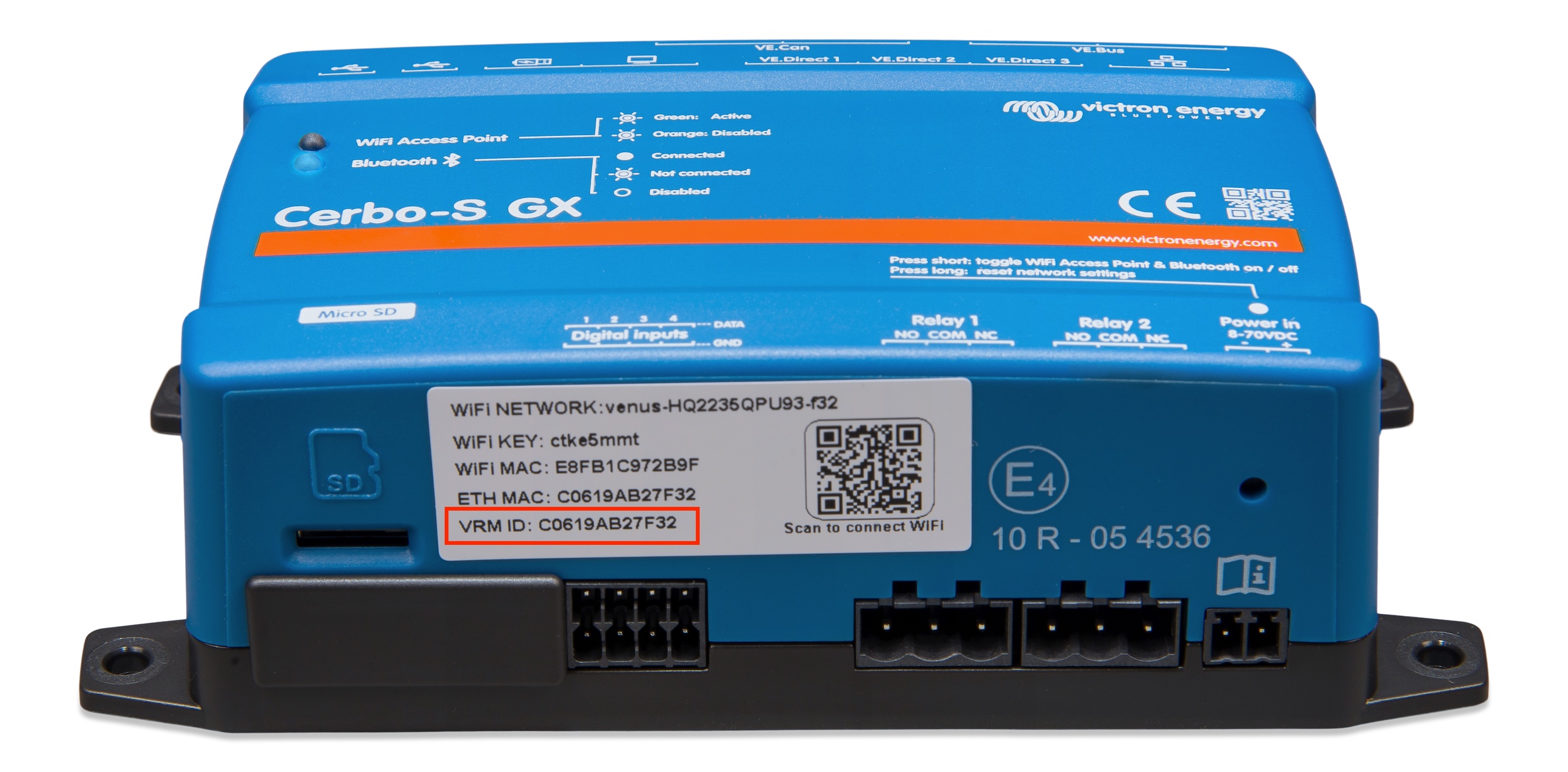

    2. Tylko Venus GX i Cerbo GX: identyfikator portalu VRM jest wydrukowany na etykiecie na bocznej ściance obudowy urządzenia GX.

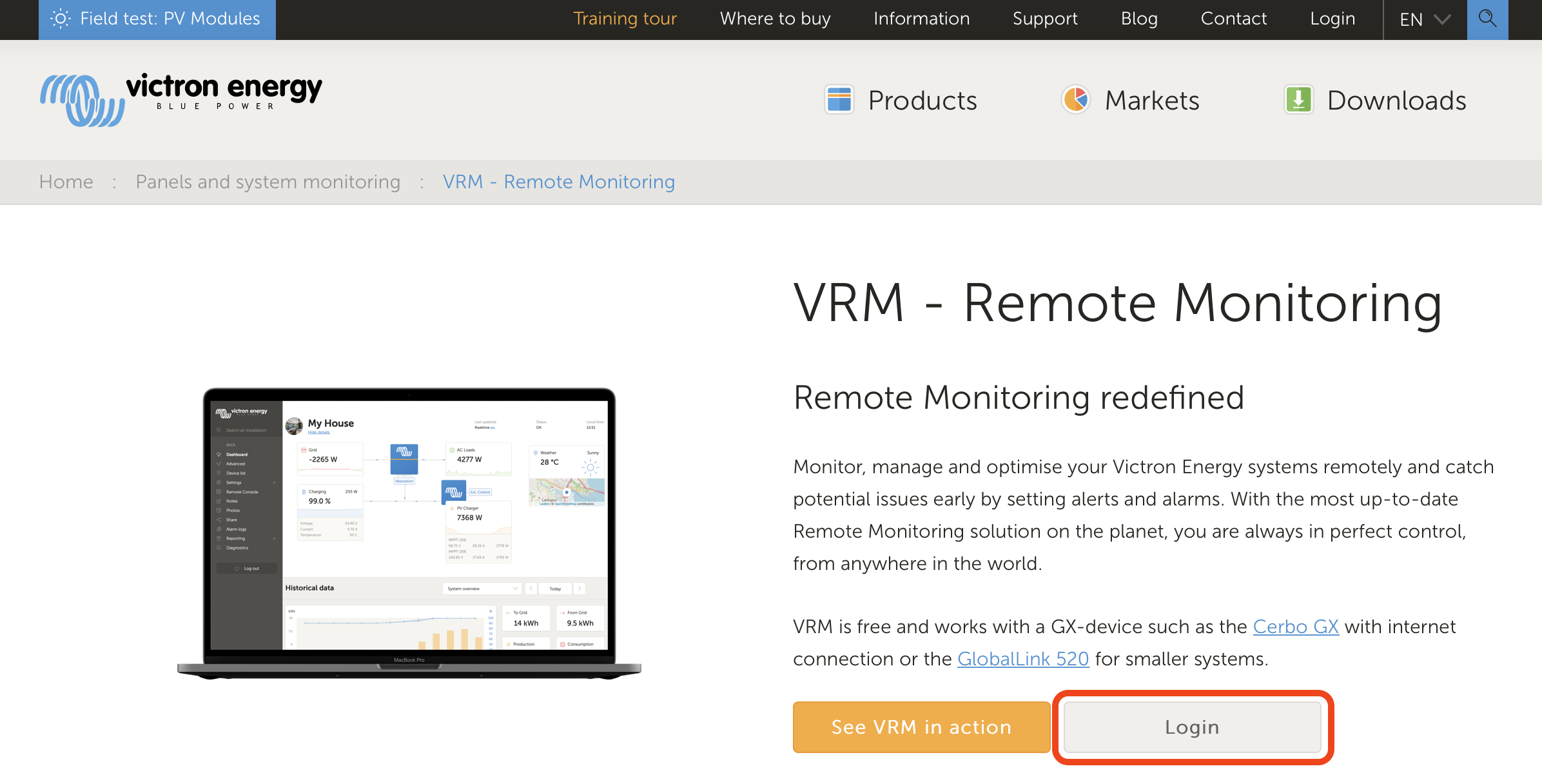

  1. W komputerze otwórz okno przeglądarki i przejdź do https://vrm.victronenergy.com.
  2. Kliknij „Zaloguj się”.

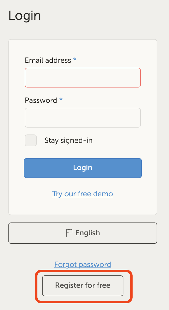

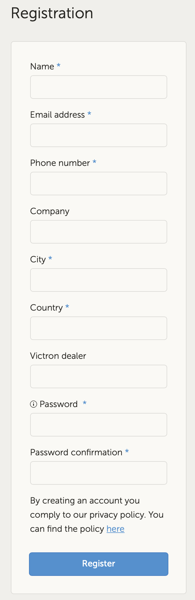

  3. Na następnym ekranie przewiń w dół do „Zarejestruj się bezpłatnie” i kliknij na to pole.
  4. Wypełnij wszystkie wymagane informacje, a następnie kliknij „Zarejestruj”.
  5. Otrzymasz teraz e-mail z potwierdzeniem zawierający link do aktywacji konta.

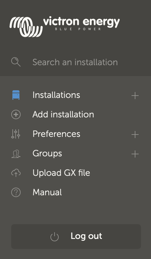

  6. Po aktywacji tworzenie konta i rejestracja są zakończone. Kliknij „Dodaj instalację” w menu po lewej stronie, aby kontynuować parowanie instalacji z tym kontem użytkownika.

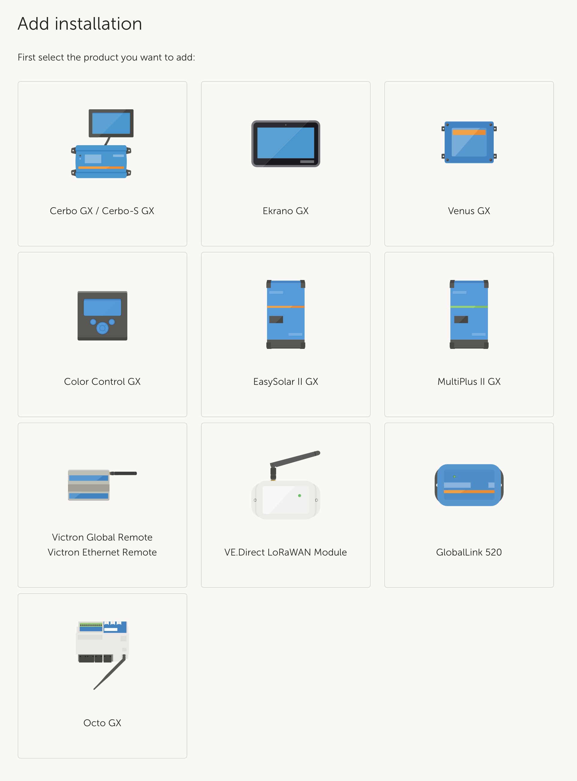

2.3. Krok 2 – Dodaj instalację do konta użytkownika
Dodanie instalacji jest możliwe dopiero po otrzymaniu przez portal VRM pierwszej transmisji danych z Twojego systemu. Dlatego należy sprawdzić, czy system rozpoczął już komunikację z portalem VRM. Lub, jeśli jest to instalacja autonomiczna wykorzystująca kartę SD lub pamięć USB, najpierw prześlij plik danych.

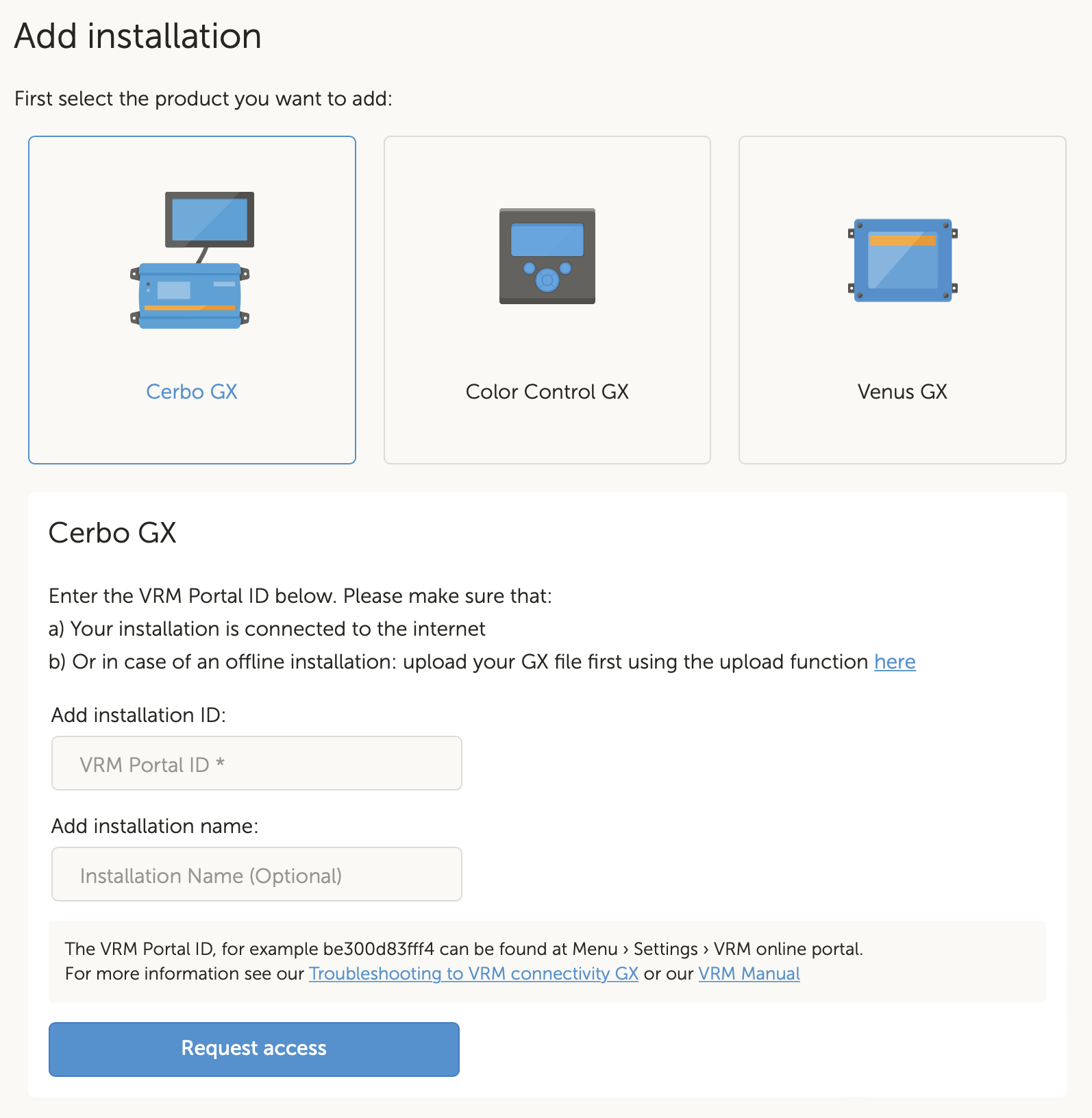

  1. Wybierz produkt, który chcesz dodać. Powinno to być urządzenie GX, GlobalLink 520 lub jedno z innych urządzeń przedstawionych na stronie.
  2. Wprowadź identyfikator portalu VRM urządzenia. Identyfikator VRM można znaleźć na naklejce odpowiedniego urządzenia, a także w menu portalu online VRM. Patrz Wymagania.
  3. Kliknij Poproś o dostęp, a Twoje urządzenie zostanie sparowane z Twoim kontem użytkownika VRM.
Jeśli jesteś pierwszym użytkownikiem, który dodał tę instalację do konta, automatycznie uzyskasz uprawnienia administratora dla tej instalacji. Każdy kolejny użytkownik, który spróbuje dodać ten sam identyfikator portalu VRM, będzie musiał uzyskać zgodę właściciela instalacji. Taka wiadomość e-mail z zatwierdzeniem zostaje automatycznie wysyłana w chwili, gdy użytkownik próbuje dodać instalację do swojego konta użytkownika.
Kolejni użytkownicy zostaną również dodani z uprawnieniami dostępu technika lub użytkownika (tylko do odczytu). Jednak administrator może przypisać uprawnienia administratora lub technika innym użytkownikom za pośrednictwem strony Ustawienia -> Użytkownicy dla tej instalacji.
Jeśli pojawi się błąd „Nie znaleziono instalacji”, zapoznaj się z treścią rozdziału Wymagania i sprawdź połączenie internetowe systemu.

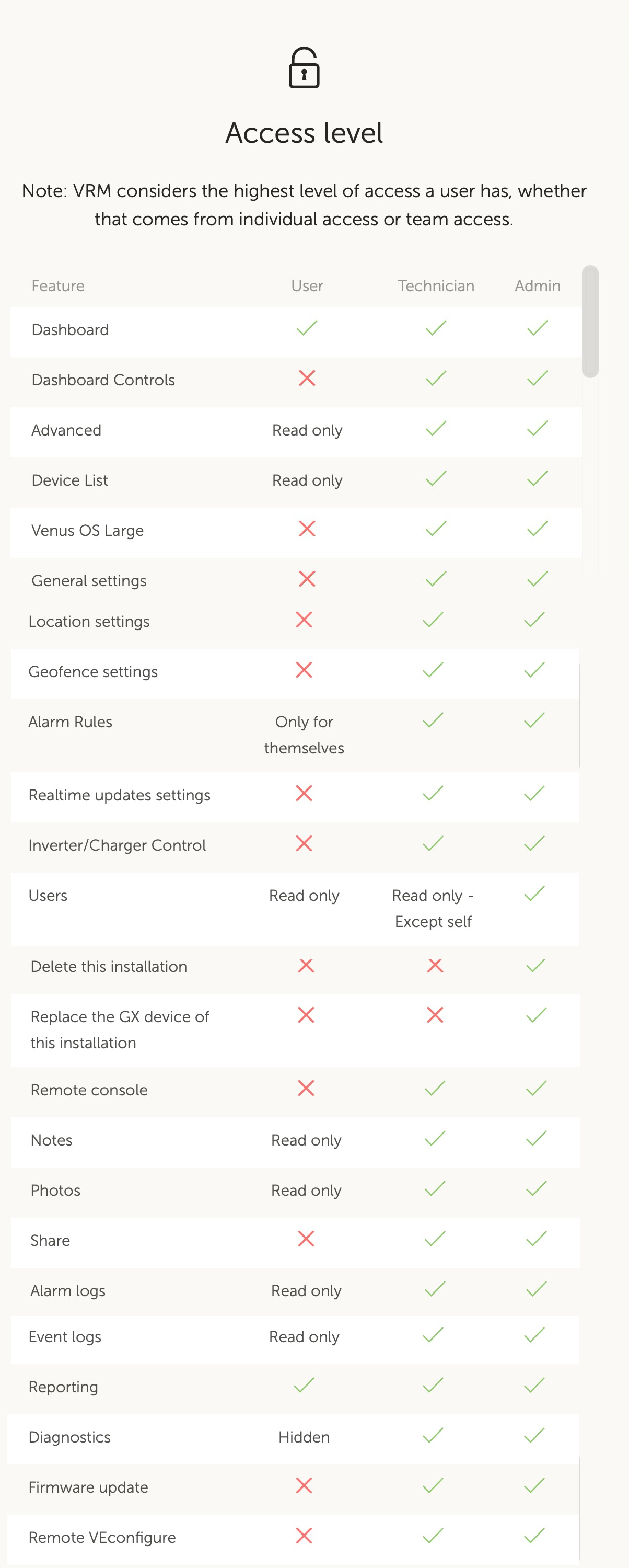

  • Użytkownicy i poziom dostępu

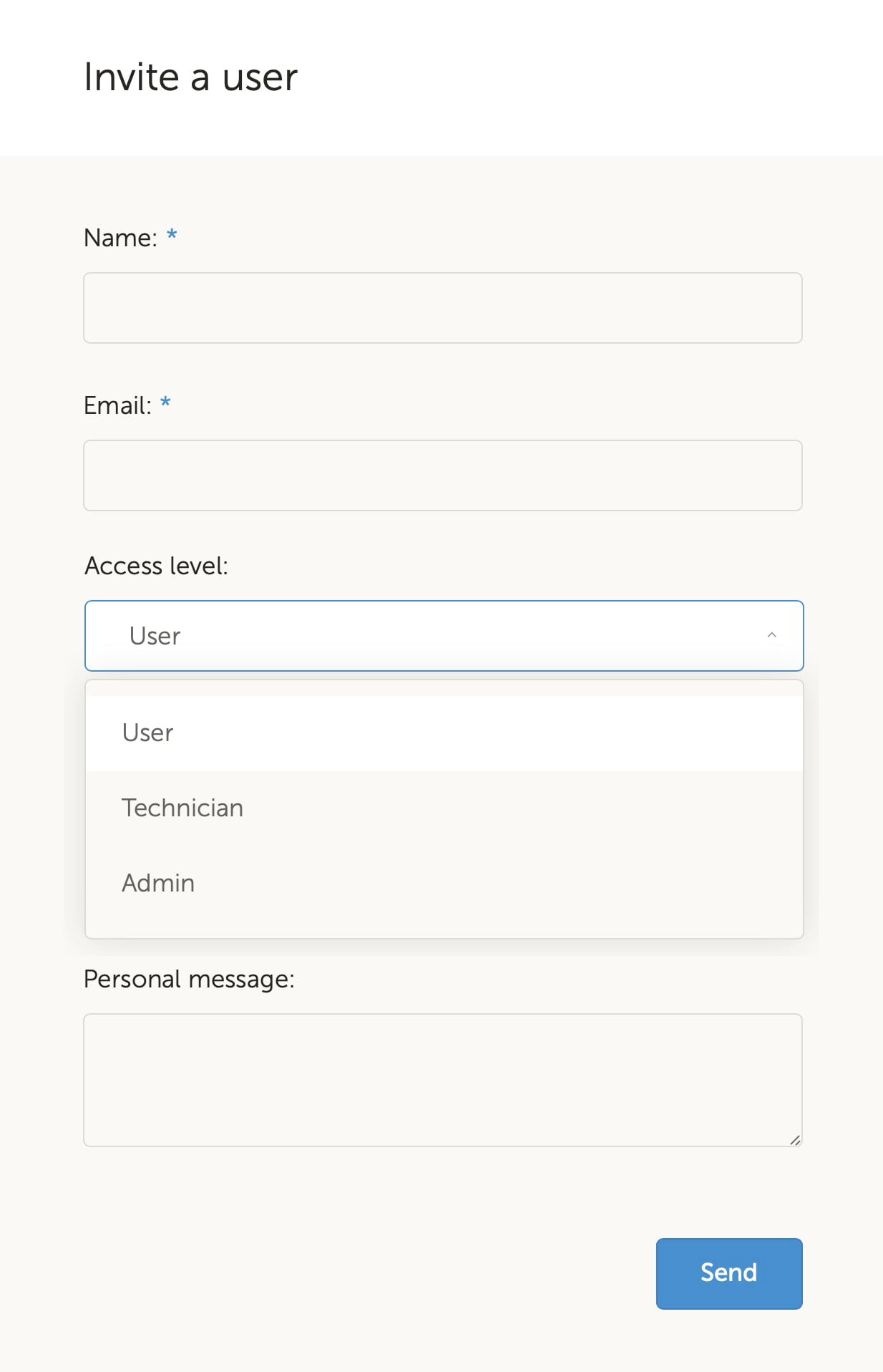

    Skonfiguruj poziom dostępu dla użytkowników. Ustawienia poziomu dostępu to Użytkownik (tylko do odczytu), Technik i Administrator.
    Poziom Użytkownik jest przeznaczony dla użytkowników końcowych, którym brak odpowiedniej wiedzy i doświadczenia, a którzy chcieliby zobaczyć, jak działa ich system; dane są tylko do odczytu i nie można wprowadzać żadnych zmian.
    Technik może przeglądać dane diagnostyczne instalacji, dokonywać aktualizacji oprogramowania układowego i sterować urządzeniami połączonymi z instalacją. Technicy nie mają uprawnień do usunięcia instalacji, wymiany urządzenia GX połączonego z instalacją ani modyfikacji dostępu innych użytkowników do instalacji.
    Administrator ma pełny dostęp do instalacji, w tym możliwość dodawania i usuwania innych użytkowników. Uprawnienia administratora zostają domyślnie przypisane do pierwszego konta, które rejestruje instalację. Instalacja może mieć więcej niż jednego administratora. Wszystkie instalacje potrzebują co najmniej jednego administratora, a ostatniego administratora nie można usunąć. Rozważ skorzystanie z uprawnień technika, chyba że chcesz mieć możliwość umożliwiania lub odmawiania dostępu innym użytkownikom.
    Gdy użytkownik łączy się z instalacją indywidualnie, jak również poprzez zespół lub grupę instalacyjną, VRM bierze pod uwagę najwyższy poziom dostępu. Przykładowo: użytkownik indywidualnie ma poziom dostępu „Użytkownik”, ale zespół, którego jest częścią, ma dostęp poziomu „Technik”. Do chwili cofnięcia uprawnień zespołu VRM uzna go za technika instalacji.

    Zaproś nowych użytkowników do tej instalacji.

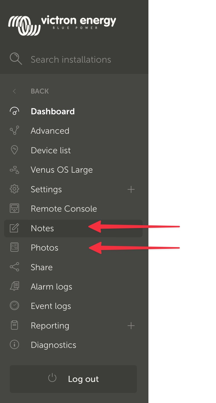

2.5. Krok 4 – Dodaj notatki i zdjęcia
Po dodaniu instalacji do VRM można dodawać notatki dotyczące systemu i jego zdjęcia.
Mogą być one bardzo przydatne. Na przykład dodanie zdjęć schematów okablowania systemu i zdjęć systemu w trakcie budowy instalacji może pomóc technikowi w zapewnieniu zdalnego wsparcia.
Funkcje Zdjęć i Notatek znajdują się na lewym pasku bocznym ekranu.

  • Chcąc sparować tę instalację z kontami innych użytkowników użyj funkcji „Zaproś użytkownika”. Można również zaprosić użytkowników, którzy nie mają jeszcze konta użytkownika VRM. Zostaną oni automatycznie przekierowani na stronę tworzenia konta.

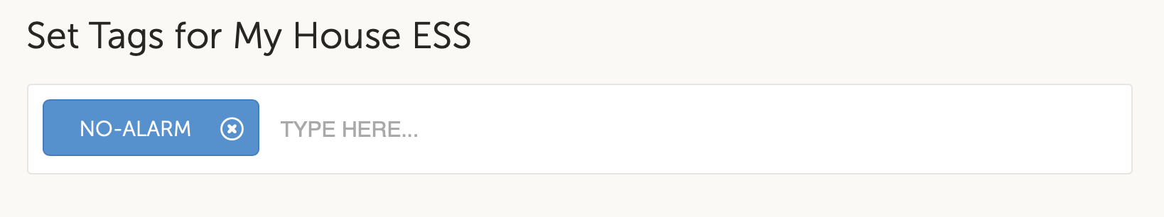

  • Na stronie Ustawienia można dodać tagi do instalacji. Istnieją dwa rodzaje tagów: tagi automatyczne i tagi niestandardowe. W poniższym przykładzie przedstawiono automatyczny tag dla tej instalacji o nazwie: „NO-ALARM”, umożliwiający filtrowanie i wyświetlanie tylko systemów bez aktywnych alarmów. Można dodać niestandardowe tagi, wpisując nazwę tagu i klikając „zapisz”.
