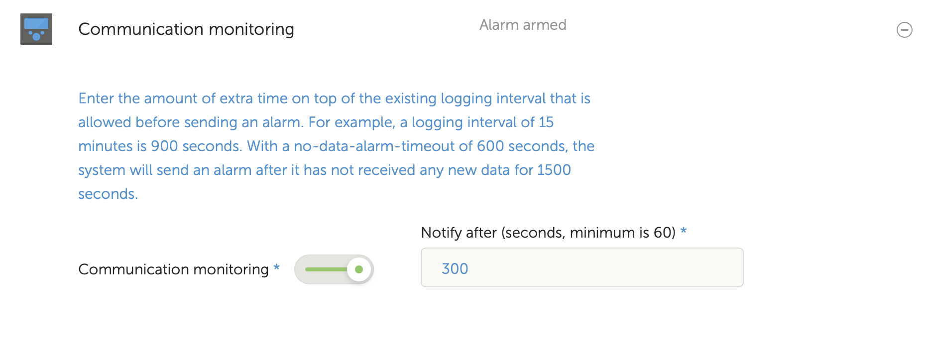

6.1. Monitorização da comunicação
Utilizada normalmente em instalações estacionárias, como sistemas fora da rede e instalações de telecomunicações em que é importante saber se ocorreu uma quebra de comunicação entre o dispositivo GX (ou seja, a instalação) e o portal VRM.
Opções disponíveis:
  • Ligar / desligar a monitorização da comunicação
  • Notificar após: prolongar o intervalo (conforme as definições online do Portal VRM do dispositivo GX para o intervalo de registo) permitido sem receção dos dados antes do envio de um alarme de dados nulos

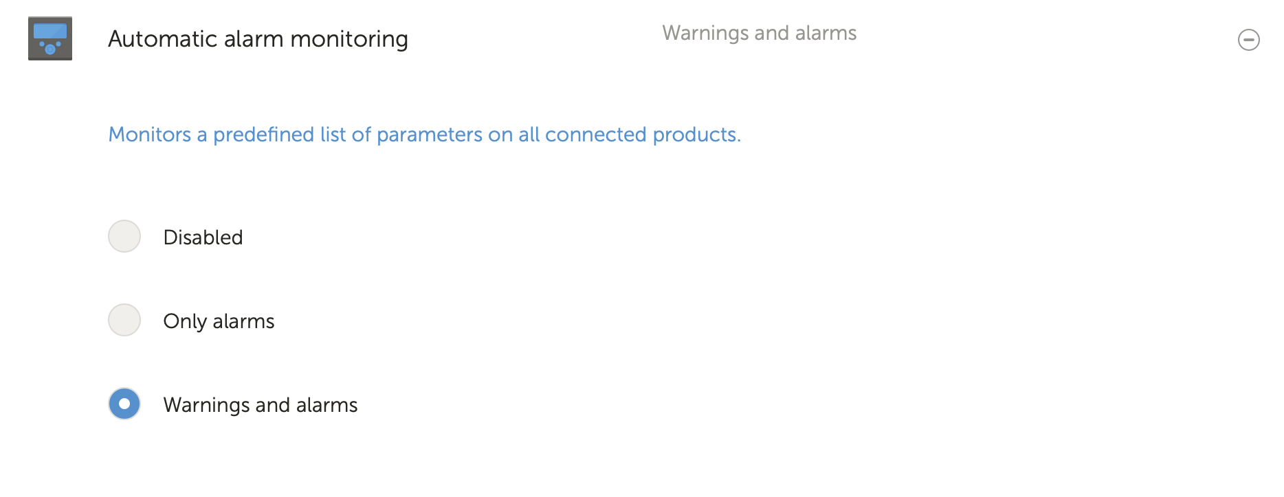

6.2. Monitorização de alarme automática
Monitoriza uma lista de parâmetros predefinidos e todos os produtos ligados. Com esta função, não é necessário configurar manualmente as regras de alarme para todos os parâmetros diferentes. Vai ser enviada uma notificação se algum dos parâmetros listados abaixo entrar num estado de Alarme e, opcionalmente, em Advertências também. Será enviada uma notificação de recuperação se o parâmetro voltar ao seu valor normal.
Por padrão, está definido Apenas para alarmes.
Opções disponíveis:
  • Desativado: desativa a monitorização Automática de alarmes
  • Apenas alarmes: enviar notificações apenas para os alarmes
  • Advertências e alarmes: enviar notificações para as advertências e os alarmes

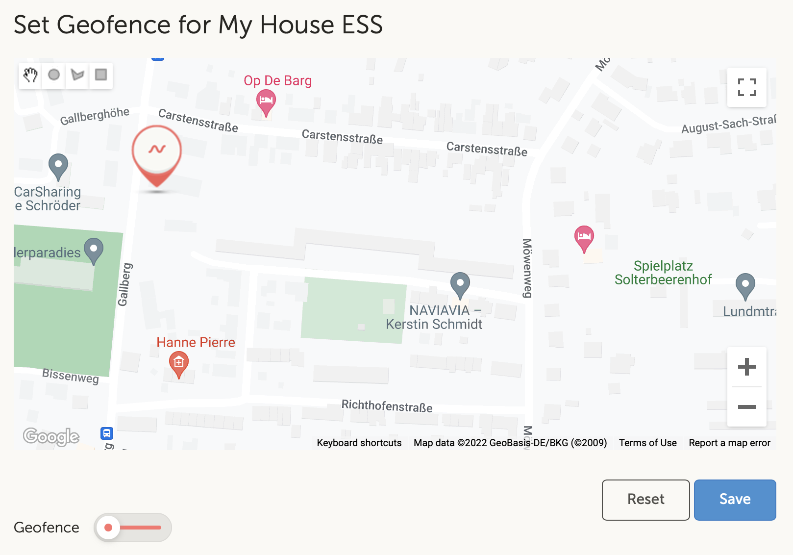

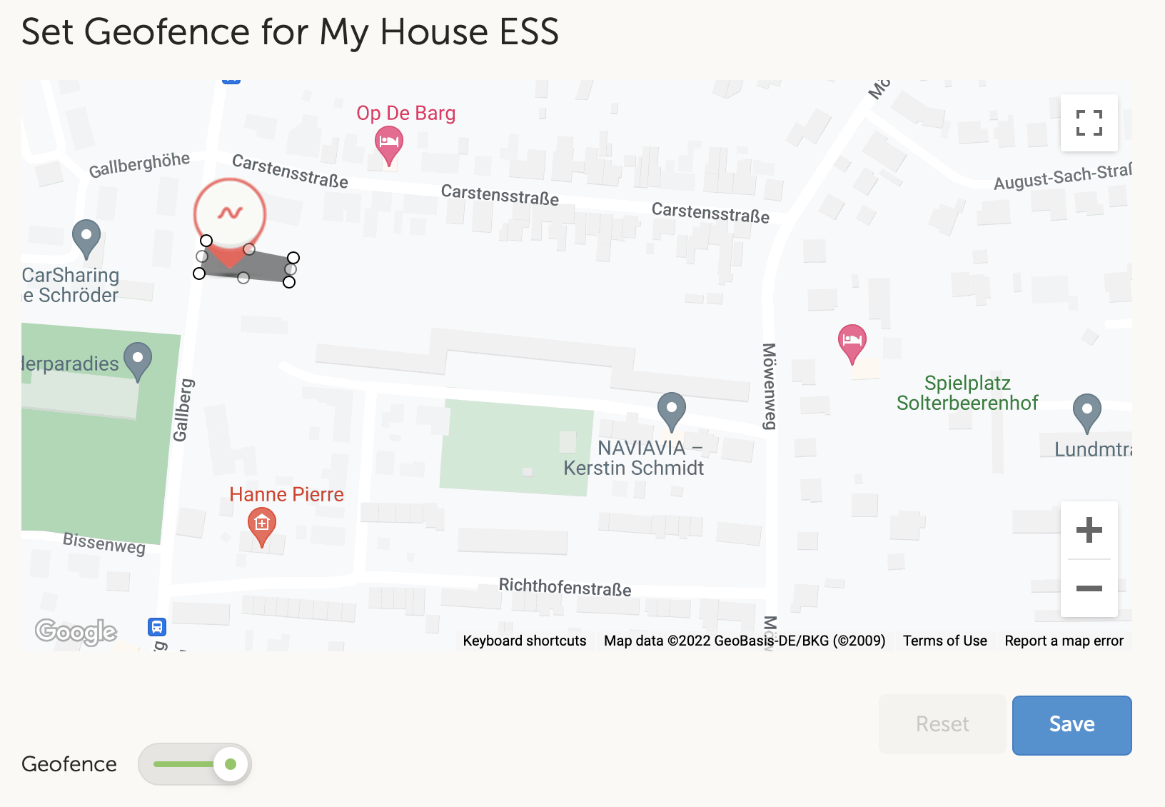

6.7. Perímetro geográfico
Utilizado normalmente para caravanas e embarcações. O exemplo abaixo mostra um Perímetro geográfico que alerta quando a caravana sair do espaço de estacionamento designado. Também será emitido um alarme quando os dados de localização deixarem de ser recebidos, por exemplo, quando o recetor GPS está desligado. Utilize isto em combinação com o alarme de monitorização de comunicação para obter uma cobertura total.
Passos para configurar um Perímetro Geométrico:
  1. Aceda a Definições → Perímetro Geométrico e clique em Definir perímetro geométrico.
  2. Desenhe um círculo, forma ou retângulo (disponível no canto superior esquerdo) em volta da posição GPS atual (marcada com um ícone de forma de lágrima com uma onda sinusoidal no interior). Tenha em conta que também é possível desenhar formas irregulares com a ferramenta de forma.
  3. Quando o Perímetro Geográfico for guardado, fica armado. Utilize o cursor na parte inferior esquerda para desativar o alarme de Perímetro Geográfico antes de mover a caravana ou a embarcação para fora da posição.

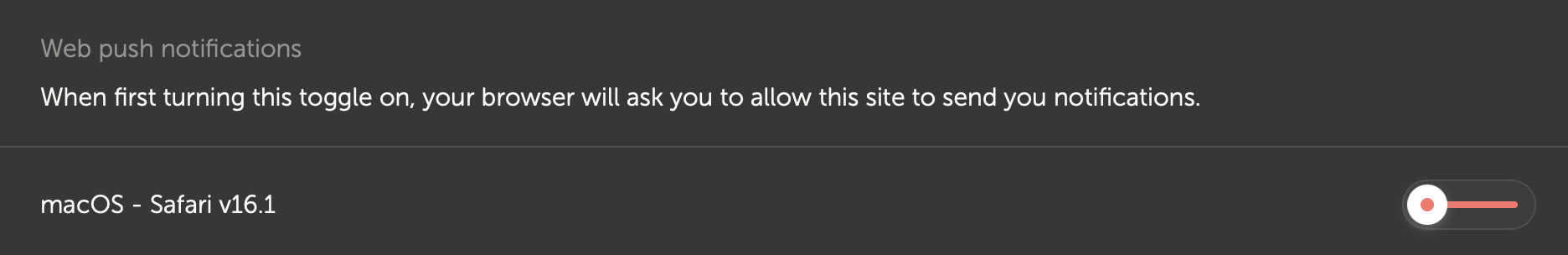

6.8.2. Como configurar as notificações push de Internet num navegador
As notificações push também podem ser ativadas para um navegador de Internet como o Apple Safari, o Google Chrome e outros em MacOS e no Windows. A secção explica como fazer isto.
  1. Inicie a sessão na sua conta VRM através de um navegador de Internet.
  2. Clique em «BACK» (voltar) no canto superior esquerdo.
  3. Clique em Preferências e depois em Notificações.
  4. Em «Definições de notificação para este dispositivo» em «Notificações push de Internet» o navegador já está listado, mas ainda não ativado. Mova o cursor para ativar as notificações push de Internet.
    Quando ativar o botão pela primeira vez, o navegador pergunta se autoriza o URL do VRM a enviar-lhe notificações. Apenas será pedido uma vez. Se a autorização não for dada, pode fazer isto posteriormente nas definições da aplicação do navegador (consulte também as Porque não recebo notificações push no meu navegador Google Chrome num Mac da Apple?).
  5. Certifique-se de que funciona; toque em «Enviar uma notificação de teste».
    Todos os dispositivos e navegadores com notificações push para VRM ativadas devem receber a notificação de teste.

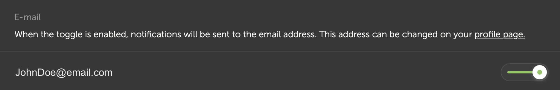

6.8.3. Como configurar as notificações por e-mail
Ao contrário das notificações push, que devem ser configuradas por dispositivo, é suficiente ativar as notificações por e-mail em qualquer dispositivo. Estas são ativadas automaticamente em todos os outros dispositivos. Os passos seguintes são necessários para ativar as notificações por e-mail.
  1. Abra a aplicação VRM ou inicie a sessão na sua conta VRM num navegador de Internet.
  2. Toque / clique em «BACK» (voltar) no menu esquerdo.
  3. Toque em Preferências e depois em Notificações.
  4. Clique no botão de «Definições de notificação para este dispositivo» em «E-mail» para ativar as notificações por e-mail.
    Deve receber a notificação do teste por e-mail.

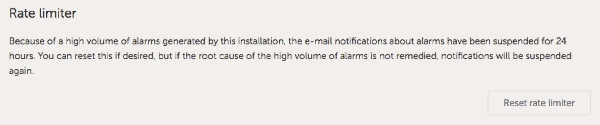

6.8.4. Limitador da taxa de notificação por e-mail e push
Em certas condições, algumas instalações podem aproximar-se de uma condição de aviso ou alarme. Isto pode gerar um fluxo de mensagens de e-mail e/ou notificações push redundantes, levando à fadiga dos alarmes do utilizador e de falsos positivos de spam, isto sem mencionar uma caixa de entrada a transbordar.
Caso o sistema detete esta ocorrência, irá enviar um último e-mail, que contém um aviso de que, devido à limitação da taxa, irá deixar de enviar novos e-mails.
Quando a avalanche de alarmes cessar, o sistema retoma automaticamente o envio de e-mails após 24 horas.
O limitador de taxa também pode ser reiniciado manualmente no portal VRM:
  1. No VRM, aceda à instalação
  2. Aceda a Definições → Regras de alarme
  3. Caso o limitador de taxa esteja ativo, irá visualizar a imagem abaixo.
  4. Clique em Reiniciar limitador de taxa.
