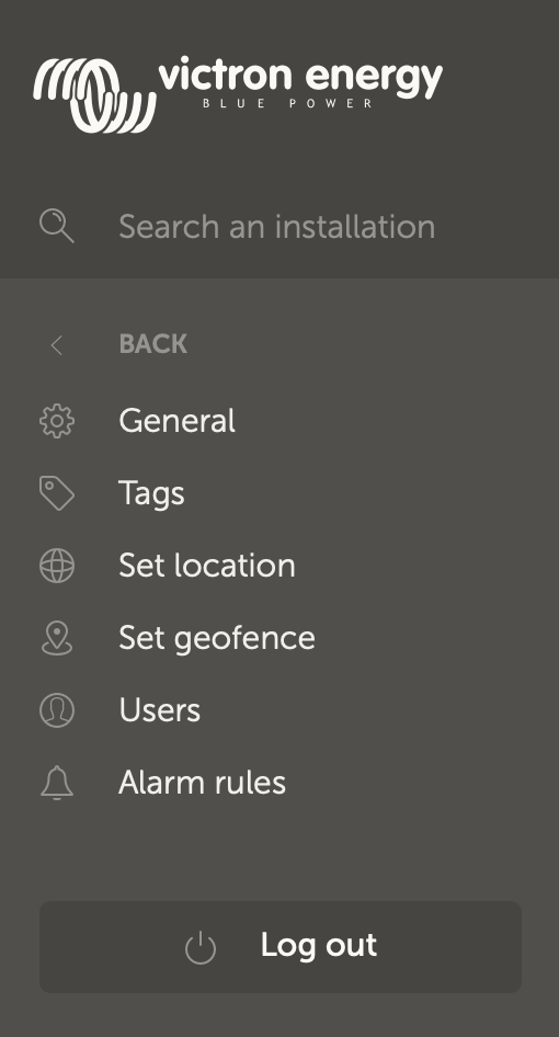

Inställningen Larmregler hittar du under Inställningar → Larmregler:

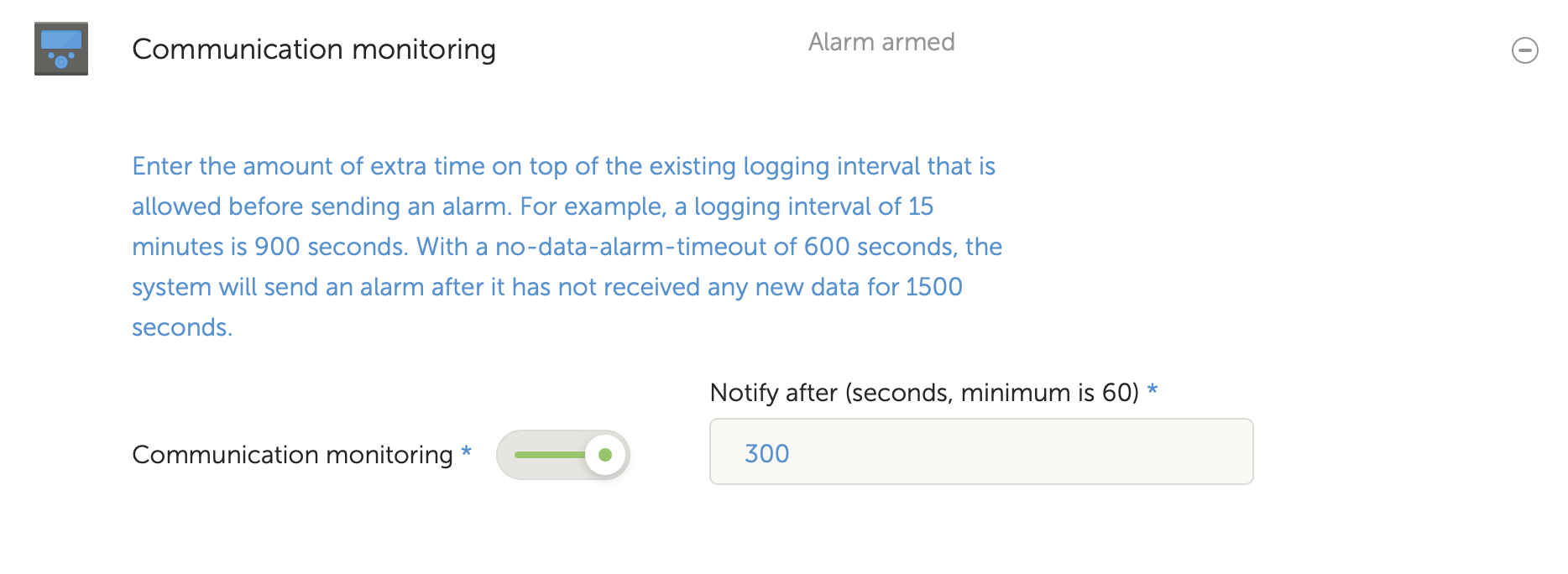

6.1. Kommunikationsövervakning
Används vanligtvis för stationära installationer såsom off-grid-system och telekommunikationsinstallationer där det är viktigt att veta att kommunikationen mellan GX-enheten (ex. Installationen) och VRM-portalen kan förlorats.
Tillgängliga alternativ:
  • Knapp för att stänga av eller slå på kommunikationsövervakning
  • Meddela efter: utöka intervallet (som har ställts in i GX-enhetens VRM-portal onlineinställningar för loggningsintervall) som tillåts utan att data tas emot innan ett larm om ingen data skickas.

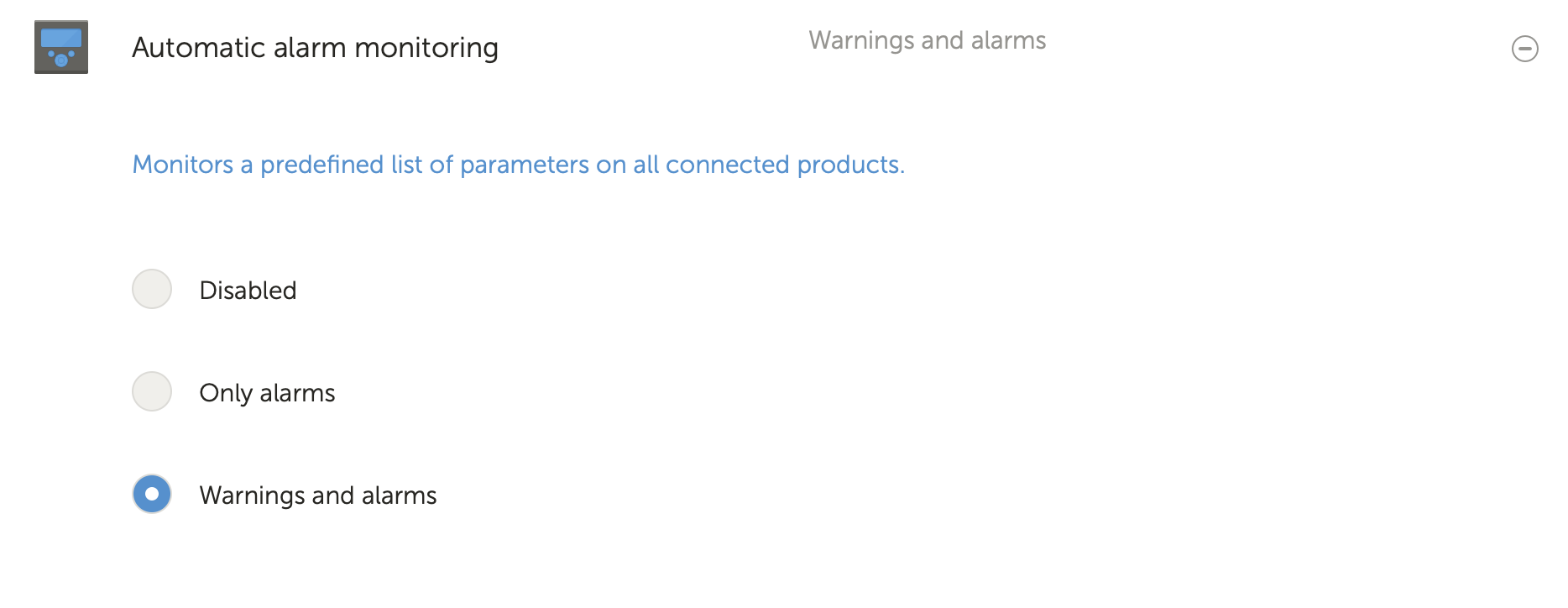

6.2. Automatisk larmövervakning
Övervakar en förbestämd lista av parametrar på alla anslutna produkter. Med den här funktionen är det inte nödvändigt att manuellt ställa in larmregler för alla olika parametrar. Ett meddelande skickas om någon av de parametrar som är med på listan nedan går in i larmtillstånd. Detta kan alternativt även göras för varningar. Ett återhämtningsmeddelande skickas om parametern återgår till sitt normala värde.
Funktionen är inställd på Endast larm som standard.
  • Inaktiv: inaktiverar den automatiska larmövervakningen
  • Endast larm: skickar endast meddelanden för larm
  • Varningar och larm: skickar meddelanden för varningar och larm

  1. Gå till inställningar → Larmregler och klicka på Lägg till ny larmregel

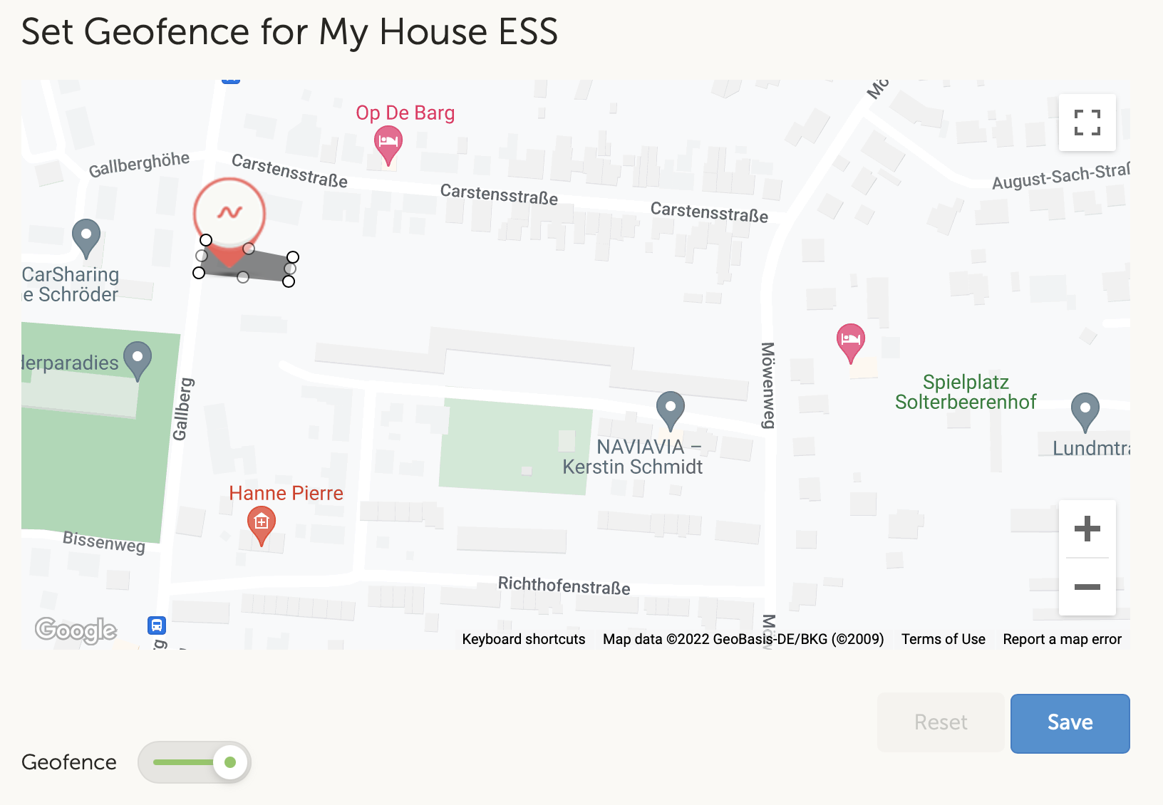

6.7. Geofence
Används vanligtvis för husbilar och båtar. Exemplet nedan visar ett geostaket (geofence) som skickar en avisering när husbilen lämnar det fastställda parkeringsområdet. Ett larm genereras även när platsdatan inte längre mottas, exempelvis om GPS-mottagaren kopplas ur. Använd detta i kombination med kommunikationsövervakningslarmet för komplett skydd.
Steg för att konfigurera ett geostaket:

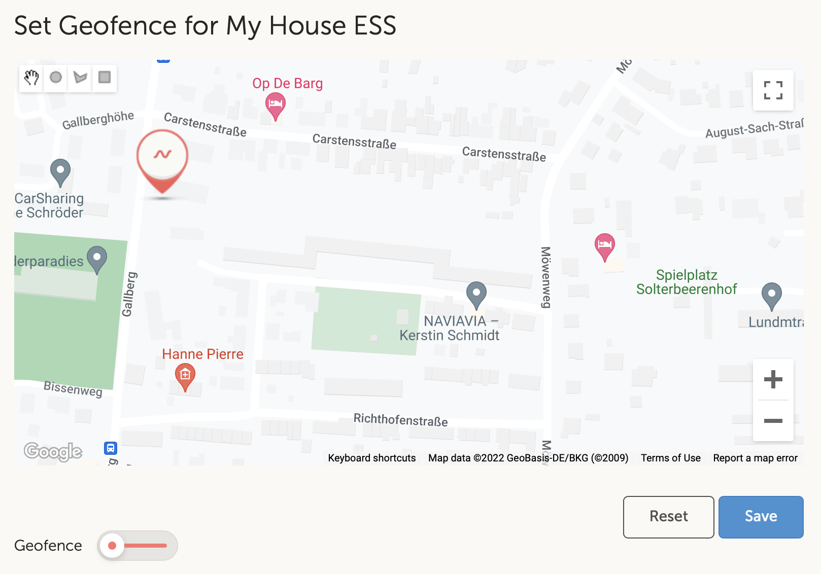

  1. Gå till inställningar → Geofence och klicka på ställ in geofence.
  2. Rita en cirkel, en form eller en rektangel (tillgänglig längst upp till vänster) runt den nuvarande GPS-positionen (markerad med en tårformad symbol med en sinusvåg inuti). Observera att det även är möjligt att rita oregelbundna former med formverktyget.
  3. Så snart geostaketet har sparats aktiveras det. Använd reglaget längst ner till vänster för att inaktivera geofence-larmet innan du flyttar husbilen eller båten ut från dess position.

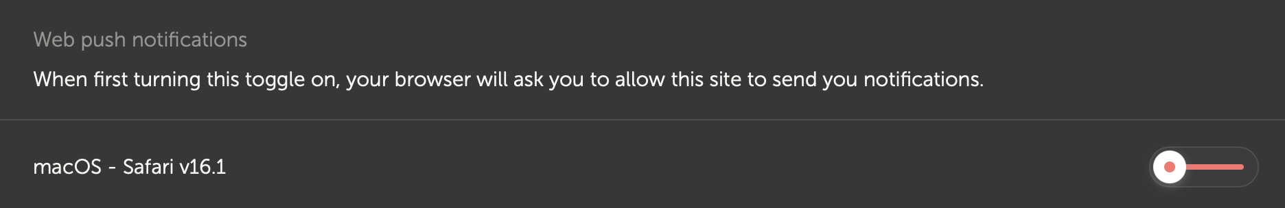

  4. I ”Aviseringsinställningar för denna enhet” under ”Webb-pushnotiser” är webbläsaren redan med på listan men inte aktiverad än. Ändra skjutreglaget för att slå på webb-pushnotiser.
    När du aktiverar knappen för första gången för första gången kommer din webbläsare att fråga om du vill tillåta VRM-URL:n att skicka aviseringar. Du kommer endast få frågan en gång. Om tillåtelse inte ges kan detta göras senare i inställningarna i webbläsarappen (se även vanliga frågor FAQ Varför kan jag inte få pushnotiser i min Google Chrome-webbläsare på en Apple Mac-dator?).

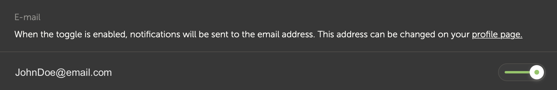

6.8.3. Hur man ställer in e-postaviseringar
Till skillnad från pushnotiser, som måste ställas in per enhet, räcker det att slå på e-postaviseringar på någon enhet. Aviseringar blir då automatiskt aktiva på alla andra enheter. Följande steg krävs för att aktivera e-postaviseringar.
  1. Öppna VRM-appen eller logga in på ditt VRM-konto i en webbläsare.
  2. Klicka på ”BACK” (tillbaka) i menyn till vänster.
  3. Klicka på inställningar (preferenser) och klicka sen på aviseringar.
  4. Klicka på knappen i ”Aviseringsinställningar för den här enheten” under ”E-post” för att aktivera e-postaviseringar.
  5. Säkerställ att det fungerar och klicka på Skicka en testavisering.
    Du bör få testaviseringen via e-post.
