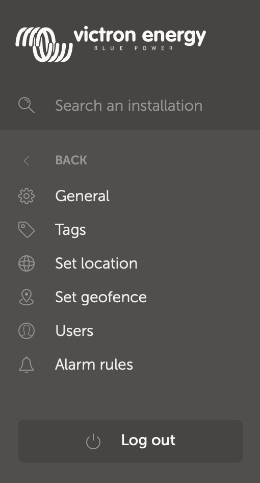

Die Einstellung für die Alarmregeln finden Sie unter Einstellungen → Alarmregeln:

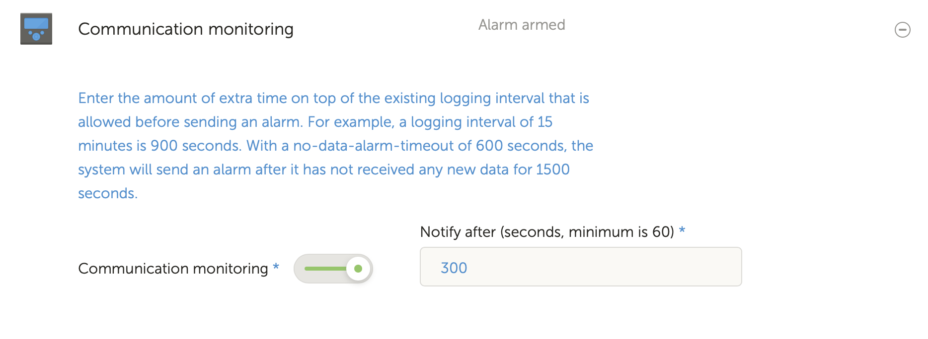

6.1. Kommunikationsüberwachung
Wird in der Regel für stationäre Installationen wie netzunabhängige Systeme und Telekommunikationsinstallationen verwendet, bei denen es wichtig ist zu wissen, dass die Kommunikation zwischen dem GX-Gerät (d. h. der Installation) und dem VRM-Portal möglicherweise unterbrochen wurde.
Verfügbare Optionen:
  • Ein-/Ausschalten der Kommunikationsüberwachung
  • Benachrichtigung nach: Verlängern Sie das Intervall (wie im GX-Gerät im VRM-Portal in den Online-Einstellungen für das Protokollierungsintervall festgelegt), nach dem ein Alarm gesendet wird, wenn keine Daten empfangen werden.

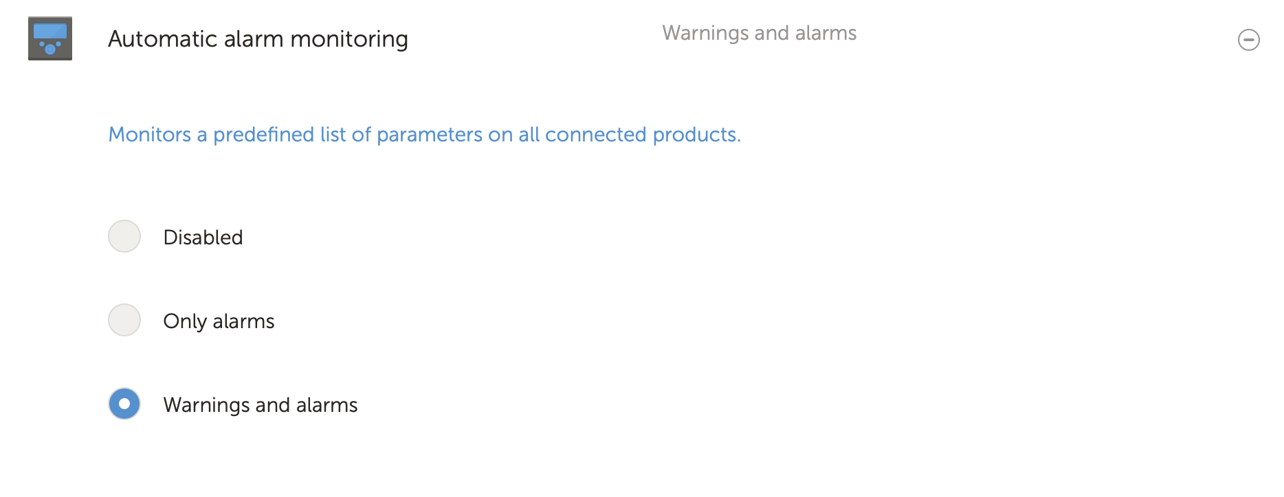

6.2. Automatische Alarmüberwachung
Überwacht eine vordefinierte Liste von Parametern für alle verbundenen Produkte. Mit dieser Funktion ist es nicht notwendig, Alarmregeln für alle verschiedenen Parameter manuell zu konfigurieren. Es wird eine Benachrichtigung gesendet, wenn einer der unten aufgeführten Parameter in den Alarmzustand übergeht, und optional auch bei Warnungen. Eine Wiederherstellungsbenachrichtigung wird gesendet, wenn der Parameter auf seinen normalen Wert zurückgesetzt wird.
Dies ist standardmäßig auf Nur Alarme eingestellt.
  • Deaktiviert: Deaktiviert die automatische Alarmüberwachung
  • Nur Alarme: Es werden nur Benachrichtigungen für Alarme gesendet
  • Warnungen und Alarme: Es werden Benachrichtigungen für Warnungen und Alarme gesendet

  1. Gehen Sie zu Einstellungen → Alarmregeln und klicken Sie auf Neue Alarmregel hinzufügen.

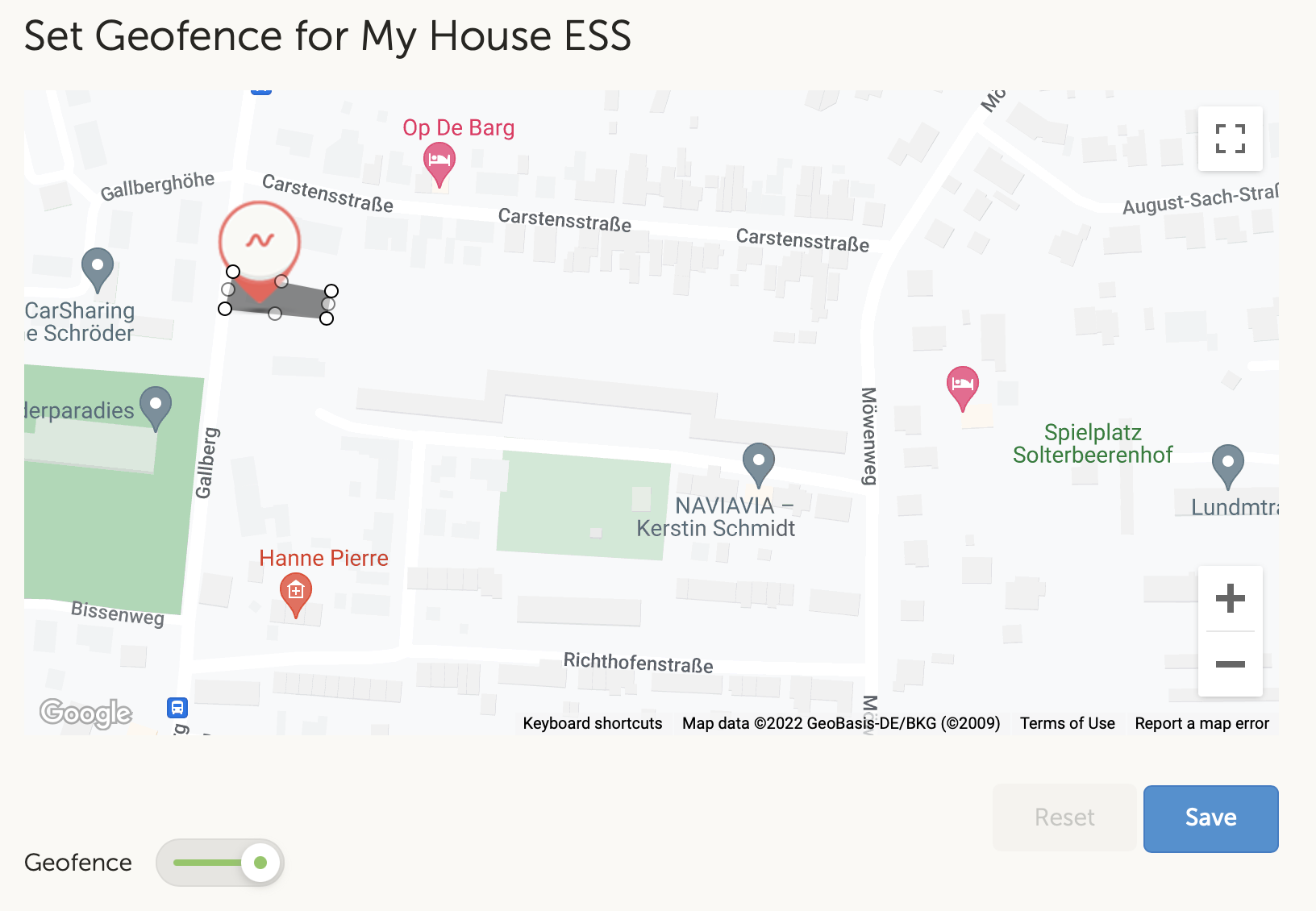

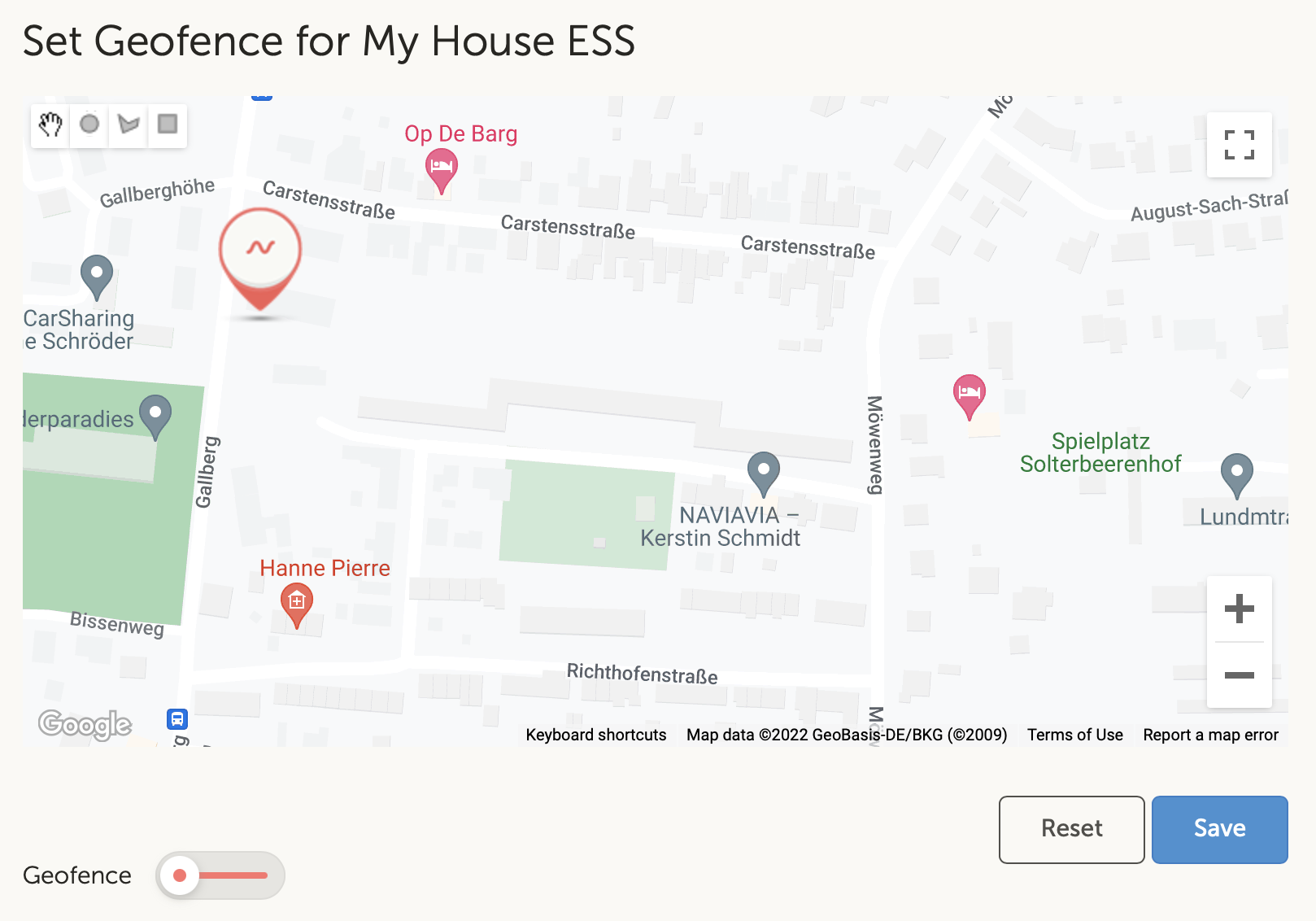

6.7. Geofence
Wird normalerweise für Wohnmobile und Boote verwendet. Das folgende Beispiel zeigt einen Geofence, der einen Alarm auslöst, wenn das Wohnmobil den ausgewiesenen Parkplatz verlässt. Es wird auch ein Alarm ausgelöst, wenn die Standortdaten nicht mehr empfangen werden, z. B. wenn der GPS-Empfänger ausgesteckt wird. Verwenden Sie dies in Kombination mit dem Kommunikationsüberwachungsalarm, um eine vollständige Abdeckung zu gewährleisten.
Schritte zur Konfiguration eines Geofence:
  1. Gehen Sie zu Einstellungen → Geofence und klicken Sie auf Geofence einstellen.
  2. Zeichnen Sie einen Kreis, eine Form oder ein Rechteck (oben links verfügbar) um die aktuelle GPS-Position (markiert mit einem tropfenförmigen Symbol mit einer Sinuswelle darin). Beachten Sie, dass es auch möglich ist, mit dem Formwerkzeug unregelmäßige Formen zu zeichnen.
  3. Sobald der Geofence gespeichert ist, ist er aktiviert. Verwenden Sie den Schieberegler unten links, um den Geofence-Alarm zu deaktivieren, bevor Sie das Wohnmobil oder Boot aus der Position bewegen.

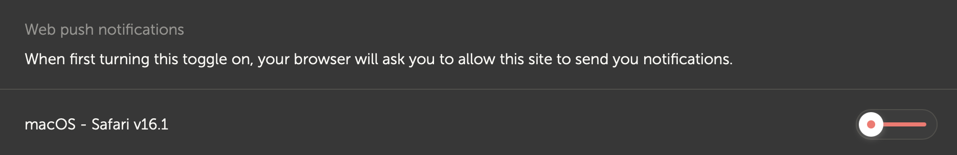

6.8.2. Einrichten von Web-Push-Benachrichtigungen in einem Browser
Push-Benachrichtigungen können auch für einen Webbrowser wie Apple Safari, Google Chrome und andere unter macOS und Windows aktiviert werden. In diesem Kapitel werden die dafür erforderlichen Schritte erläutert.
  1. Melden Sie sich über einen Webbrowser bei Ihrem VRM-Konto an.
  2. Klicken Sie oben links auf „BACK“ (ZURÜCK).
  3. Klicken Sie auf Einstellungen und dann auf Benachrichtigungen.
  4. Unter „Benachrichtigungseinstellungen für dieses Gerät“ ist der Browser unter „Web-Push-Benachrichtigungen“ bereits aufgeführt, aber noch nicht aktiviert. Schalten Sie den Schieberegler um, um Web-Push-Benachrichtigungen zu aktivieren.
    Wenn Sie die Funktion zum ersten Mal aktivieren, werden Sie von Ihrem Browser gefragt, ob Sie der VRM-URL erlauben möchten, Ihnen Benachrichtigungen zu senden. Sie werden nur einmal danach gefragt. Wenn die Berechtigung nicht erteilt wird, kann dies später in den Einstellungen der Browser-App erfolgen (siehe auch die FAQ Warum kann ich in meinem Google Chrome-Browser auf einem Apple Mac keine Push-Benachrichtigungen erhalten?).
  5. Vergewissern Sie sich, dass es funktioniert. Tippen Sie auf Testbenachrichtigung senden.
    Alle Geräte und Browser, die Push-Benachrichtigungen für VRM aktiviert haben, sollten die Testbenachrichtigung erhalten.

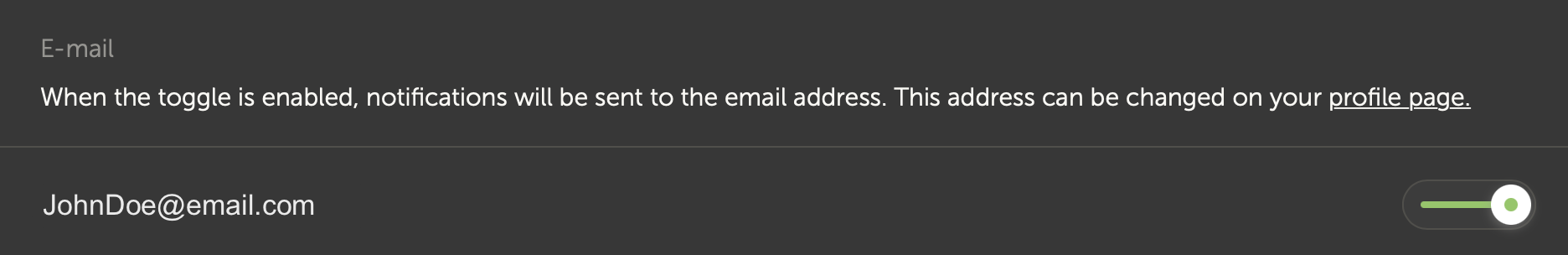

6.8.3. Einrichten von E-Mail-Benachrichtigungen
Im Gegensatz zu Push-Benachrichtigungen, die für jedes Gerät einzeln eingerichtet werden müssen, genügt es, E-Mail-Benachrichtigungen auf einem beliebigen Gerät zu aktivieren. Diese sind dann automatisch auf allen anderen Geräten aktiv. Die folgenden Schritte sind erforderlich, um E-Mail-Benachrichtigungen zu aktivieren.
  1. Öffnen Sie die VRM-App oder melden Sie sich über einen Webbrowser bei Ihrem VRM-Konto an.
  2. Tippen/klicken Sie im linken Menü auf „BACK“ (ZURÜCK).
  3. Tippen Sie auf Einstellungen und dann auf Benachrichtigungen.
  4. Klicken Sie auf den Schalter „Benachrichtigungseinstellungen für dieses Gerät“ unter „E-Mail“, um E-Mail-Benachrichtigungen zu aktivieren.
    Sie sollten eine Testbenachrichtigung per E-Mail erhalten.

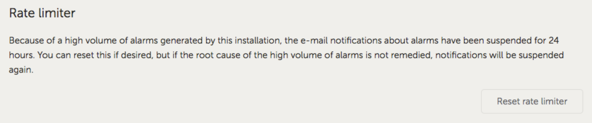

6.8.4. Anzahlbegrenzer für E-Mails und Push-Benachrichtigungen
Unter bestimmten Bedingungen können einige Installationen kurz vor einem Warn- oder Alarmzustand stehen. Dies kann zu einer Vielzahl redundanter E-Mail- und/oder Push-Benachrichtigungen führen, was bei den Benutzern zu einer Alarmmüdigkeit und zu Spam-Fehlalarmen führt, ganz zu schweigen von einem überfüllten Posteingang.
Sollte das System dies bemerken, wird eine letzte E-Mail mit einer Warnung versendet, dass aufgrund des Anzahlbegrenzers keine neuen E-Mails mehr versendet werden.
Sollte die große Anzahl an Alarmen nachlassen, setzt das System den E-Mail-Versand nach 24 Stunden automatisch fort.
Der Anzahlbegrenzer kann auch manuell auf dem VRM-Portal zurückgesetzt werden:
  1. Gehen Sie in VRM zur Installation
  2. Gehen Sie zu Einstellungen → Alarmregeln
  3. Falls der Anzahlbegrenzer aktiv ist, wird das untenstehende Bild angezeigt.
  4. Klicken Sie auf Anzahlbegrenzer zurücksetzen.
