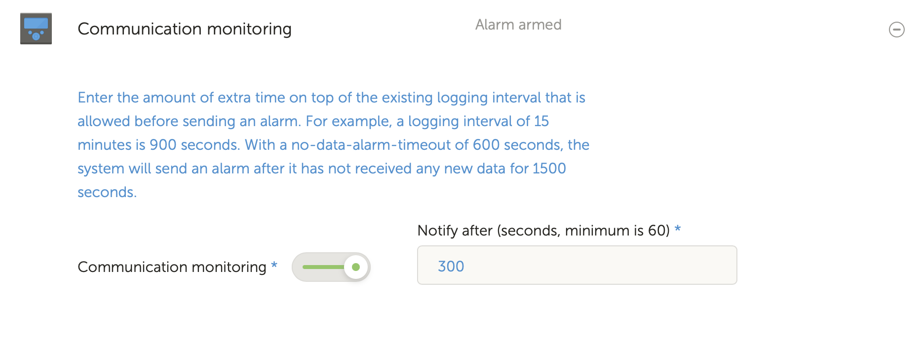

6.1. Surveillance de la communication
Généralement utilisée pour les installations fixes telles que les systèmes hors réseau ou les installations de télécommunications, où il est important de savoir si la communication entre le dispositif GX (l’installation) et le portail VRM a été perdue.
Options disponibles :
  • Interrupteur d’activation/désactivation de la surveillance de la communication
  • Délai avant alerte : permet de prolonger l’intervalle (tel que défini dans les paramètres du portail VRM en ligne du dispositif GX pour l’intervalle de journalisation) pendant lequel l’absence de données est tolérée avant d’envoyer une alarme.

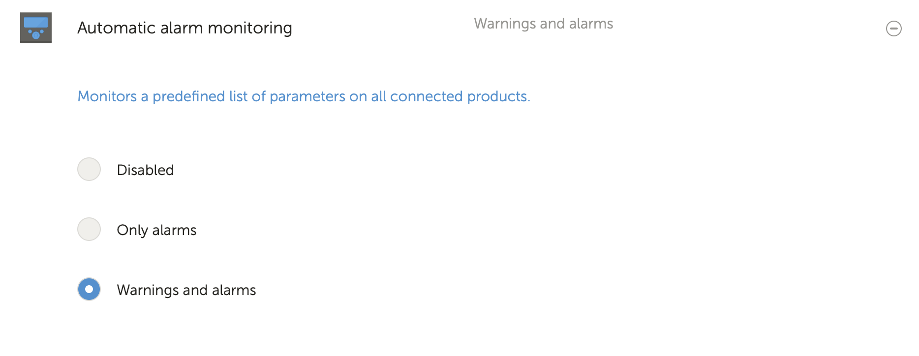

6.2. Surveillance automatique des alarmes
Contrôle une liste prédéterminée de paramètres sur tous les produits connectés. Avec cette fonction, il n’est pas nécessaire de configurer manuellement des règles d’alarme pour chaque paramètre. Une notification sera envoyée si l’un des paramètres listés ci-dessous entre dans un état d’alarme, et éventuellement aussi en cas d’avertissement. Une notification de rétablissement sera envoyée si le paramètre revient à sa valeur normale.
Par défaut, le réglage est réglé sur « Alarmes uniquement ».
  • Désactivé : désactive la surveillance automatique des alarmes.
  • Alarmes uniquement : envoie des notifications uniquement en cas d’alarme.
  • Avertissements et alarmes : envoie des notifications en cas d’avertissement et d’alarme.

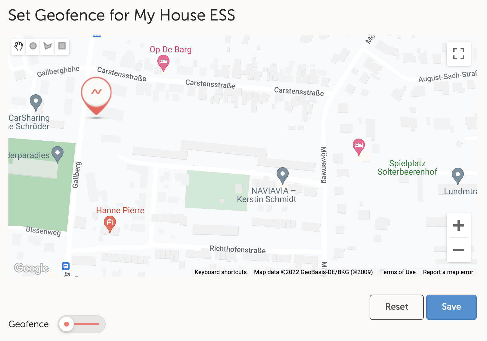

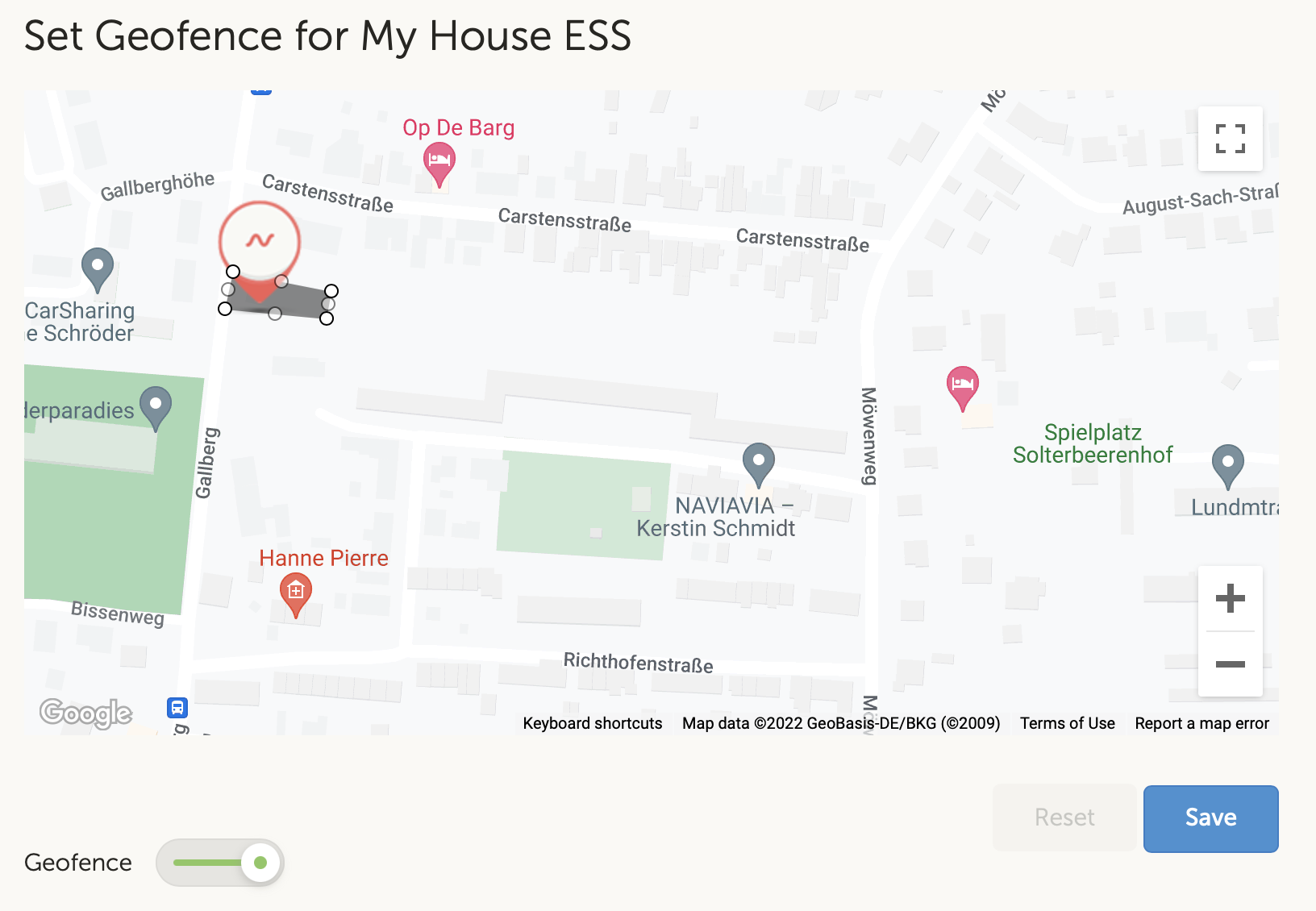

6.7. Géorepérage
Généralement utilisé pour les camping-cars et les bateaux. L’exemple ci-dessous illustre un géorepérage qui émet une alerte lorsque le camping-car quitte la place de stationnement désignée. Une alarme est également générée lorsque les données de localisation ne sont plus reçues, par exemple lorsque le récepteur GPS est débranché. Utilisez cette fonction en combinaison avec l’alarme de surveillance des communications pour une couverture complète.
Marche à suivre pour configurer un géorepérage .
  1. Allez dans Paramètres → Géorepérage et cliquez sur Définir un géorepérage.
  2. Dessinez un cercle, une forme ou un rectangle (disponible en haut à gauche) autour de la position GPS actuelle (indiquée par une icône en forme de goutte contenant une onde sinusoïdale). Notez qu’il est également possible de dessiner des formes irrégulières à l’aide de l’outil Forme.
  3. Une fois le géorepérage enregistré, il est armé. Utilisez le curseur en bas à gauche pour désactiver l’alarme de géorepérage avant de déplacer le camping-car ou le bateau.

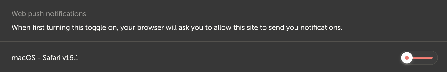

6.8.2. Comment configurer les notifications push web dans un navigateur
Les notifications push peuvent également être activées pour un navigateur web tel que Apple Safari, Google Chrome et d’autres sur macOS et Windows. Ce chapitre explique les étapes à suivre.
  1. Connectez-vous à votre compte VRM via un navigateur web.
  2. Cliquez sur « BACK » (retour) en haut à gauche.
  3. Cliquez sur Préférences, puis sur Notifications.
  4. Dans « Paramètres de notification pour cet appareil », sous « Notifications push web », le navigateur est déjà listé, mais n’est pas encore activé. Faites glisser le curseur pour activer les notifications push web.
    Lorsque vous activez ce curseur pour la première fois, votre navigateur vous demandera si vous souhaitez autoriser l’URL VRM à vous envoyer des notifications. Cela ne vous sera demandé qu’une seule fois. Si vous ne donnez pas l’autorisation, vous pourrez l’activer plus tard dans les paramètres du navigateur (voir aussi la FAQ Pourquoi est-ce que je ne reçois pas de notifications push dans Google Chrome sur un ordinateur Apple ?).
  5. Assurez-vous que cela fonctionne ; appuyez sur Envoyer une notification de test.
    Tous les appareils et navigateurs pour lesquels les notifications push pour VRM sont activées devraient recevoir la notification de test.

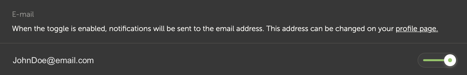

6.8.3. Comment configurer les notifications par e-mail
Contrairement aux notifications push, qui doivent être configurées pour chaque appareil, il suffit d’activer les notifications par e-mail sur un seul appareil. Elles seront alors automatiquement actives sur tous les autres appareils. Voici les étapes à suivre pour activer les notifications par e-mail.
  1. Ouvrez l’application VRM ou connectez-vous à votre compte VRM via un navigateur web.
  2. Appuyez/cliquez sur « BACK » (retour) dans le menu de gauche.
  3. Appuyez sur Préférences, puis sur Notifications.
  4. Dans « Paramètres de notification pour cet appareil », activez l’interrupteur sous « E-mail » pour activer les notifications par e-mail.
    Vous devriez recevoir la notification test par e-mail.

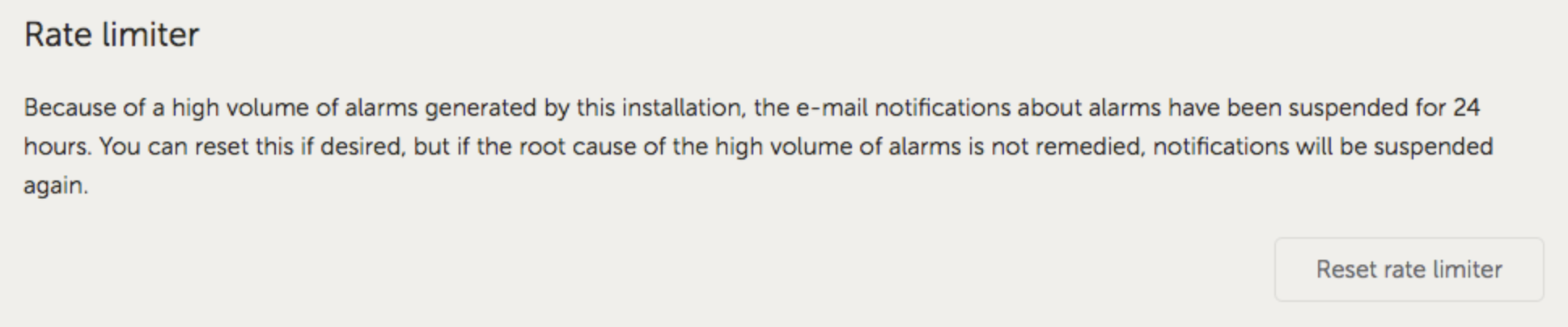

6.8.4. Limitation de fréquence de notification par e-mail et push
Dans certaines conditions, certaines installations peuvent rester proches d’un seuil d’avertissement ou d’alarme. Cela peut entraîner un flot de notifications par e-mail et/ou push redondantes, provoquant une lassitude face aux alertes, des faux positifs de type spam, et une boîte de réception saturée.
Si le système détecte une telle situation, il enverra un dernier e-mail contenant un avertissement indiquant que, pour cause de limitation de fréquence, il cessera d’envoyer de nouveaux messages.
Si le flux d’alarmes cesse, le système reprendra automatiquement l’envoi d'e-mails après 24 heures.
La limitation de fréquence peut aussi être réinitialisée manuellement via le portail VRM :
  1. Dans VRM, accédez à l’installation
  2. Rendez-vous dans Paramètres → Règles d’alarme
  3. Si la limitation de fréquence est active, vous verrez l’image ci-dessous.
  4. Cliquez sur Réinitialiser la limitation de fréquence.
