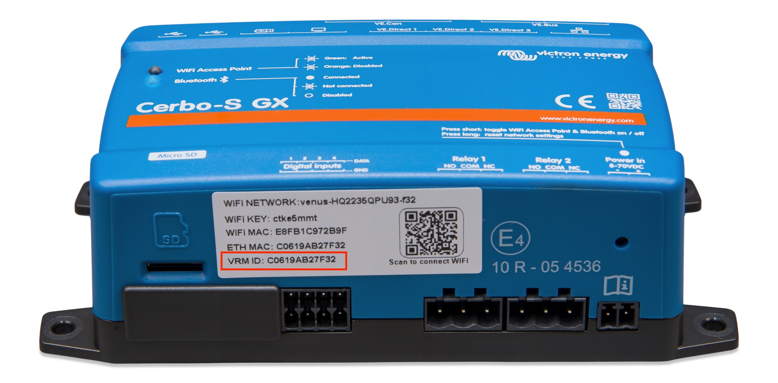

    2. Endast Venus GX och Cerbo GX: VRM-portal-id-numret står skrivet på en etikett på sidan av GX-enheten.

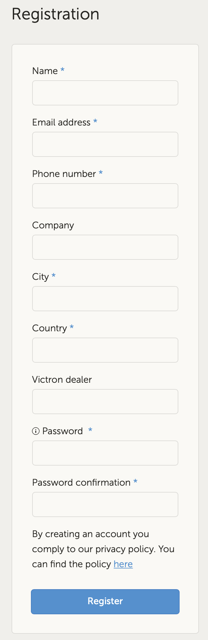

2.2. Steg 1: Skapa ett användarkonto

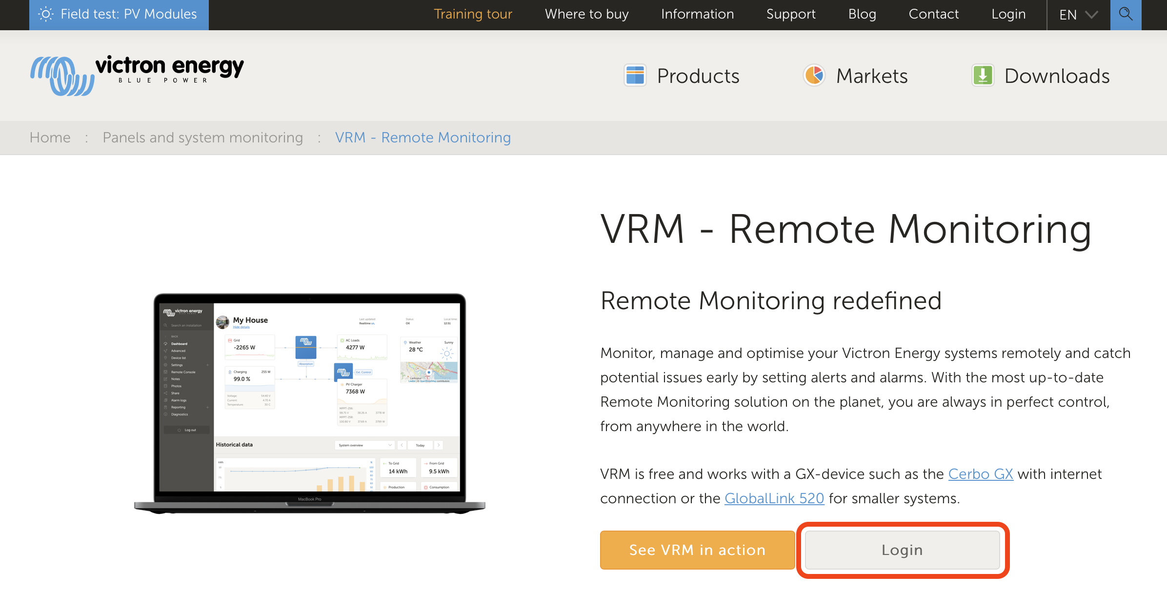

  1. Öppna ett sökfönster på din dator och gå till https://vrm.victronenergy.com.
  2. Klicka på ”Logga in”.

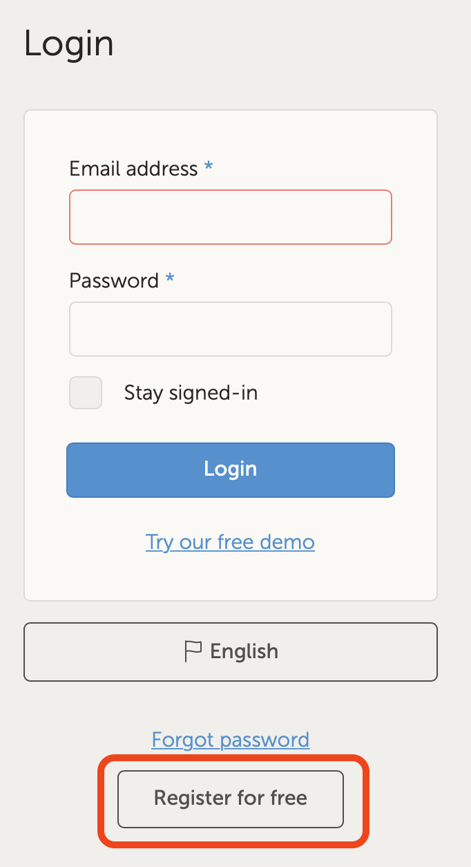

  3. I nästa fönster ska du skrolla ner till ”Registrera gratis” och klicka på det.
  4. Fyll i alla efterfrågade information och klicka sen på ”Registrera”.
  5. Du får nu ett bekräftelsemejl med en länk för att aktivera ditt konto.

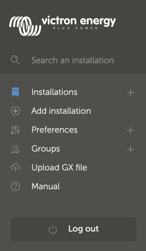

  6. När kontot är aktiverat är processen för att skapa konto och registrering slutförda. Klicka på ”Lägg till installation” på menyn till vänster för att fortsätta att koppla en installation till detta användarkonto.

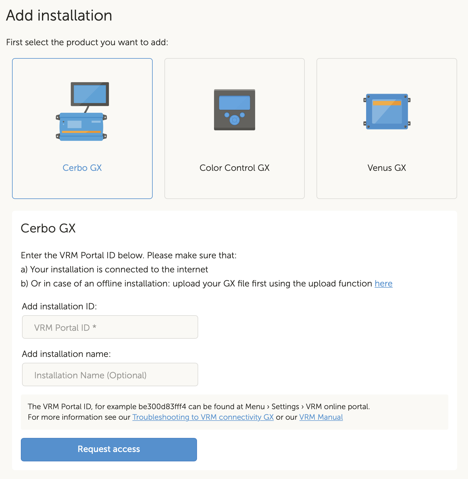

2.3. Steg 2 - Lägg till en installation till användarkontot
Det är endast möjligt att lägga till en installation efter att VRM-portalen har fått den första dataöverföringen från ditt system. Se därför till att systemet redan har börjat kommunicera med VRM-portalen. Eller, om det är en installation utan anslutning (off-grid) som använder ett SD-kort eller ett USB-minne, måste du uppdatera datafilen först.

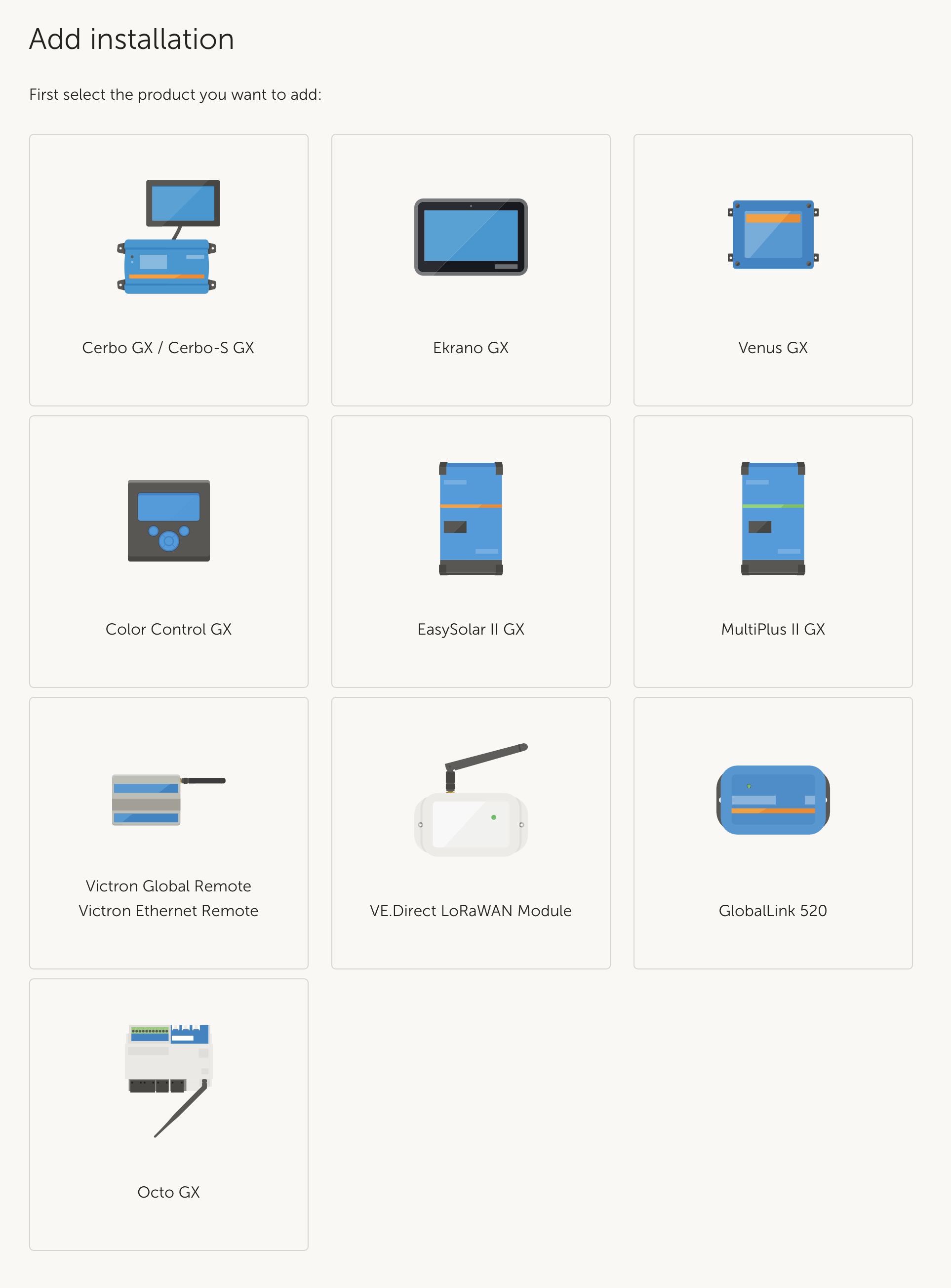

  1. Välj den produkt du vill lägga till. Det bör antingen vara en GX-enhet, en GlobalLink 520 eller en av de andra enheterna som visas på sidan.
  2. Ange enhetens VRM-portal-id. Du hittar VRM-id-numret på en etikett på varje enhet och även i VRM Onlineportalmenyn. Se Krav.
  3. Klicka på Begär åtkomst och din enhet har nu kopplats ihop med ditt VRM-användarkonto.
Om du är den första som lägger till den här installationen till ett konto får du per automatik administratörsrättigheter för den här installationen. Alla efterföljande användare som försöker lägga till samma VRM-portal-id måste få godkänt av platsägaren. Detta godkännandemeddelande skickas automatiskt när de försöker lägga till platsen till sitt användarkonto.
Efterföljande användare kommer även åtkomstbehörigheter som Tekniker eller Användare (endast läsbehörighet), Administratören kan dock ge Admin- eller Tekniker-kontrollrättigheter till andra användare via Inställningar -> Användarsida för den installationen.
Om du får upp felet ”Installationen hittades inte” hänvisar vi till avsnittet om krav och att du kontrollerar systemets internetanslutning.

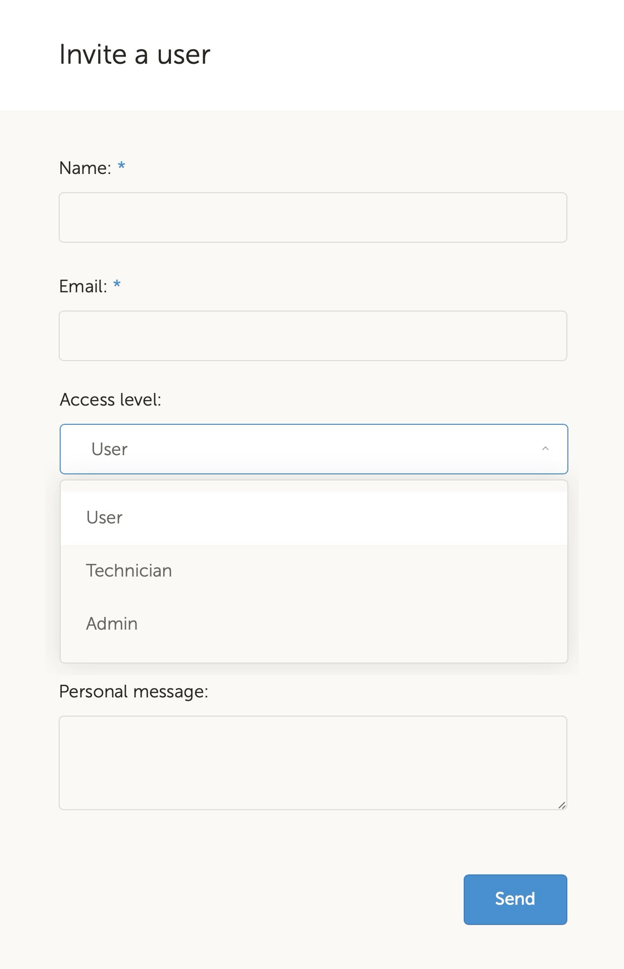

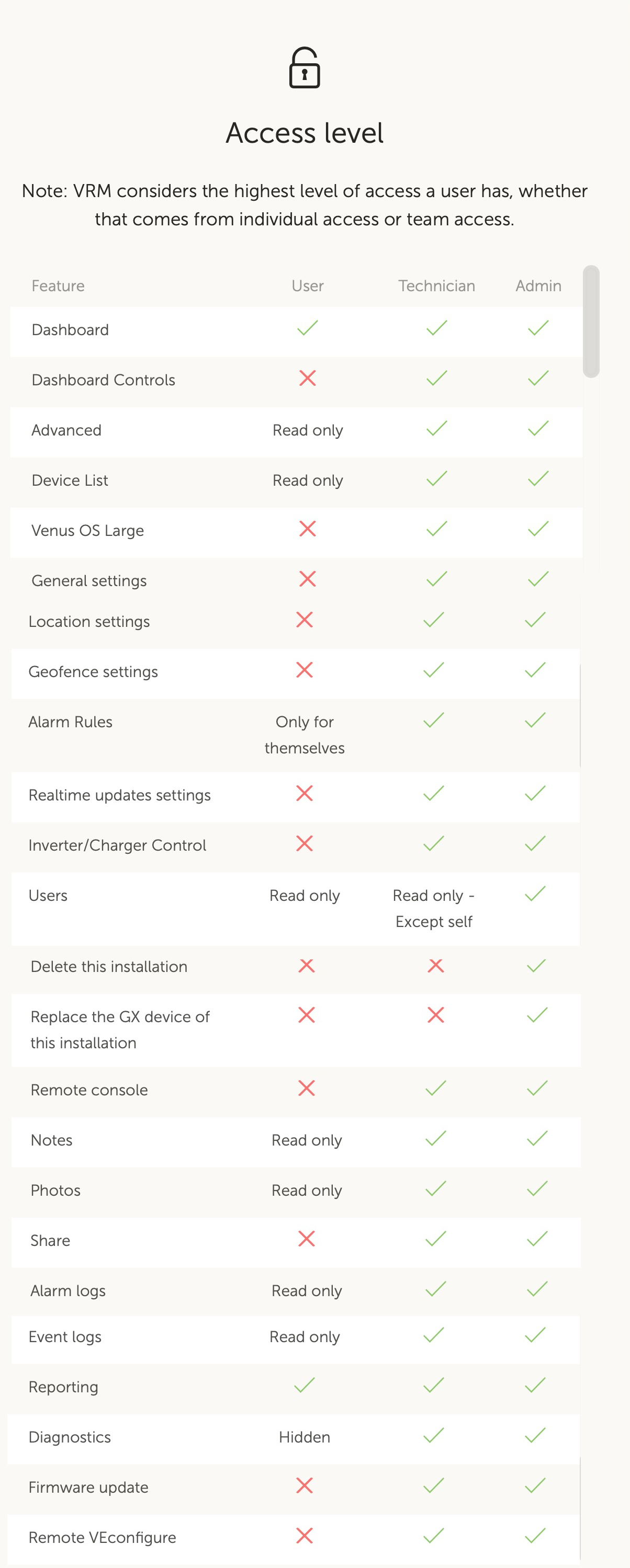

  • Användare och åtkomstnivå
    Ställ in användarnas åtkomstnivåer. Åtkomstnivåer kan ställas in som Användare (endast läsbehörighet), Tekniker och Admin (administratör).
    Användare är avsedd för slutanvändare utan erfarenhet som vill se hur deras system presterar men de har endast läsbehörighet och kan inte göra några ändringar.
    Tekniker kan se en plats diagnostiska data, utföra uppdateringar av fast programvara samt styra enheter som är länkade till platsen. Tekniker kan inte radera en plats, ersätta den GX-enhet som är länkad till en plats eller ändra andra användares åtkomst till platsen.
    Admin har full åtkomst till platsen, inklusive möjligheten att lägga till och ta bort andra användare. Som standard utses det första kontot som registreras på platsen till Admin. En plats kan ha fler än en Admin. Alla platser måste ha minst en Admin och den sista Admin kan inte tas bort. Överväg att använda Teknikerrollen om personen inte behöver kunna lägga till eller ta bort andra användare.
    När en användare är länkad till en plats individuellt samt genom ett team eller en installationsgrupp beaktar VRM den högsta åtkomstnivån. Om en användare till exempel har åtkomstnivå ”Användare” på individuell nivå men ett team hen är del av har teknikeråtkomst till en plats. VRM anser då att personen är tekniker för den här platsen, till dess att teamåtkomsten har återkallats.

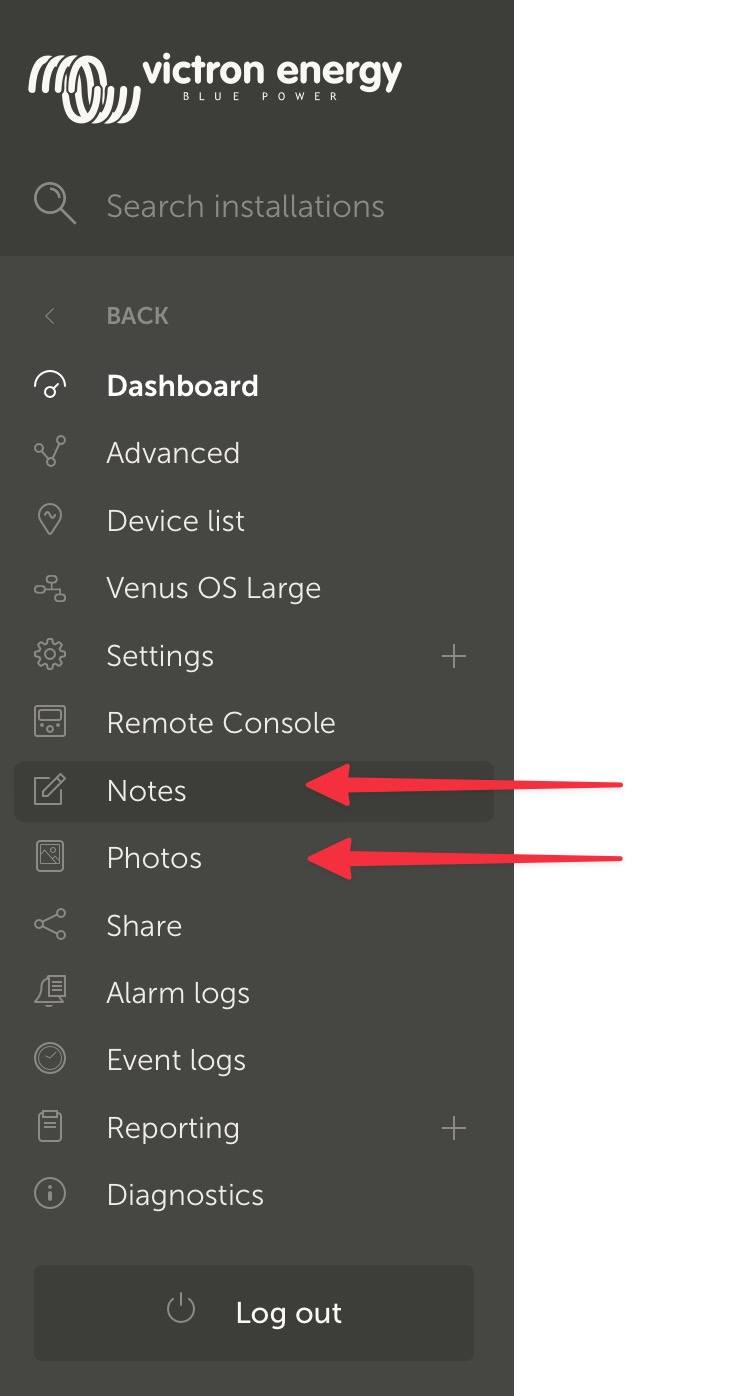

2.5. Steg 4 - Lägg till anteckningar och bilder
När din plats har lagts till i VRM är det möjligt att lägga till anteckningar om systemet och bilder av installationen.
Detta kan vara väldigt användbart. Att lägga till bilder på systemets kopplingsscheman och bilder på systemet så som de tär installerat kan vara till stor hjälp för en tekniker som ska tillhandahålla stöd på distans.
Funktionerna bilder och anteckningar finns båda i den vänstra sidopanelen.

  • Använd funktionen ”Bjud in en användare” för att koppla den här installationen även till andra användarkonton. Det är även möjligt att bjuda in användare som inte ännu har ett VRM-användarkonto. De dirigeras automatiskt till sidan för att skapa konton.

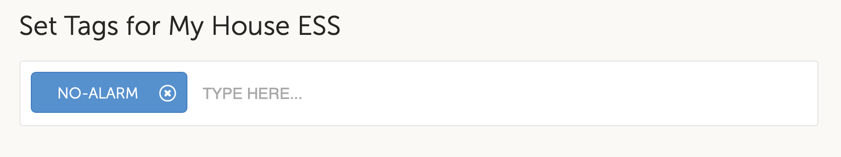

  • Etiketter läggs till en installation på inställningssidan. Det finns två typer av etiketter, automatiska etiketter och anpassade etiketter. I exemplet nedan visas en automatisk etikett för den här installationen med namnet: ”NO-ALARM” (inget larm) vilket gör det möjligt för dig att filtrera och endast visa system utan aktiva larm. Du kan lägga till anpassade etiketter genom att skriva etikettnamnet och sen klicka på spara.
