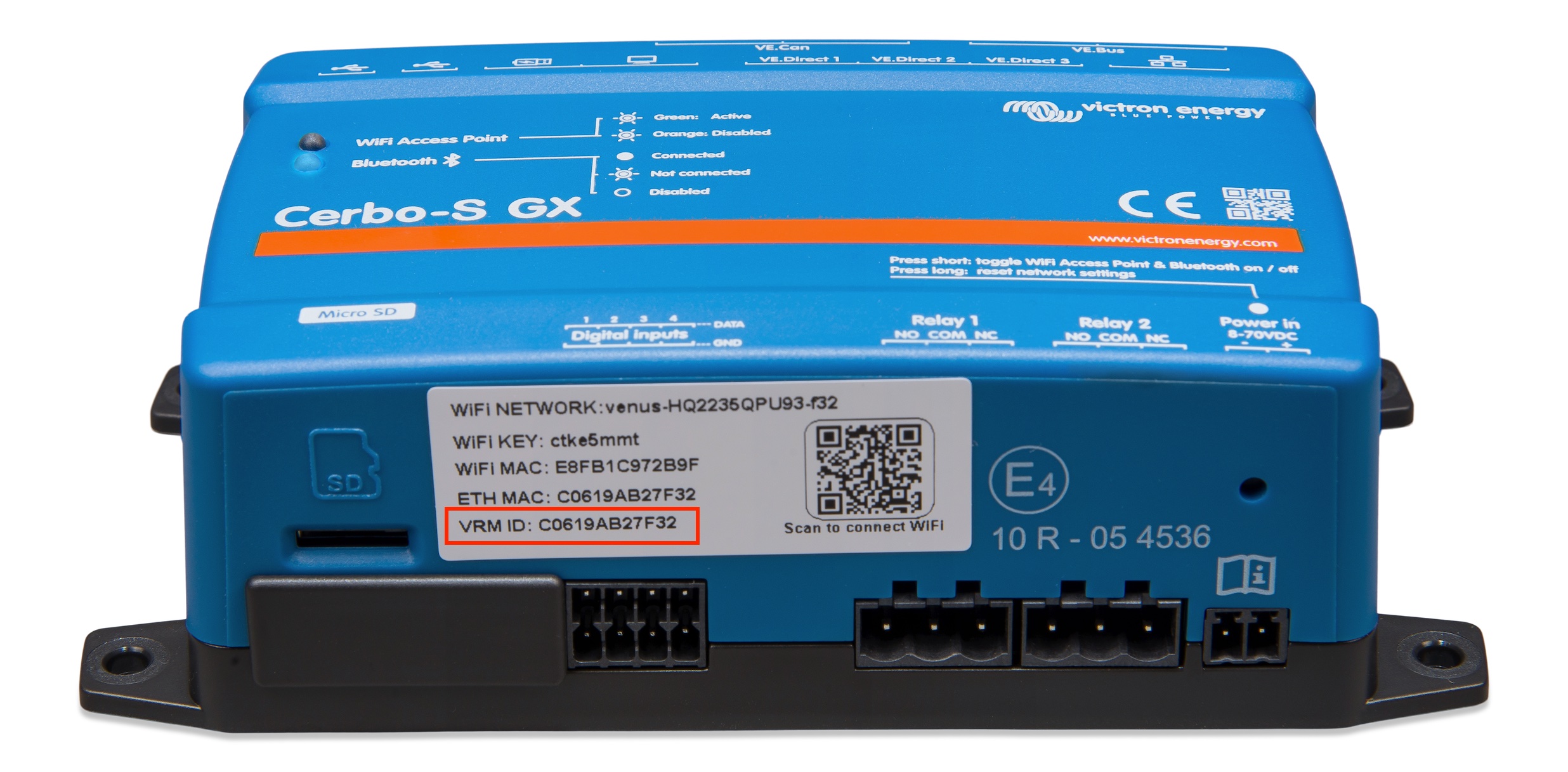

  2. L’identifiant du portail VRM, qui identifie de manière unique votre système. Selon le dispositif de communication (dispositif GX ou GlobalLink 520), l’identifiant VRM peut être déterminé comme suit :
    1. Dispositifs GX en général : accédez au menu Paramètres → Portail en ligne VRM et notez le numéro affiché sous « Identifiant du portail VRM ». L’identifiant VRM est une combinaison de 12 lettres et chiffres. Exemple : be300d83ff04
    2. Venus GX et Cerbo GX uniquement : l’identifiant du portail VRM est imprimé sur une étiquette située sur le côté du dispositif GX.
    3. GlobalLink 520 : l’identifiant du portail VRM est imprimé sur une étiquette au dos de l’appareil.

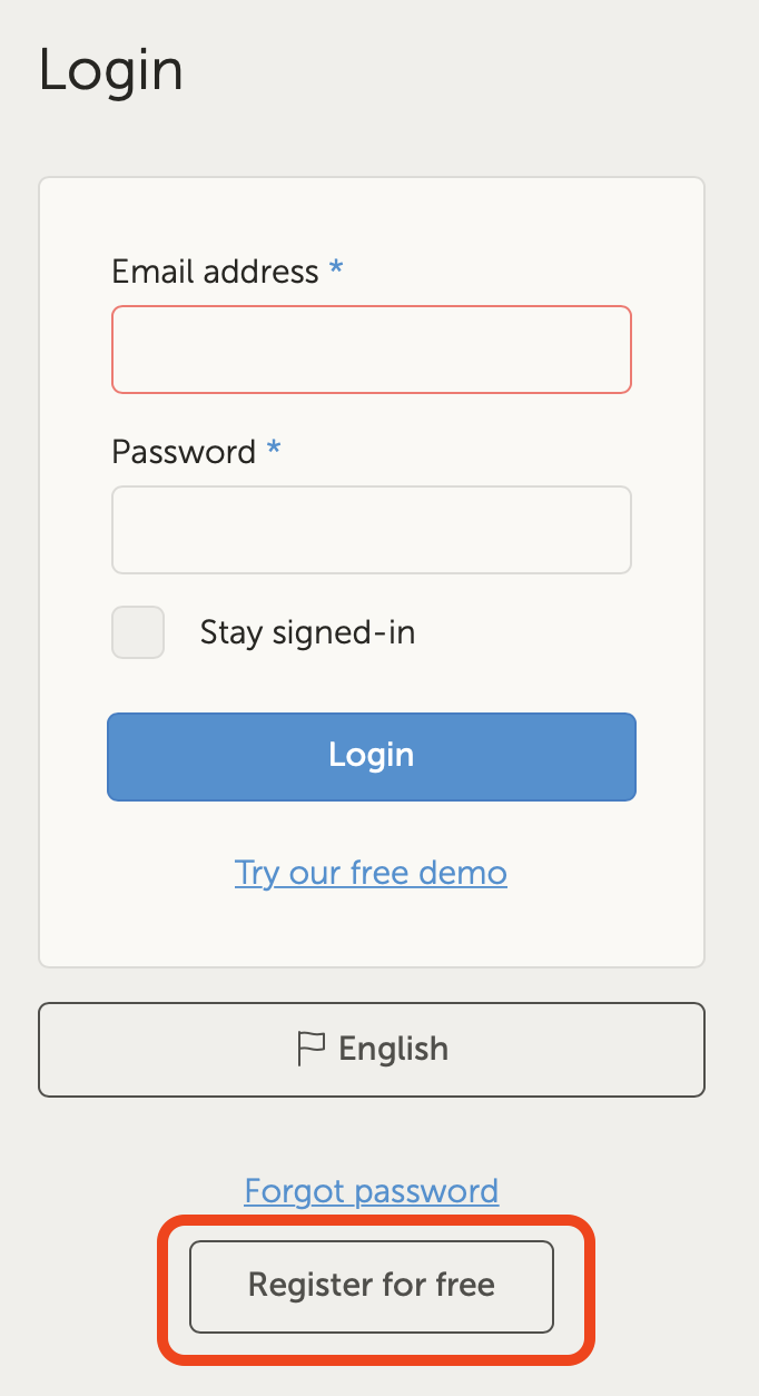

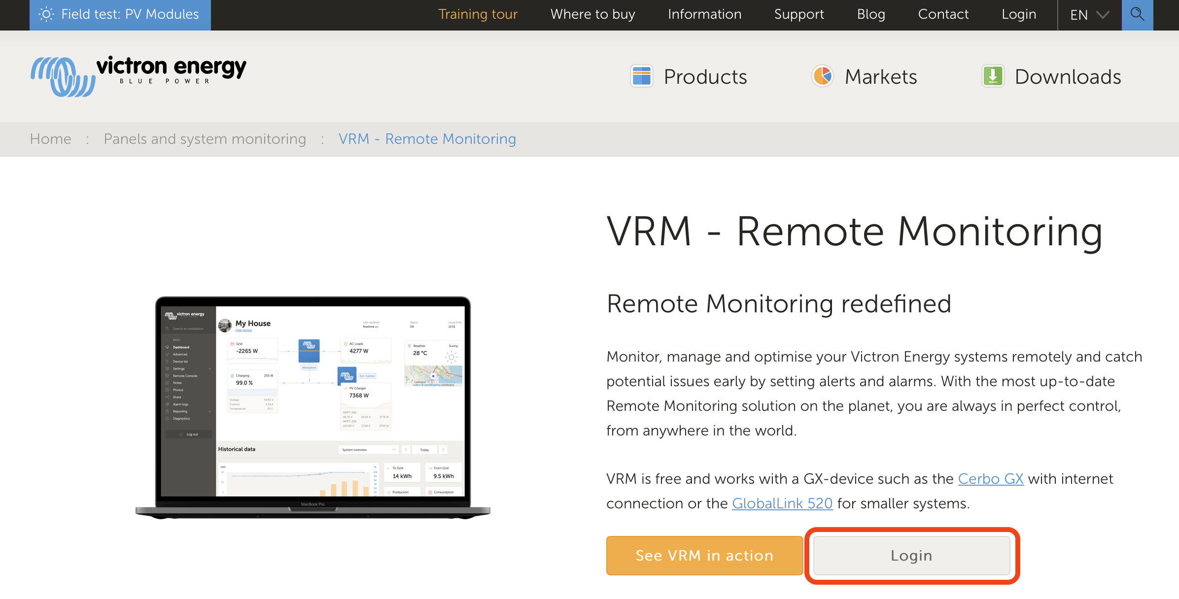

  1. Ouvrez une fenêtre de navigateur sur votre ordinateur et rendez-vous sur https://vrm.victronenergy.com.
  2. Cliquez sur « Connexion ».

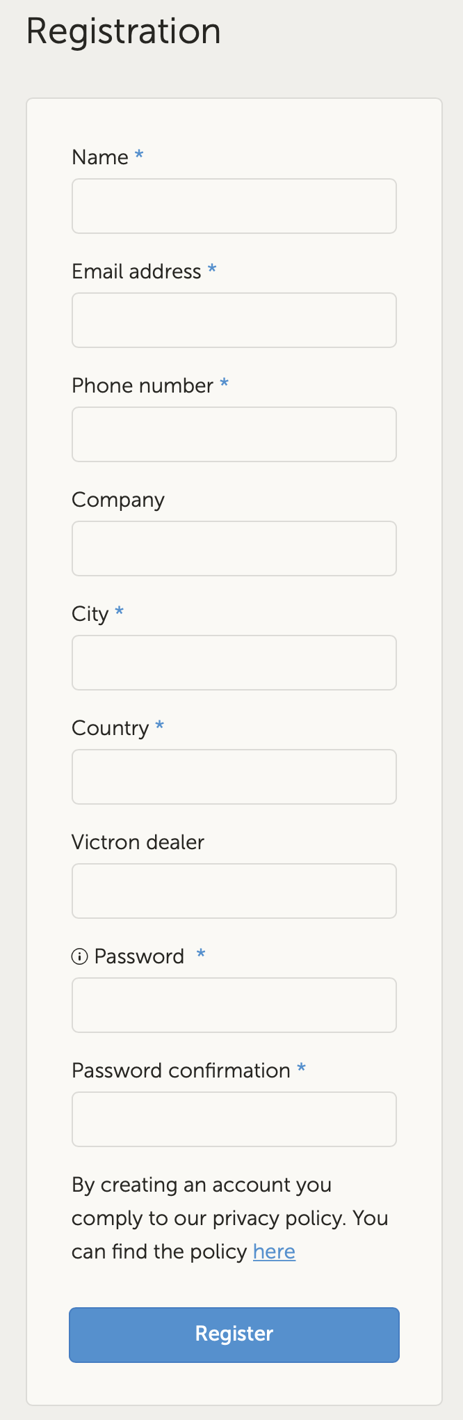

  3. Sur l’écran suivant, faites défiler jusqu’à « S’inscrire gratuitement » et cliquez dessus.
  4. Remplissez toutes les informations demandées, puis cliquez sur « S’inscrire ».
  5. Vous recevrez un e-mail de confirmation contenant un lien pour activer votre compte.
  6. Une fois activé, la création du compte et l’inscription sont terminées. Cliquez sur « Ajouter une installation » dans le menu de gauche pour associer une installation à ce compte utilisateur.

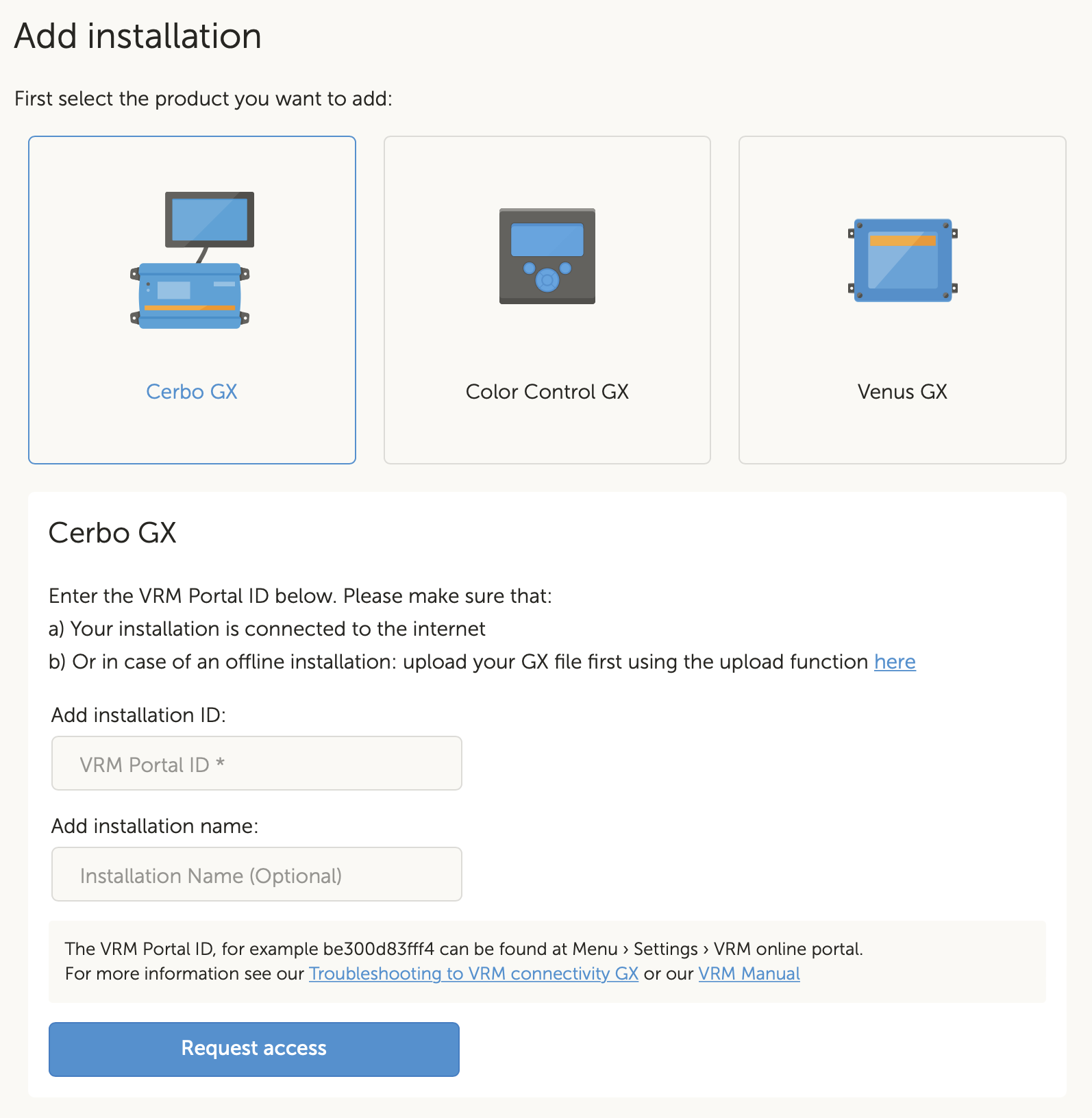

2.3. Étape 2 – Ajouter une installation au compte utilisateur
L’ajout d’une installation n’est possible que lorsque le portail VRM a reçu une première transmission de données depuis votre système. Assurez-vous donc que le système a déjà commencé à communiquer avec le portail VRM. Dans le cas d’une installation hors réseau utilisant une carte SD ou une clé USB, commencez par transférer le fichier de données.
  1. Sélectionnez le produit que vous souhaitez ajouter : un dispositif GX, un GlobalLink 520, ou un autre appareil figurant sur la page.
  2. Saisissez l’identifiant du portail VRM de l’appareil. L’identifiant VRM se trouve sur l’étiquette du dispositif concerné ou dans le menu Portail en ligne VRM. Voir la section Configuration requise.
  3. Cliquez sur Demander l’accès. Votre appareil est maintenant associé à votre compte utilisateur VRM.
Si vous êtes le premier utilisateur à ajouter cette installation à un compte, vous obtenez automatiquement les droits d’administration pour celle-ci. Les utilisateurs suivants qui souhaitent ajouter le même identifiant du portail VRM devront recevoir l’approbation du propriétaire du site. Un e-mail de demande d’autorisation est automatiquement envoyé lorsqu’un autre utilisateur essaie d’ajouter l’installation à son compte.
Ces utilisateurs suivants se verront attribuer des droits d’accès Technicien ou Utilisateur (lecture seule). Cependant, l’administrateur peut ensuite attribuer les rôles Admin ou Technicien via Paramètres → Utilisateurs de l’installation concernée.
Si vous recevez une erreur du type « L’installation n’a pas pu être trouvée », consultez la section Configuration requise et vérifiez la connexion Internet du système.

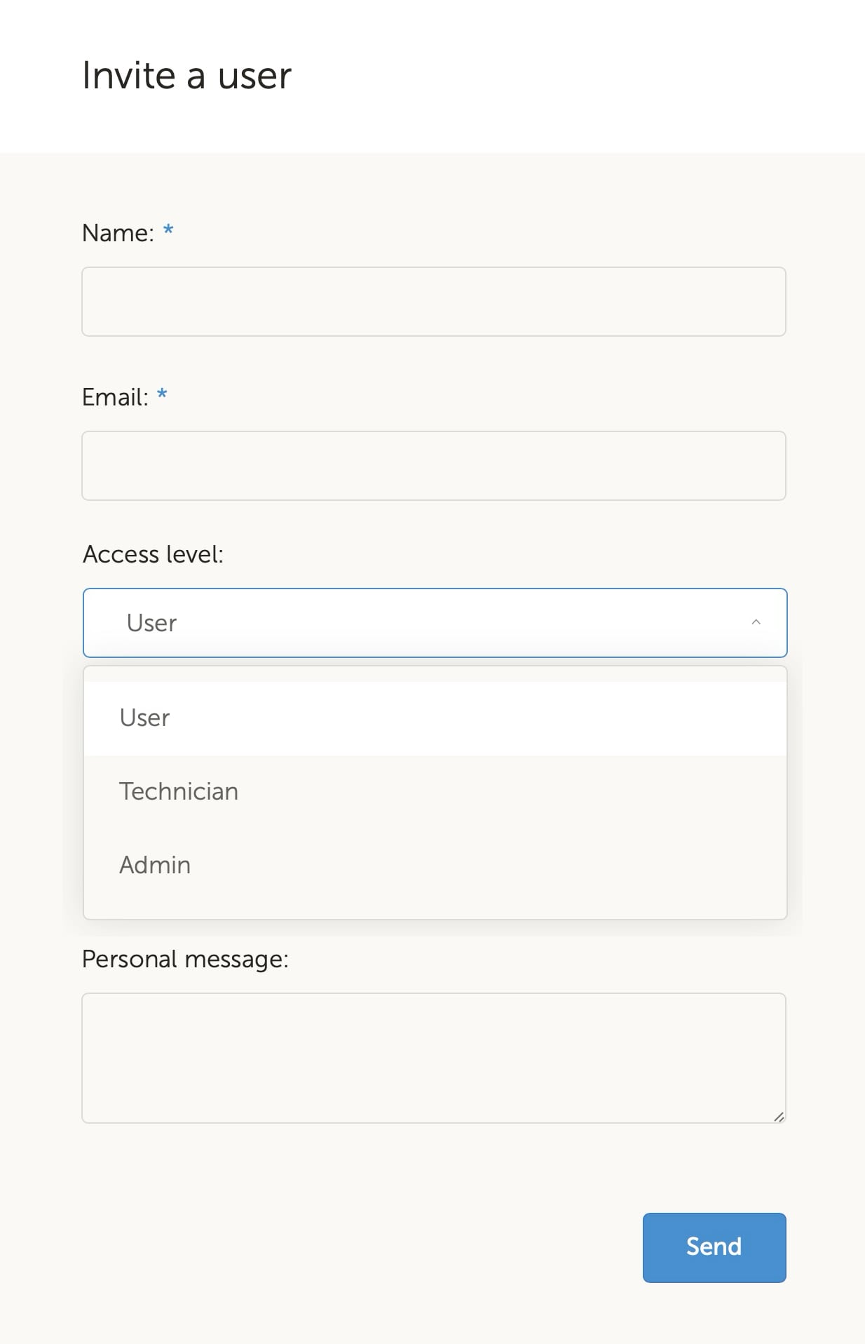

  • Utilisateurs et niveaux d’accès
    Permet de configurer les rôles d’accès des utilisateurs. Les niveaux d’accès sont Utilisateur (lecture seule), Technicien et Admin.
    Le rôle Utilisateur est destiné aux utilisateurs finaux inexpérimentés qui souhaitent connaître les performances de leur système. Ils disposent d’un accès en lecture seule et ne peuvent apporter aucune modification.
    Le rôle Technicien permet de consulter les données de diagnostic d’un site, d’effectuer des mises à jour du micrologiciel et de contrôler les appareils liés au site. Les techniciens ne peuvent ni supprimer un site, ni remplacer un dispositif GX associé au site, ni gérer les accès des autres utilisateurs.
    L’administrateur bénéficie d’un accès complet au site et peut ajouter et supprimer d’autres utilisateurs. Ce rôle est attribué par défaut au premier compte qui enregistre le site. Un site peut avoir plusieurs administrateurs, mais il doit toujours en avoir au moins un — et le dernier administrateur ne peut pas être supprimé. Envisagez d’utiliser le rôle de technicien, sauf si cette personne doit être en mesure d’ajouter ou de supprimer l’accès d’autres utilisateurs.
    Lorsque l’accès au site est accordé individuellement et via une équipe ou un groupe d’installation, le portail VRM applique le niveau d’accès le plus élevé. Exemple : un utilisateur ayant un rôle individuel « Utilisateur », mais faisant partie d’une équipe « Technicien », sera considéré par le portail VRM comme technicien jusqu’à révocation de l’accès de l’équipe.
  • Invitations en attente
    Permet d’inviter de nouveaux utilisateurs à cette installation.

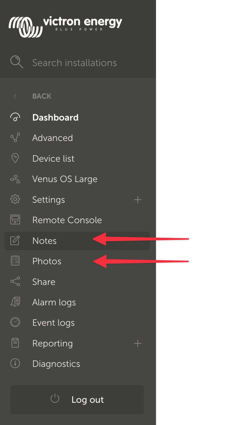

2.5. Étape 4 – Ajouter des notes et des photos
Une fois votre site ajouté au portail VRM, vous pouvez y ajouter des notes sur le système ainsi que des photos de l’installation.
Ces éléments peuvent s’avérer très utiles. Par exemple, l’ajout de photos des schémas de câblage du système et de photos du système tel qu’il est installé peut aider un technicien à fournir une assistance à distance.
Les fonctionnalités Photos et Notes sont accessibles dans la barre latérale gauche du site.
