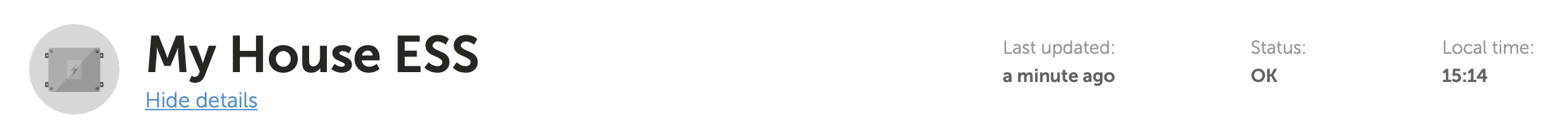

Überprüfen Sie oben auf der Seite unter „Letzte Aktualisierung“, ob sie sich im Echtzeitmodus befindet. Hier sehen Sie einen Screenshot bei Verwendung von Echtzeitdaten. Beachten Sie das Steuerungssymbol auf der rechten Seite; es wird nur im Echtzeitmodus angezeigt:
Und hier ist ein Screenshot eines Systems, bei dem keine Echtzeitdaten verwendet werden:

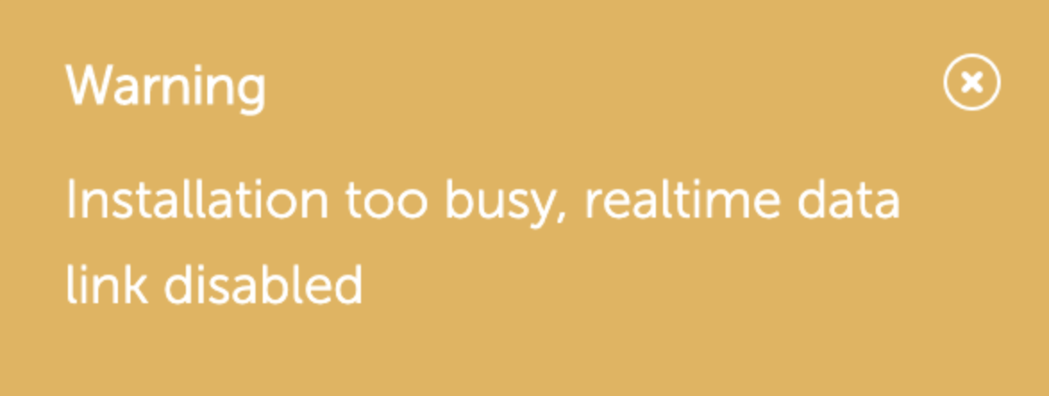

Die Übertragung der Daten an das VRM-Dashboard führt zu einer zusätzlichen Auslastung der CPU im GX-Gerät. Daher kommt es bei Systemen, die bereits mit 100 % CPU-Auslastung oder nahezu dieser betrieben werden, zu einer Überlastung, was zu einer verzögerten Ausführung von Aufgaben, einer langsamen Reaktion der Remote Console, langsamen Aktualisierungen von Daten und schließlich auch zu Neustarts des GX-Geräts führt.
Um dies zu verhindern, schaltet sich das Dashboard automatisch aus, wenn die CPU zu stark ausgelastet ist. In diesem Fall wird unten rechts auf Ihrem Bildschirm eine Warnung angezeigt:
