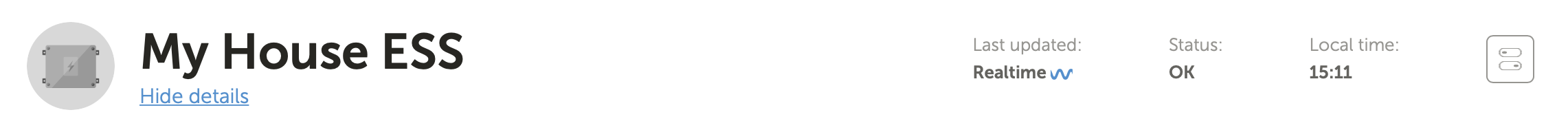

Pour vérifier si vous êtes en mode temps réel, regardez en haut de la page sous « Dernière mise à jour ». Voici une capture d’écran en mode temps réel. Remarquez l’icône Commandes sur le côté droit ; elle n’apparaît que dans ce mode :

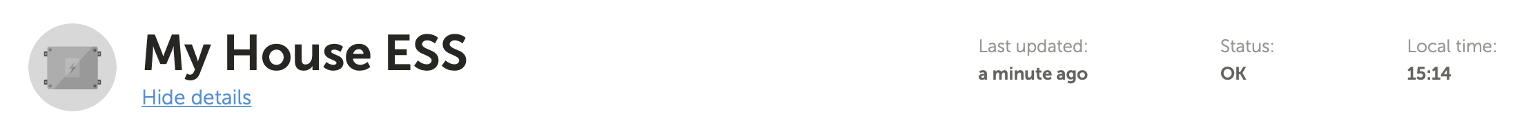

Et voici une capture d’écran d’un système n’utilisant pas les données en temps réel :

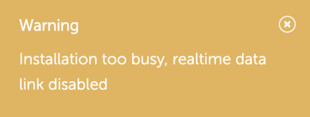

L’envoi de données vers le tableau de bord VRM entraîne une charge supplémentaire sur le processeur du dispositif GX. Les systèmes déjà proches des 100 % de charge risquent d’être surchargés, entraînant des délais dans l’exécution des tâches, une réponse lente sur la console à distance, des mises à jour de données retardées, voire un redémarrage du dispositif GX.
Pour éviter cela, le tableau de bord se suspend automatiquement si la charge du processeur est trop élevée, auquel cas un avertissement s’affiche en bas à droite de l’écran
