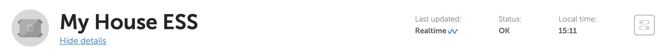

Kolla längst upp på sidan under ”Senast uppdaterad” för att se om den är i realtidsläge. Här är en skärmbild hur det ser ut när realtidsdata används. Observera symbolen för Kontroller på höger sida, den visas bara i realtidsläge.

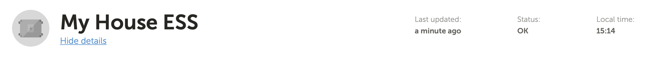

Och här är en skärmbild av ett system som inte använder realtidsdata.

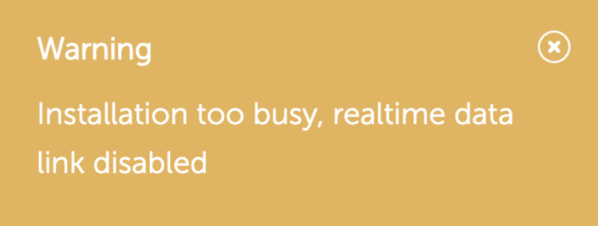

För att förhindra detta stänger panelen automatiskt av sig själv om processorn är för hårt belastad och i sådant fall visas en varning längst ner till höger på ditt skärm.
