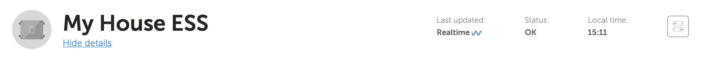

Verifique no topo da página em «Última atualização» para confirmar se está no modo de tempo real. Aqui está uma captura de ecrã ao utilizar os dados em tempo real. Repare no ícone de Controlos do lado direito; aparece apenas no modo de tempo real:

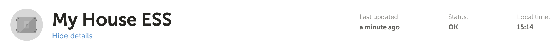

E aqui está uma captura de ecrã de um sistema que não utiliza dados em tempo real:

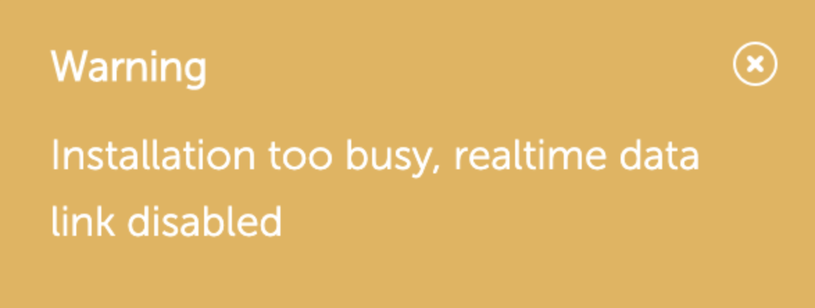

Transmitir os dados o Painel VRM causa uma carga adicional no CPU no dispositivo GX. Assim, os sistemas que já funcionam em ou próximo de 100 % da CPU ficariam sobrecarregados, o que resulta nas tarefas em espera, resposta lenta na Consola Remota, atualizações lentas dos dados e, eventualmente, também reinicializações do dispositivo GX.
Para evitar esta situação, o painel de controlo suspende-se automaticamente se a carga da CPU for demasiado elevada, em cujo caso é apresentado um aviso no canto inferior direito do ecrã:
