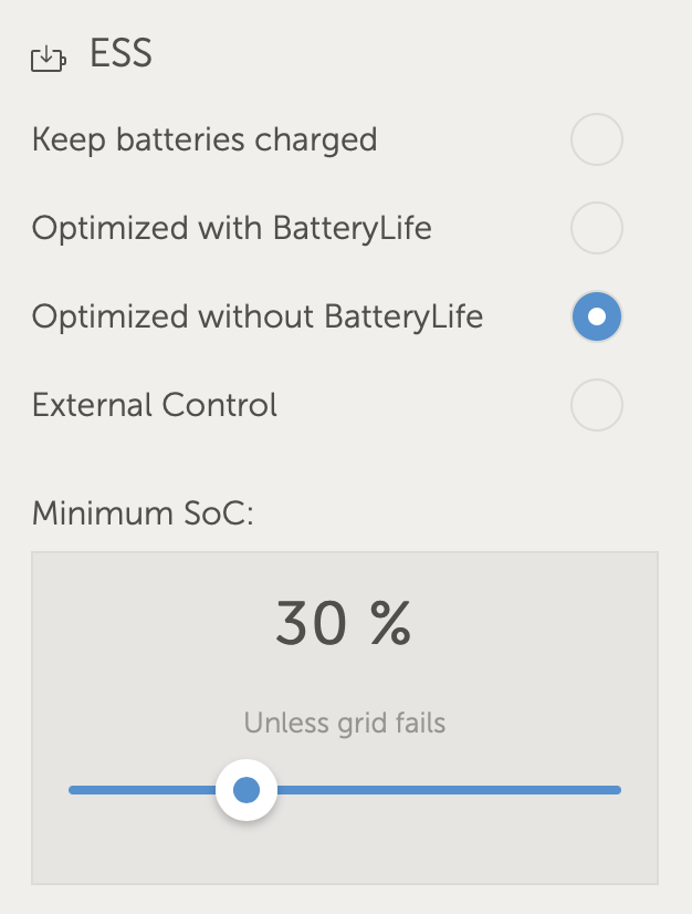

  • Definições ESS: Modo ESS, SoC mínimo

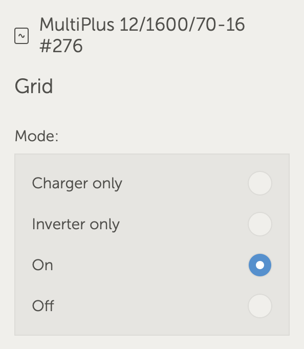

  • MultiPlus/Quattro: Limite de corrente da rede elétrica, Modo (apenas Carregador, apenas Inversor, Ligado, Desligado)

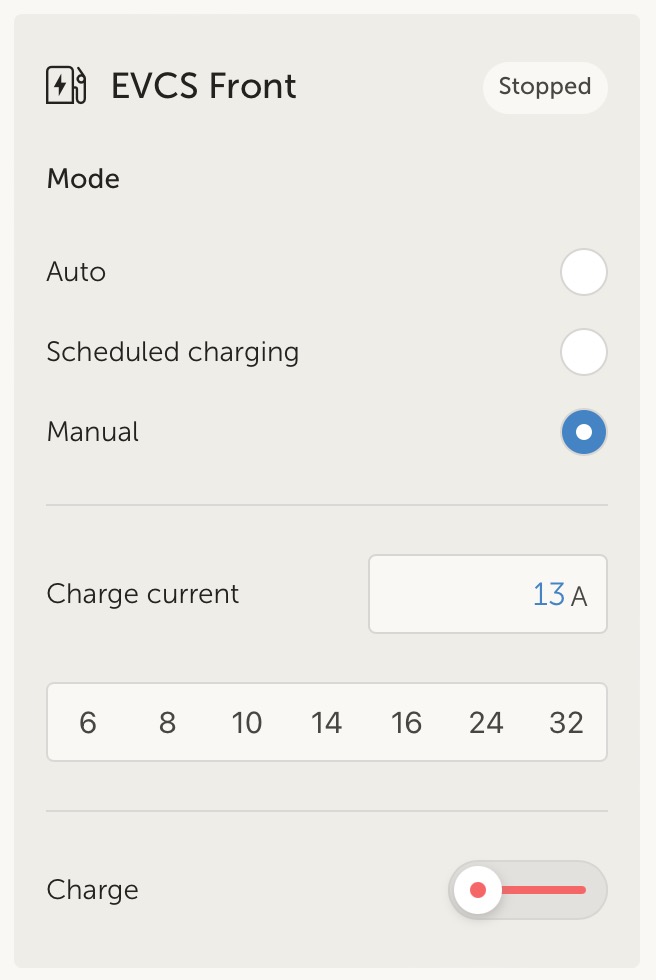

  • Estação de Carregamento EV: Auto, Manual, Corrente de carga, Ligar / Desligar carregamento

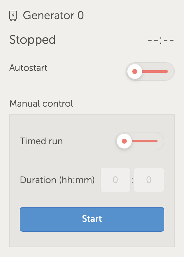

  • Gerador: Arranque automático, Controlo manual, funcionamento temporizado, Ligar / desligar

5.1. Controlos de Inversor/carregador no VRM
Os controlos de Inversor/carregador podem ser disponibilizados no painel do VRM, mas implicam um passo adicional para ativar as definições para essa instalação específica do VRM. Isto permite evitar desligar acidentalmente o sistema.
  1. Aceda ao separador Definições → Geral da instalação.
  2. Desloque-se para baixo para Controlo do Inversor/carregador.
  3. Ative o controlo do Inversor/carregador para esta instalação. Ativar esta função permite controlar de forma remota o limite de corrente do inversor, bem como ligar / desligar e Apenas Carregador ou Apenas Inversor a partir do painel de Controlos no painel do VRM.
Atenção
Recomenda-se que APENAS ative este controlo fácil de desligamento nos sistemas pequenos em ambientes não críticos. Recomenda-se VIVAMENTE que esta função seja desativada nos sistemas críticos de missão de grandes dimensões ou nos quais haja vários utilizadores com acesso aos controlos para evitar uma desativação acidental do sistema.
Nota
Tenha em atenção que existe uma limitação na qual estes controlos não estão disponíveis ao utilizar um Multi Control Digital ou o VE.Bus BMS V1 no sistema.
5.2. Controlos ESS no VRM
No seu sistema ESS, pode alternar as definições entre os seguintes modos ESS:
  • Otimizado com BatteryLife
  • Otimizado sem BatteryLife
  • Manter as baterias carregadas
  • Controlo externo
Como ocorre nas definições do inversor, terá 5 s para cancelar qualquer alteração nas definições antes de ser enviada ao dispositivo.
Também é possível ajustar o estado de carga mínimo. Tenha em atenção que não será possível definir o estado de carga mínimo quando o ESS estiver configurado para manter as baterias carregadas, uma vez que este modo irá sobrepor-se e carregar a bateria até 100 %, quando possível.

5.4. Controlos do gerador no VRM
Um gerador controlável com a função de ligar / desligar do dispositivo GX também pode ser monitorizado no painel de controlo. Consulte a configuração no capítulo GX - Ligar / desligar automático do Gerador no manual do dispositivo GX.
Estão disponíveis os seguintes elementos de controlo e monitorização:
  • Arranque automático: Controla a funcionalidade de Arranque Automático, conforme definida no dispositivo GX.
  • Funcionamento temporizado controlado manualmente: Acionar para ativar / desativar um processamento temporizado.
  • Funcionamento: Há quanto tempo o gerador está a funcionar no período atual.
  • Duração: Intervalo temporal para a duração do funcionamento temporizado.
  • Ligar / desligar: Ligar ou desligar um funcionamento temporizado.
5.5. Controlos da Estação de Carregamento EV no VRM
A Estação de Carregamento EV da Victron também pode ser controlada através do painel Controlos no painel.
Estão disponíveis as seguintes opções:
  • Auto: deteta quando existe um excedente de energia e utiliza apenas a mesma para carregar o veículo.
  • Carregamento programado: Para carregar o EV em determinados períodos, por exemplo, durante as horas noturnas, quando a energia da rede elétrica é mais barata.
  • Manual: Permite ao utilizador ligar e desligar manualmente o carregamento do veículo, utilizando a opção CHARGE (carregar).
  • Corrente de carga: Define a quantidade de corrente que a estação fornece com o controlo da corrente de Carga.
  • Carregamento: inicia ou para manualmente o processo de carga.
