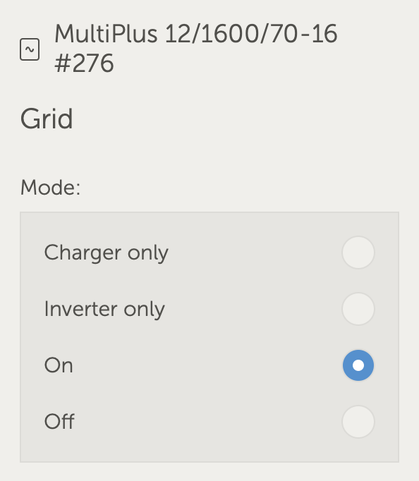

5.1. Commandes du convertisseur/chargeur dans le portail VRM
Les commandes du convertisseur/chargeur peuvent être activées sur le tableau de bord VRM, mais nécessitent une étape supplémentaire dans les paramètres de l’installation VRM concernée. Cette mesure vise à éviter l’arrêt accidentel du système.
  1. Accédez à l’onglet Paramètres → Général de l’installation.
  2. Faites défiler jusqu’à Contrôle du convertisseur/chargeur.
  3. Permet d’activer le contrôle du convertisseur/chargeur pour cette installation. L’activation de cette fonction vous permettra de contrôler à distance la limite de courant de votre convertisseur, ainsi que de l’activer ou de le désactiver, et de le passer en mode « Chargeur uniquement » ou « Convertisseur uniquement », directement depuis le panneau Commandes du tableau de bord VRM.
Avertissement
Il est UNIQUEMENT recommandé d’activer cette commande d’arrêt simple du système pour les petits systèmes, dans des environnements non critiques. Il est FORTEMENT recommandé de laisser cette fonction désactivée pour les systèmes critiques de grande envergure ou dans les cas où plusieurs utilisateurs ont accès aux Commandes, afin d’éviter toute mise hors tension accidentelle du système.
Note
Veuillez noter qu’il existe une limitation : ces commandes ne sont pas disponibles lorsque le système utilise un Digital Multi Control ou un BMS VE.Bus V1.

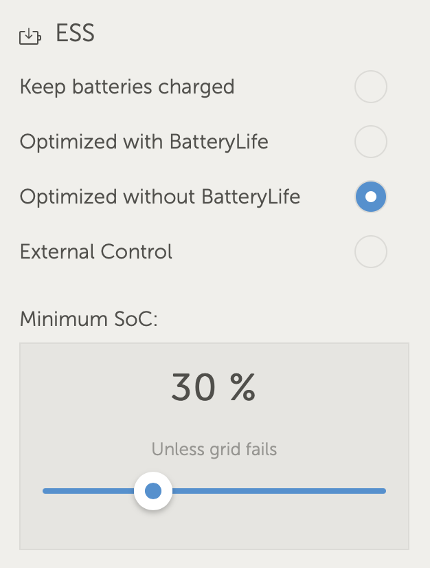

5.2. Commandes ESS dans le portail VRM
Pour votre système ESS, vous pouvez choisir parmi les modes ESS suivants :
  • Optimisé avec BatteryLife
  • Optimisé sans BatteryLife
  • Maintenir les batteries chargées
  • Contrôle externe
Comme pour les réglages du convertisseur, vous disposerez de 5 secondes pour annuler toute modification avant qu’elle ne soit envoyée à l’appareil.
Il est également possible d’ajuster l’état de charge minimum. Notez que le réglage de l’état de charge minimum ne sera pas possible lorsque l’ESS est en mode Maintenir les batteries chargées, car ce mode a priorité et recharge la batterie à 100 % lorsque c’est possible.

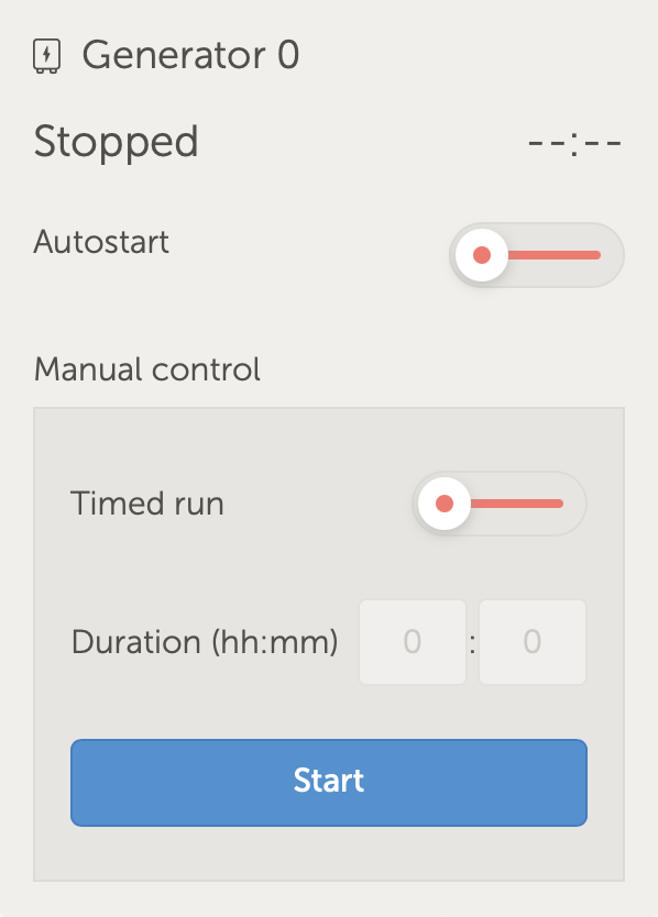

5.4. Commandes du générateur dans le portail VRM
Un générateur contrôlé via la fonction de démarrage/arrêt du dispositif GX peut également être commandé via le panneau de contrôle. Pour la configuration, voir le chapitre GX – Démarrage/arrêt automatique du générateur dans le manuel du dispositif GX.
Les éléments de commande et de surveillance suivants sont disponibles :
  • Démarrage automatique : contrôle la fonctionnalité de démarrage automatique telle qu’elle a été définie dans le dispositif GX.
  • Exécution programmée à contrôle manuel : permet d’activer/désactiver une exécution programmée.
  • Temps de fonctionnement : durée de fonctionnement du générateur au cours de la période actuelle.
  • Durée : durée totale prévue de l’exécution programmée.
  • Démarrer/arrêter : permet de démarrer ou arrêter une exécution programmée.

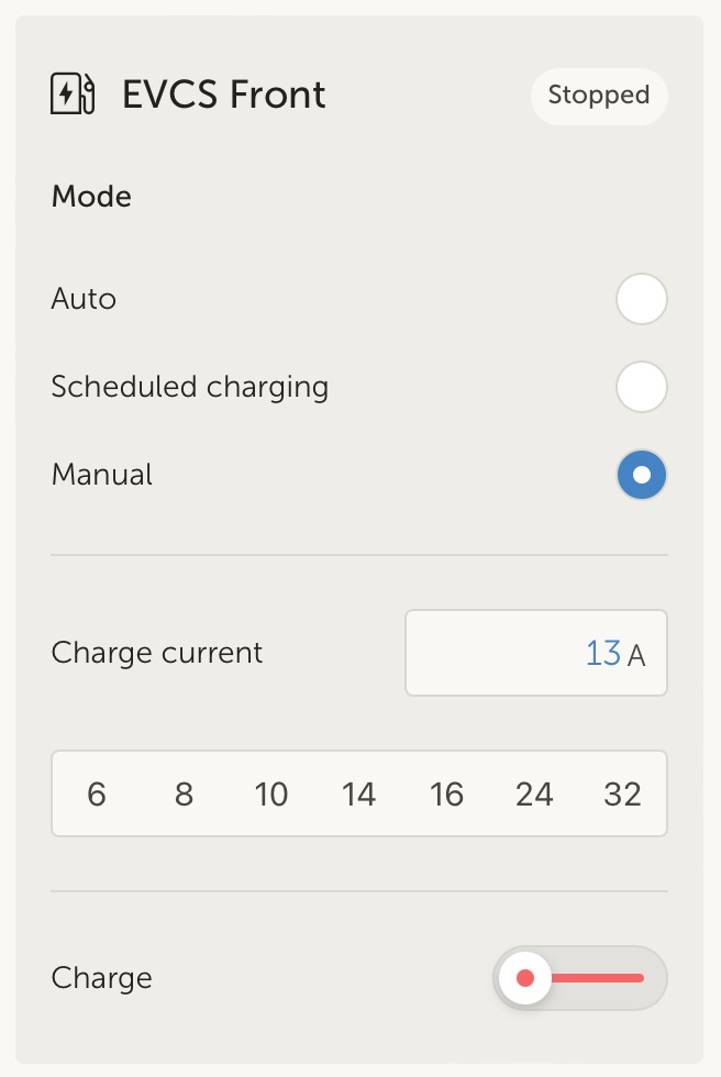

5.5. Commandes de la station de charge pour véhicule électrique dans le portail VRM
La station de charge pour véhicule électrique Victron peut également être contrôlée via le panneau Commandes du tableau de bord.
Les options suivantes sont disponibles :
  • Auto : détecte lorsqu’un excédent d’énergie est disponible et utilise uniquement cette énergie pour charger le véhicule.
  • Charge programmée : permet de charger le véhicule électrique à certains intervalles de temps, par exemple pendant les heures de nuit lorsque l’énergie du réseau est moins chère.
  • Manuel : permet à l’utilisateur d’allumer et d’éteindre la charge du véhicule manuellement, en utilisant l’interrupteur CHARGE.
  • Courant de charge : permet de définir l’intensité fournie par la station via la commande Courant de charge.
  • Charge : permet de démarrer ou d’arrêter manuellement le processus de charge.
