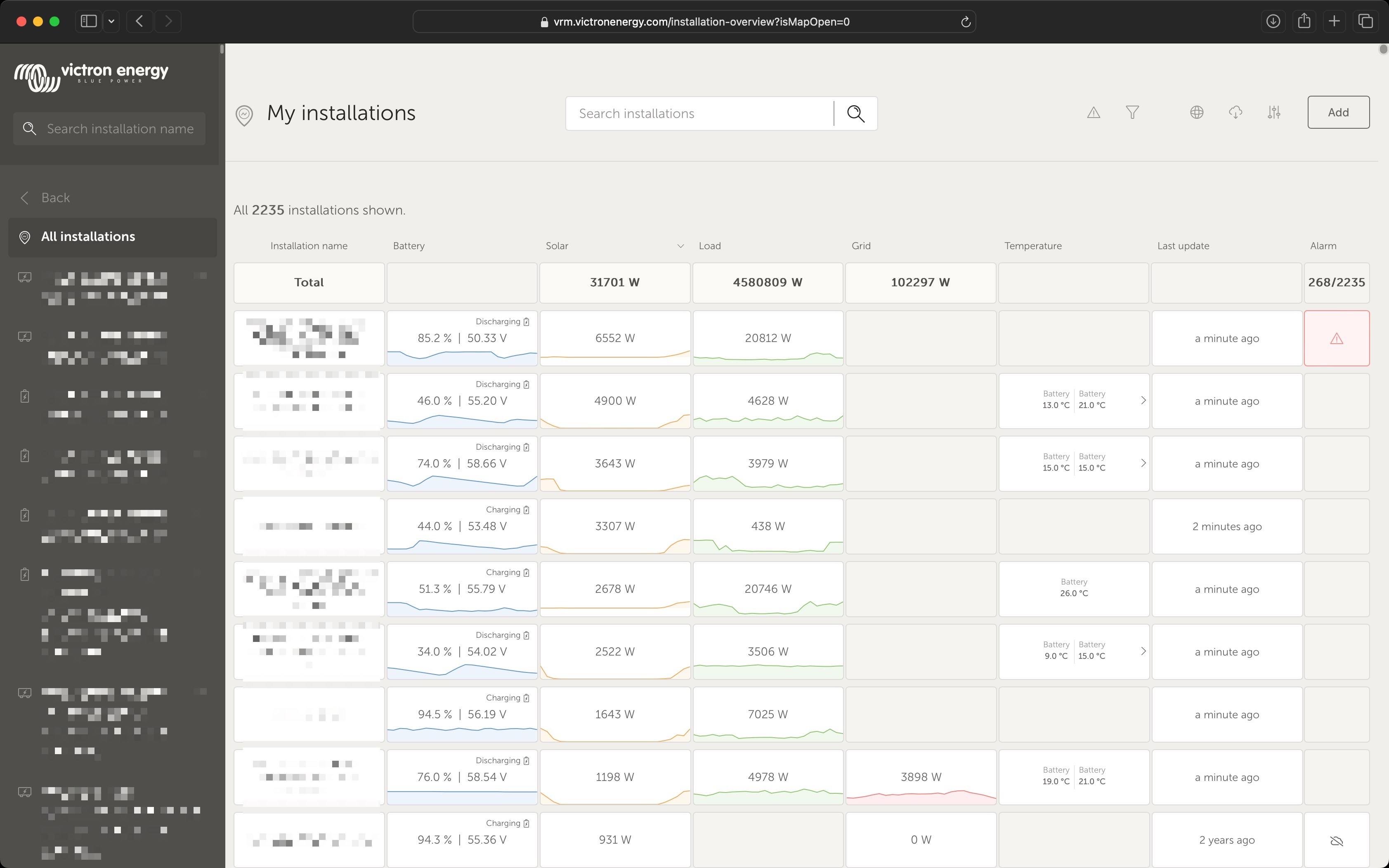

13.2. Aperçu des installations
L’aperçu des installations s’affiche lorsqu’il y a plus d’un site connecté à votre compte VRM.
Il affiche les dernières données disponibles (y compris en temps réel) pour l’ensemble de votre flotte. Vous pouvez y consulter la consommation électrique, la production solaire, les niveaux de réservoirs, l’état des batteries, et plus encore — sur ordinateur ou mobile.
Les installations avec une alarme active sont affichées en haut de la liste. En passant votre souris sur l’état de l’alarme à droite, une infobulle s’affiche avec les détails de l’alarme déclenchée.
Les installations dont la dernière communication date de trois mois ou plus sont déplacées en bas du tableau.
Il est possible de trier la liste des installations en fonction des informations disponibles en cliquant sur les en-têtes du tableau
Si vous gérez plus de 100 sites, il se peut que la fenêtre d’aperçu principale prenne plus de temps à charger. Pour accéder rapidement à un site spécifique par son nom, utilisez le menu latéral. Ce menu ne charge que les noms des sites, ce qui garantit une navigation rapide même avec des milliers de sites.
En cliquant sur le triangle en haut du portail VRM, vous obtenez une vue d’ensemble de toutes les alarmes actives en ce moment.

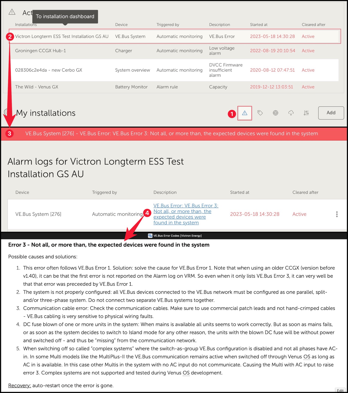

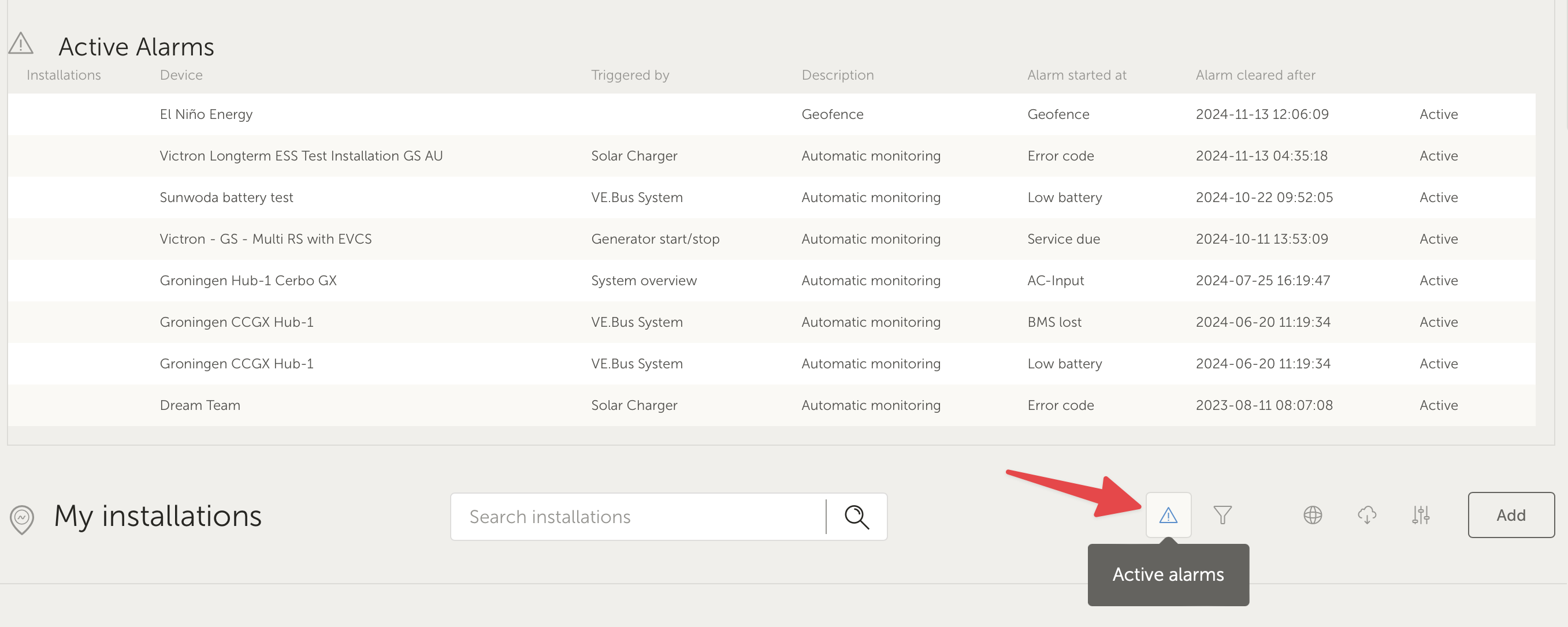

13.2.1. Alarmes actives
Un clic sur le triangle en haut à droite de l’aperçu ouvre la liste des alarmes actives.
Si une alarme est accompagnée d’une documentation spécifique (comme les codes d’erreur MPPT ou VE.Bus), vous pouvez cliquer dessus pour afficher la description complète du code d’alarme ainsi que des suggestions pour la corriger.

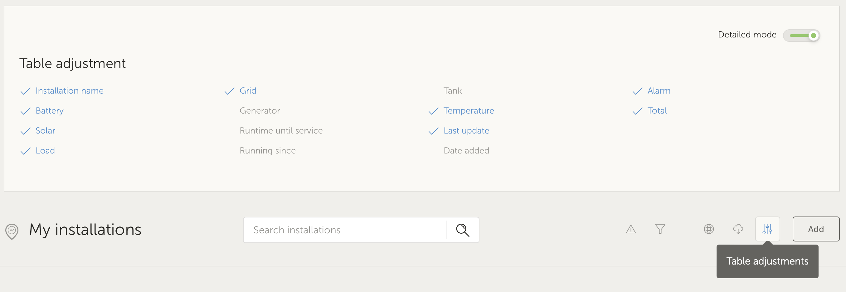

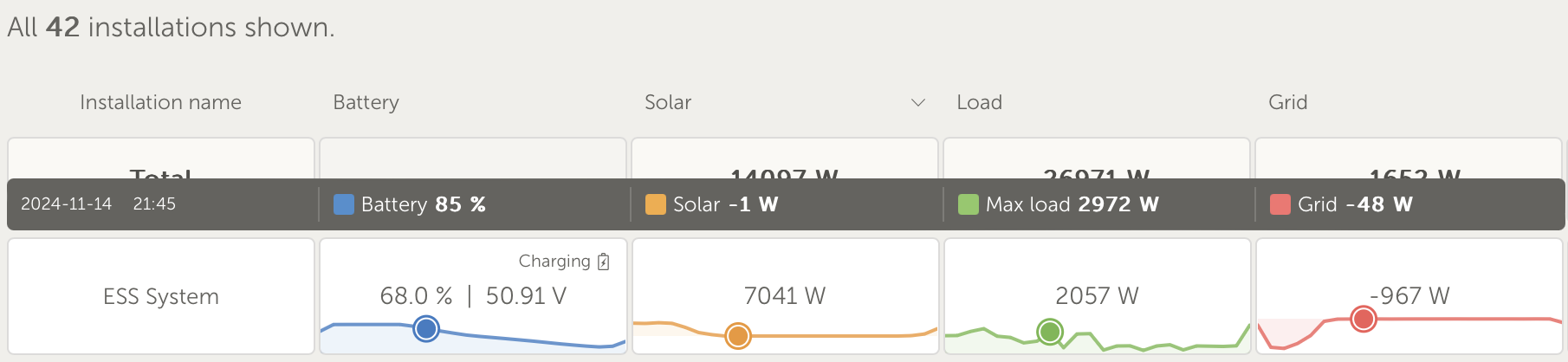

13.2.2. Mode détaillé et configuration des colonnes
Le bouton de configuration du tableau, en haut à droite, permet d’afficher ou masquer des colonnes et d’activer ou désactiver le mode détaillé.
Le mode détaillé affiche des mini-graphiques avec des données sur la consommation, le solaire et la performance réseau des différents sites, sur les dernières 24 heures — sans avoir à ouvrir chaque site individuellement.
Cela permet d’identifier rapidement les problèmes et de signaler très tôt les pics de charge.
En passant votre souris sur un mini-graphique, une barre apparaît pour indiquer la valeur à ce moment-là. La valeur la plus récente reste affichée dans la cellule principale.
Si vous avez un grand nombre de sites dans votre flotte, vous pouvez améliorer les performances en désactivant cette fonctionnalité.
Sur certaines plateformes, comme les téléphones portables, cette fonctionnalité peut ne pas être disponible, ou uniquement en mode paysage, en raison de la petite taille de l’écran.

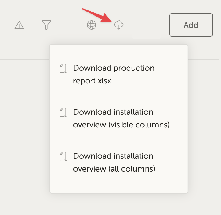

13.2.3. Téléchargements

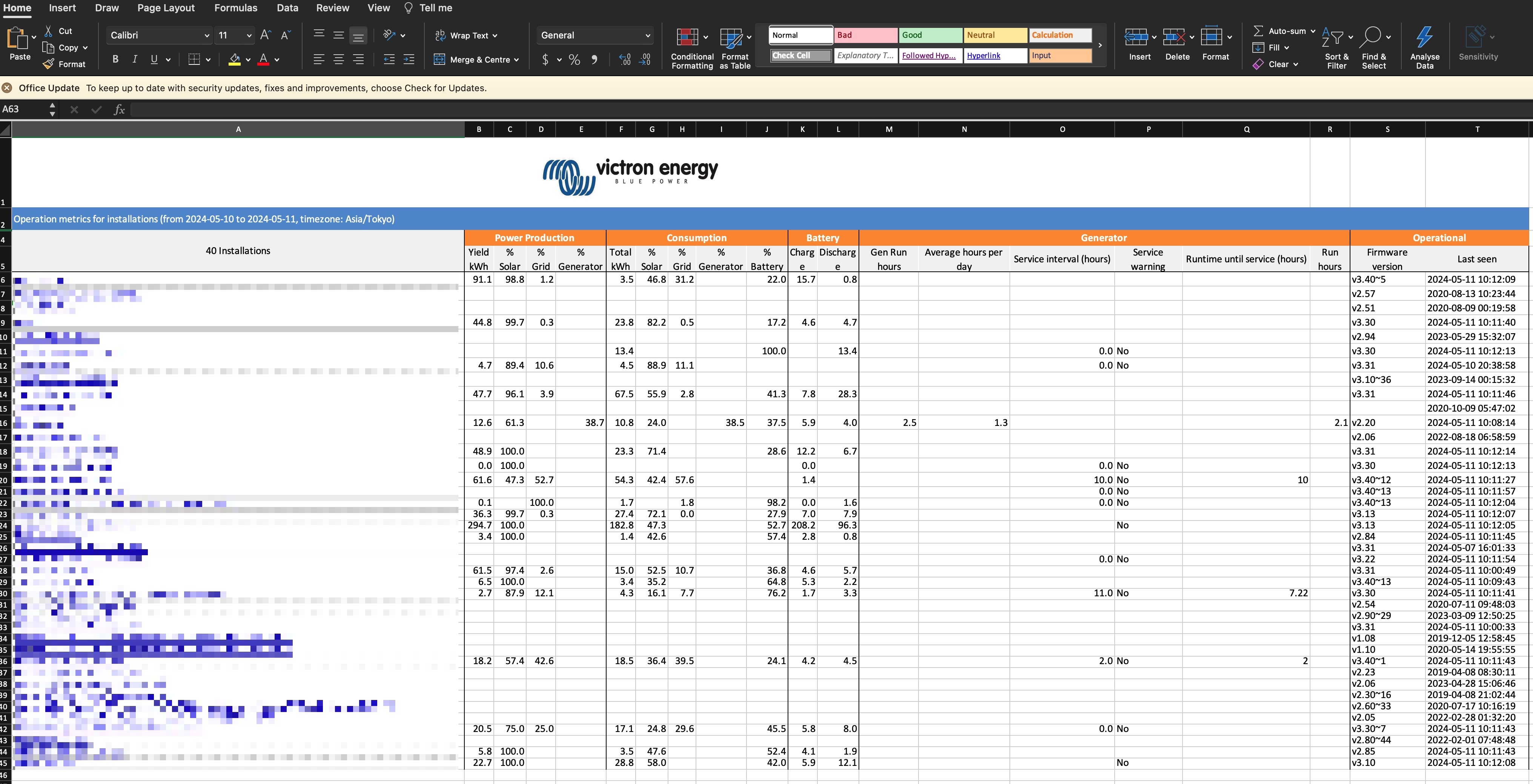

La page d’aperçu de l’installation propose une fonction de téléchargement qui permet d’exporter uniquement les systèmes affichés (liste filtrée), tous les systèmes, ou un rapport de production.
Voici un exemple de rapport de production :

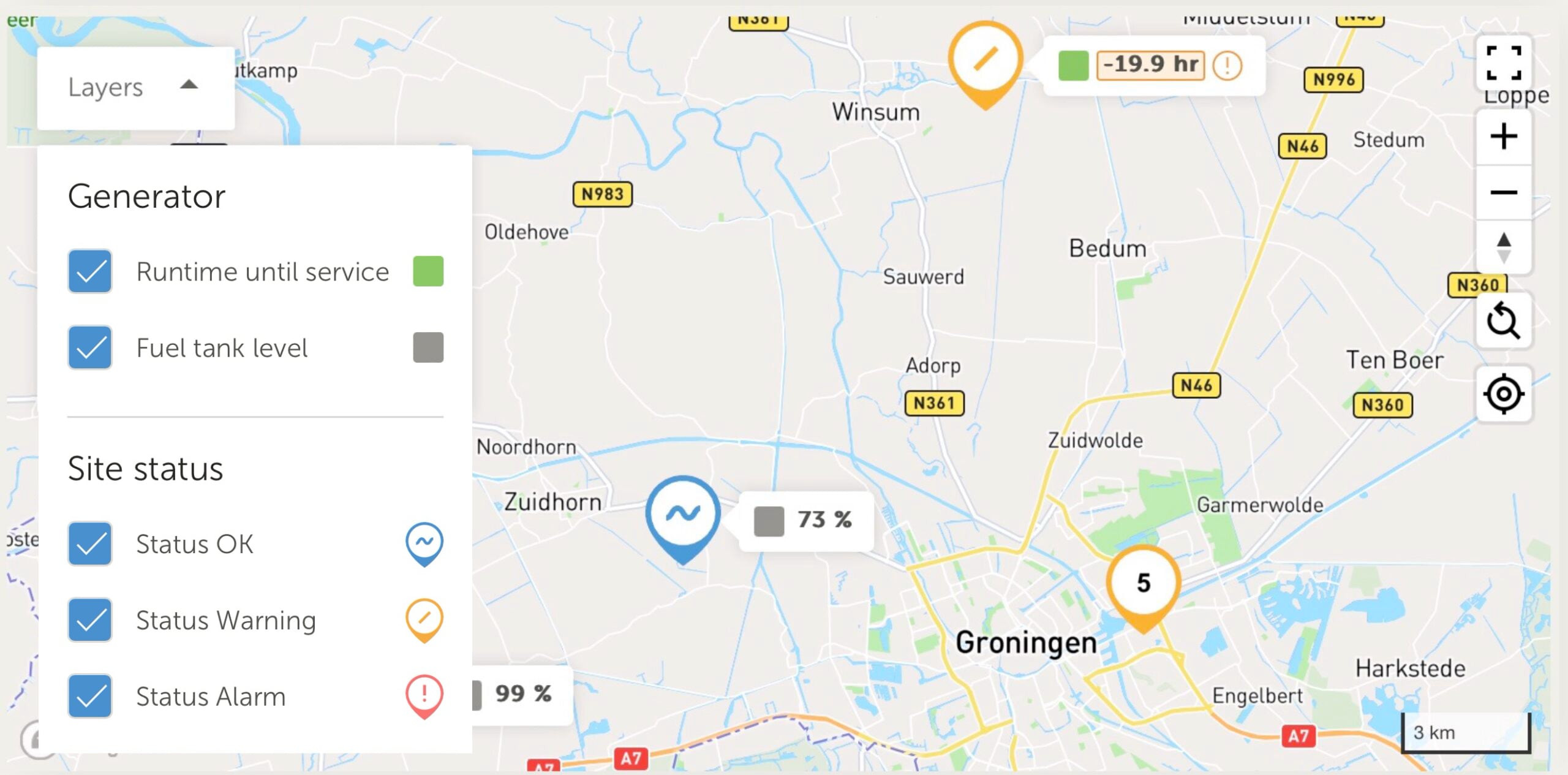

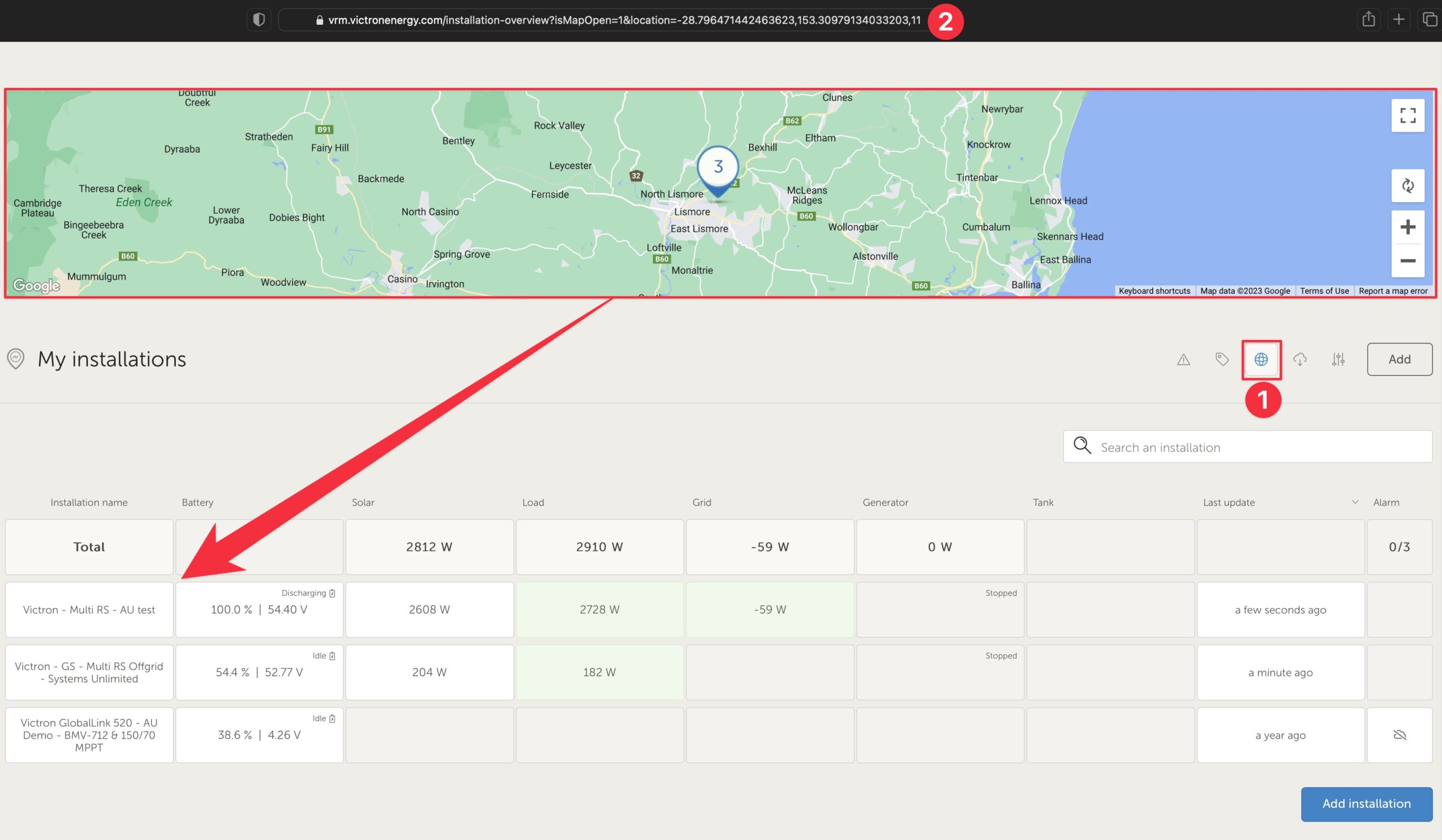

13.2.4. Carte
Les systèmes visibles sur la carte filtrent ceux affichés dans la liste des installations en dessous.
Les coordonnées visibles sur la carte sont affichées dans la barre d’URL de votre navigateur.
Cela signifie que vous pouvez personnaliser l’affichage des systèmes visibles selon vos préférences, puis ajouter la page aux favoris de votre navigateur pour y accéder rapidement.
Cette fonctionnalité devient encore plus puissante pour les systèmes dont la position dynamique est définie par un GPS. Par exemple, si vous gérez une flotte de véhicules équipés de systèmes Victron intégrant un dispositif GX et un module GPS, vous pouvez créer un signet de localisation et un filtre d’affichage pour ne montrer que les systèmes présents dans votre atelier de maintenance.
La visibilité du filtre peut varier en fonction de la largeur de la fenêtre de votre navigateur. Si la résolution de l’écran diffère, plusieurs appareils peuvent afficher une liste différente de systèmes à partir du même lien.
Vous pouvez également cliquer pour réinitialiser le niveau de zoom et afficher l’ensemble de vos installations.
L’ouverture de la carte en plein écran permet de masquer des éléments en fonction de l’état du site, des niveaux de carburant des générateurs et des délais de maintenance.

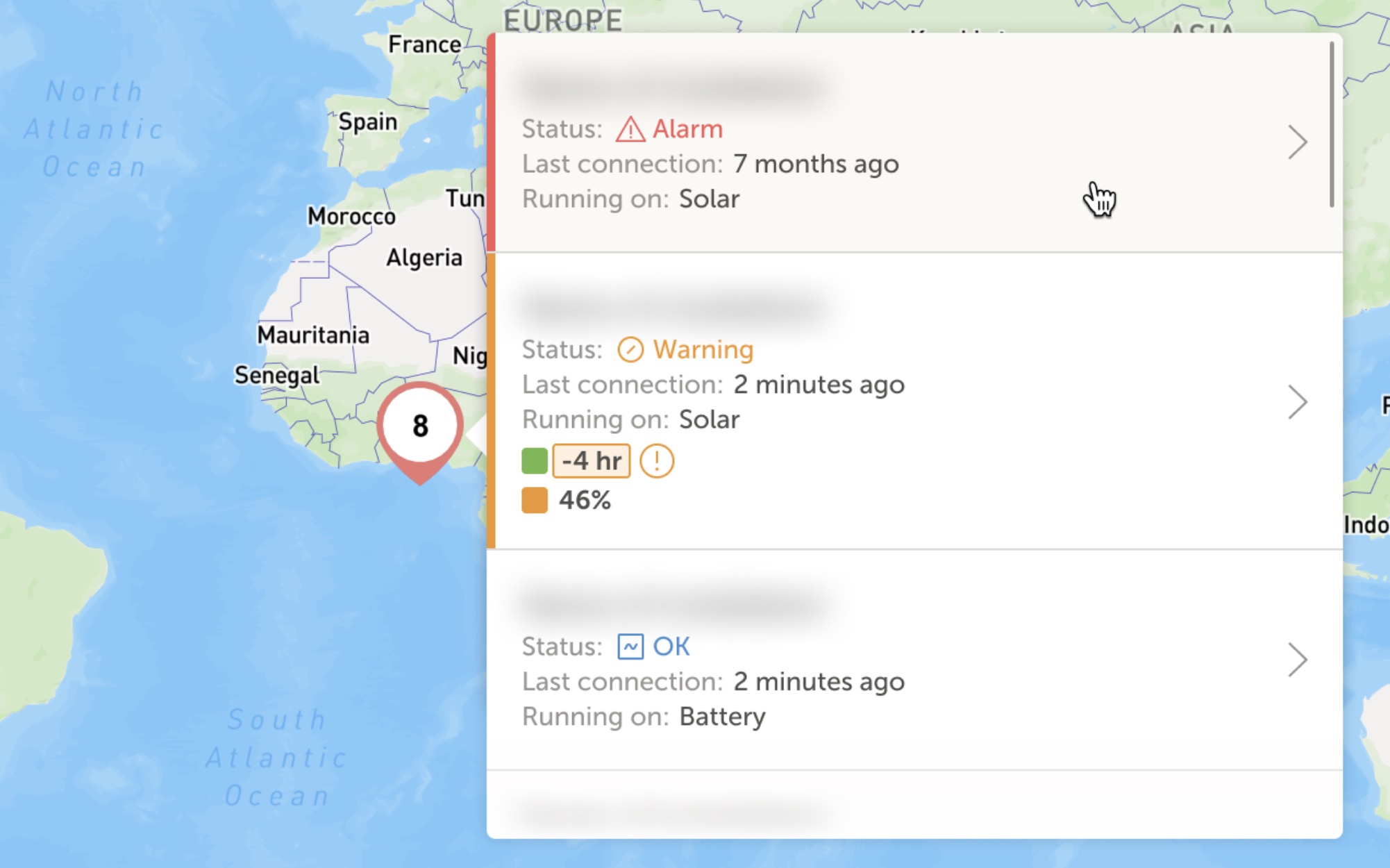

Si plusieurs sites sont situés au même endroit, un clic permet d’afficher davantage de détails (les noms sont floutés dans cet exemple).

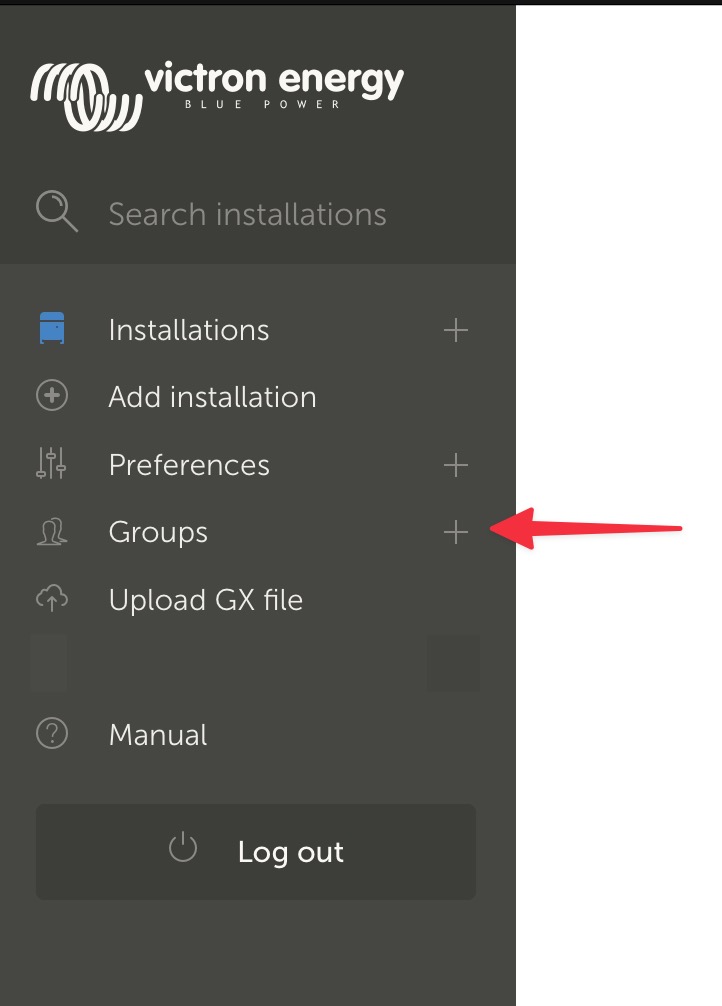

Les paramètres « Groupes » sont accessibles depuis le menu principal de votre compte VRM.

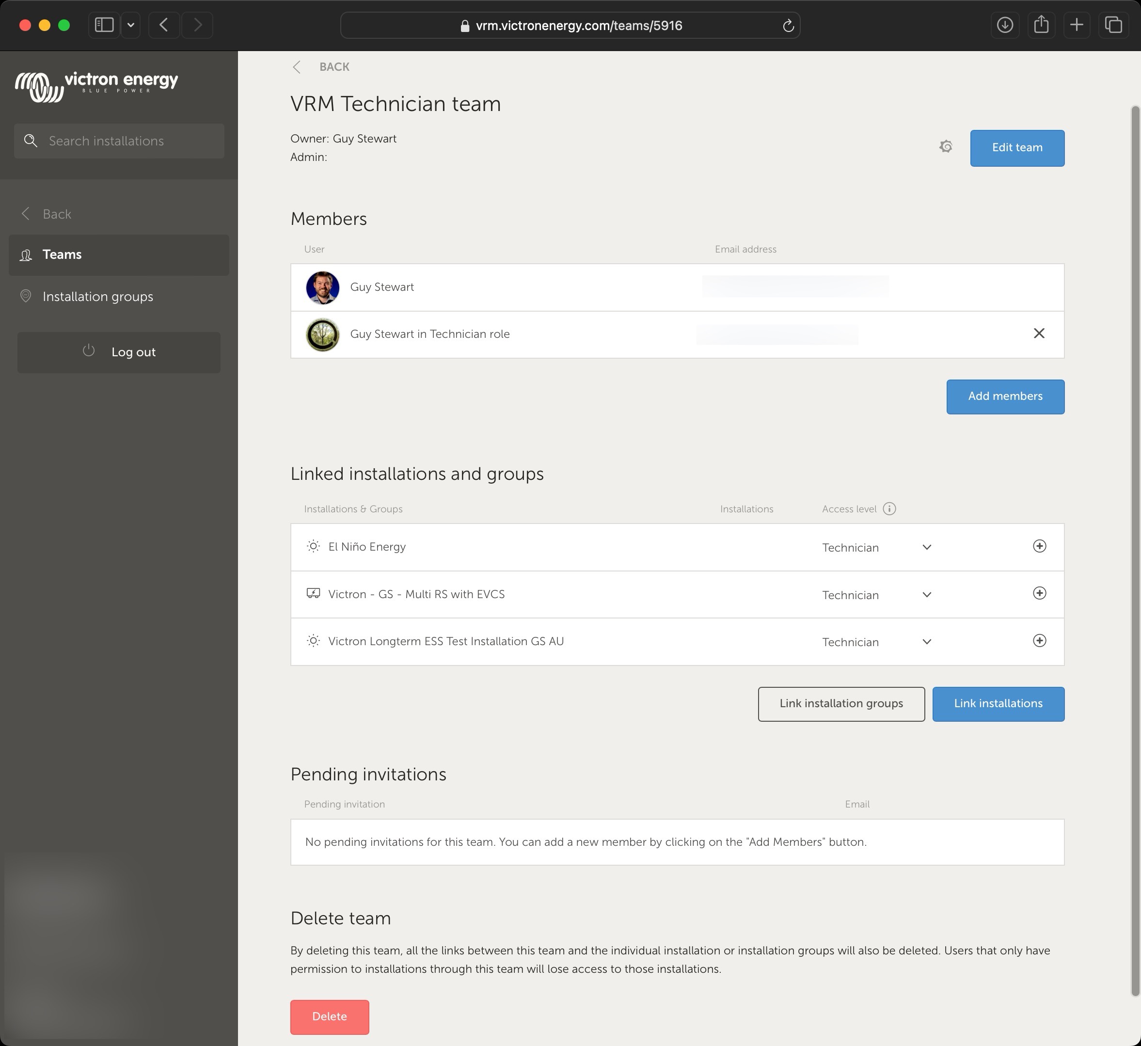

Créer une nouvelle équipe

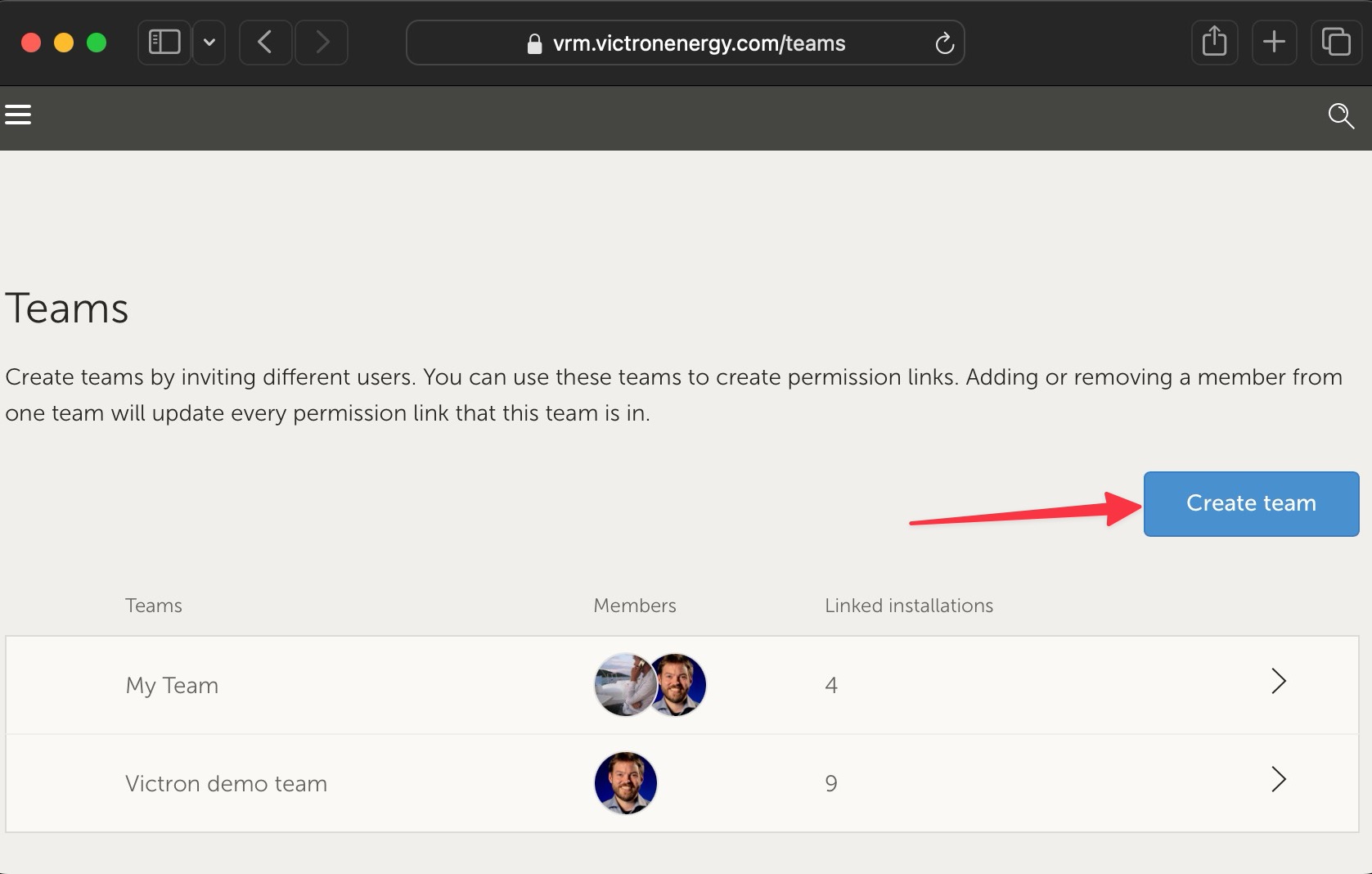

Vous pouvez créer une nouvelle équipe en ouvrant le menu Groupes, en sélectionnant Équipes, puis Créer une équipe.

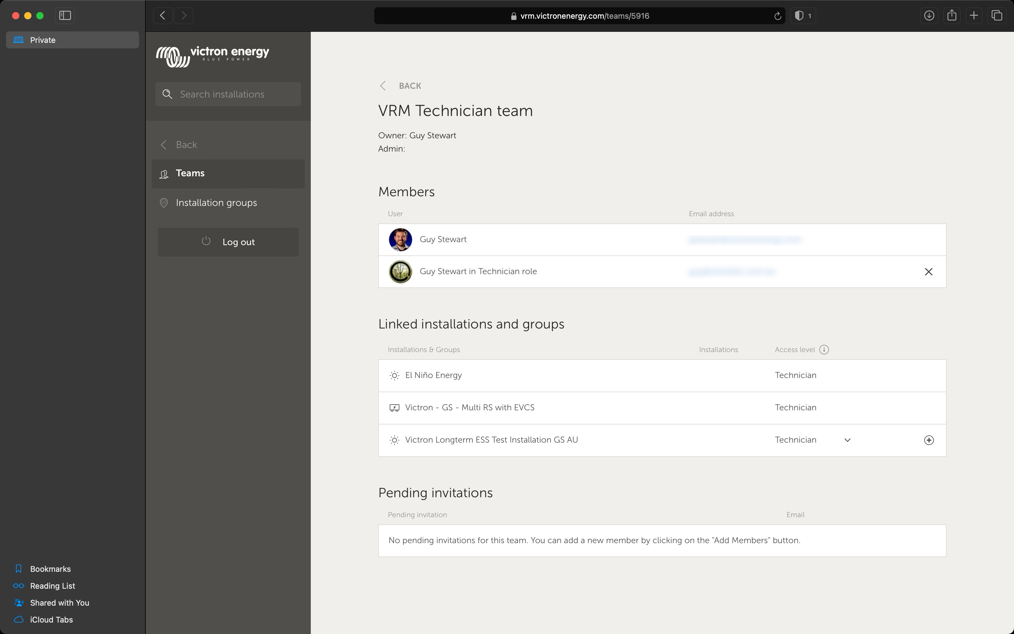

Lorsque vous créez une nouvelle équipe, vous devenez automatiquement l’administrateur de l’équipe.
L’administrateur peut nommer l’équipe, inviter d’autres utilisateurs VRM à la rejoindre, et ajouter des membres d’équipes existantes.
Ajouter une équipe existante peut faire gagner du temps si vous avez déjà une grande équipe, puis ajouter ou supprimer rapidement les personnes que vous ne voulez pas dans le nouveau groupe avant d’enregistrer la sélection.
Une fois la nouvelle équipe créée et les utilisateurs ajoutés, elle apparaît dans la page des équipes. En cliquant sur le nom de l’équipe, vous pouvez ajouter de nouveaux utilisateurs, et associer des installations ou groupes d’installations spécifiques.

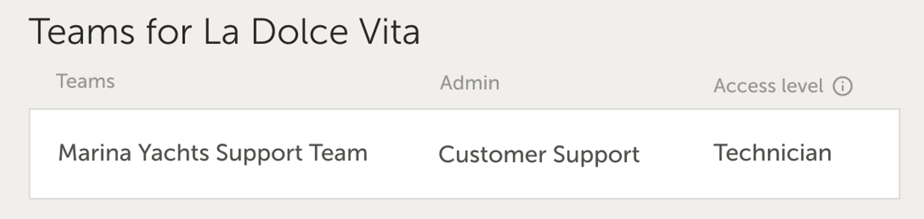

Si vous avez un accès administrateur à une installation, vous pouvez en partager le contrôle avec une équipe. Si vous avez un accès technicien ou utilisateur (en lecture seule), ce partage n’est pas possible.
Les options disponibles varient selon votre niveau d’accès.
Ci-dessus : menu Équipe tel qu’il apparaît pour un administrateur ou propriétaire
Ci-dessus : menu Équipe tel qu’il apparaît pour un simple membre
Dans cet exemple, un technicien membre d’une équipe peut modifier son propre niveau d’accès uniquement pour une installation spécifique dont il est également administrateur dans le portail VRM (individuellement ou via une autre équipe qui lui accorde les droits administrateur).
Les informations des membres d’une équipe ne sont visibles que par ceux qui en font partie. Par exemple, si une équipe d’assistance a accès à des installations d’utilisateurs finaux, ces derniers ne verront ni les noms ni les adresses e-mails des membres — seulement le nom de l’équipe, celui de l’administrateur, et le niveau d’accès.

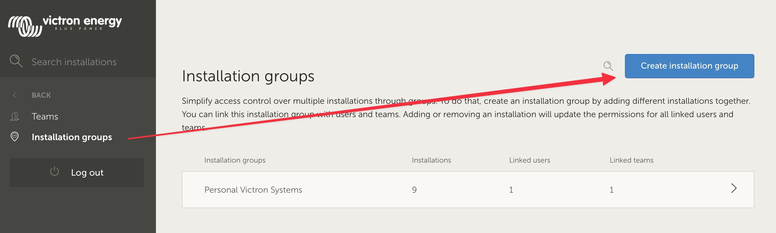

Créer un nouveau groupe d’installations

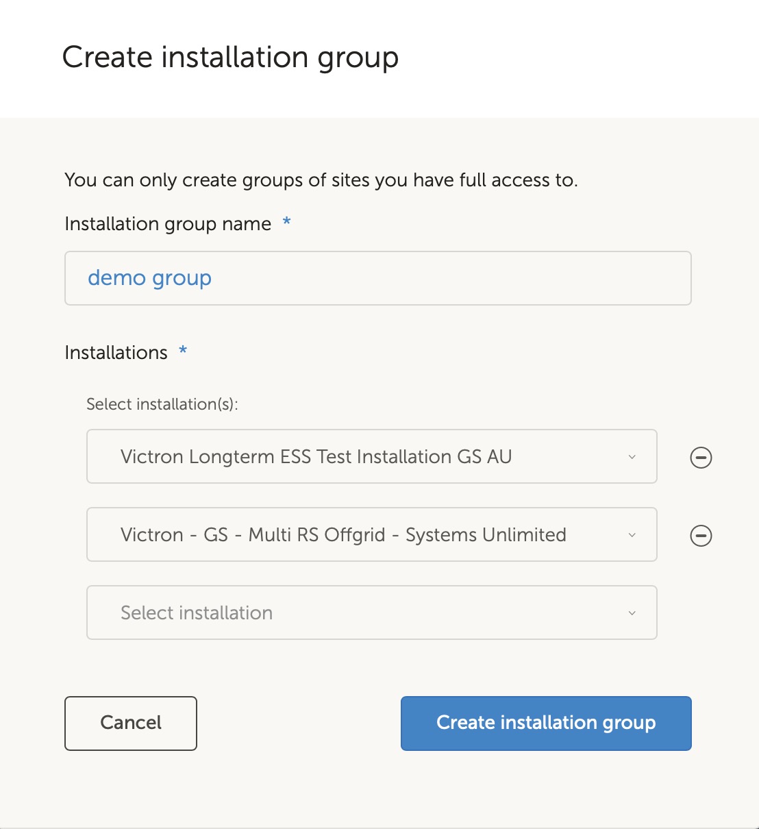

Vous pouvez créer un nouveau groupe d’installation en ouvrant le menu « Groupes », en sélectionnant « Groupes d’installations », puis en cliquant sur « Créer un groupe d’installations ».
Ajoutez un nom pour le groupe d’installations, sélectionnez les installations à inclure via le menu déroulant ou l’outil de recherche. Vous ne pouvez ajouter que des installations déjà associées à votre compte utilisateur VRM.
